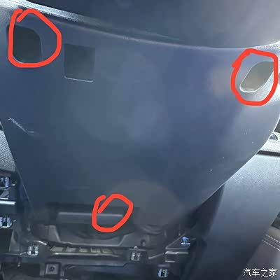

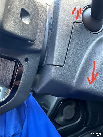

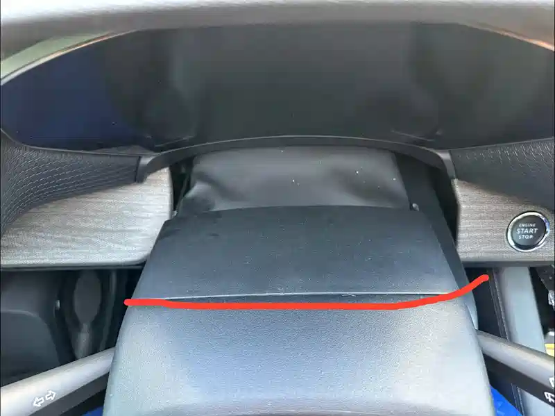

 拆方向盘首先先把方向盘后面的塑料拆了。
先把上面这个塑料板往上扣,软性卡扣,很好弄!
然后就是方向盘下面有三颗螺丝,给拆掉,注意是梅花型的内六角,这个车上了螺丝都是这种内六角扳手!
然后把塑料壳上下分离。

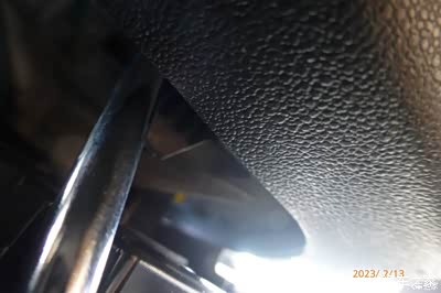

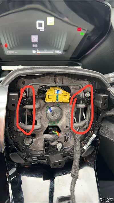

下一步就是拆气囊了,有两种方法,第一种就很麻烦,动手能力差的,建议别选😅,第一种就是把方向盘向右转动,然后放一面镜子在仪表那里,用螺丝刀从方向盘后放插进去,把卡气囊的两个钢条往下撬动。
就是这两根条,然后气囊就可以拿下来,注意撬第二边的时候会卡主喇叭一直响,别害怕。 再说一遍,这种方法很难,因为我就是这么拆的😅

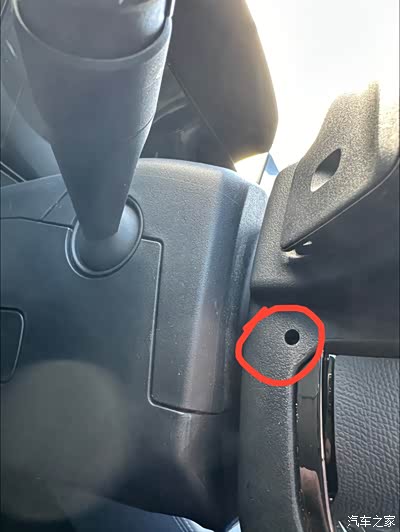

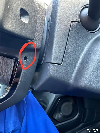

第二种方法,就是在方向盘左右都有就这样一个小洞,只是新方向盘都有一层薄皮遮住了,需要桶烂。然后用一个大小合适的内六角扳手插进去调整一下正好对着上面的钢条往里压,就可以把气囊拿掉。这种方法就很简单,
因为我买的欧巴方向盘,就是已经桶开洞的,后来来来回回我又拆装几次气囊,很简单。

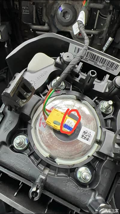

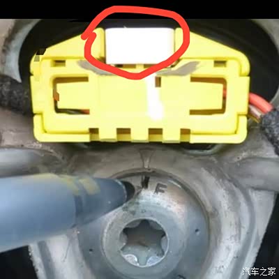

然后把气囊上的插头拔了,注意先把上面的小白块扣上来,然后就可以拔下来了!
然后上边插游丝的这个大插头,也是一样,先把白色卡条往上提,然后就可以拔下来。

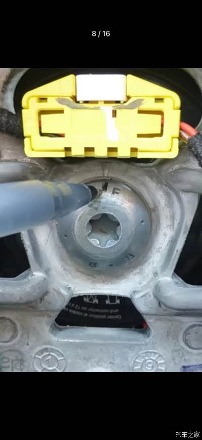

最后就是这个中心丝,一定要两个人卸,一个人抓住方向盘,一个人用力拆,一定把扳手拿好了,别整滑牙了。这个螺丝很紧很紧很紧,因为里面打胶了,最好还是去修车店找别人卸!
然后方向盘就可以拿下来了,装的时候就比较容易了。

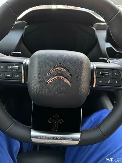

当然,换欧版方向盘可不是会会拆装方向盘就可以了,还有很多东西要弄,最终的成果我很满意!
忘了说,欧版方向盘用的真皮,很软,比国产方向盘的手感好了不止一个档次。手感非常好。
加热挺快,早上再也不怕冻手了。
