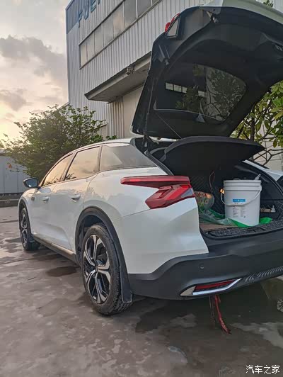

❤️改装原因:
提车一年多了,使用过程中发现配置不够高大上,虽然配置够用但是满足不了我对高配的向往,在双手都拿很多东西的时候打开后备箱就不便,所以有了加装原厂电尾门的想法,加上车友反馈质量可靠更让我下定决心安装。
❤️改装过程:
时间:最好提前跟4s预约好时间,别到时候按不上影响用车或耽误行程。

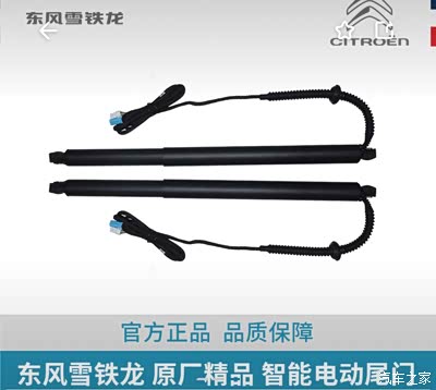

过程:到4s后联系售后服务人员,车开到工位,因为此次跟二次保养、后雷达、电尾、备胎等一起弄,安装时间有点长,确定安装项目。电尾配件在一个长箱子里都有备件号,可以放心安装。

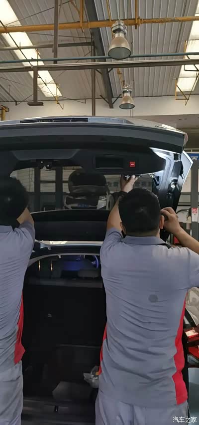

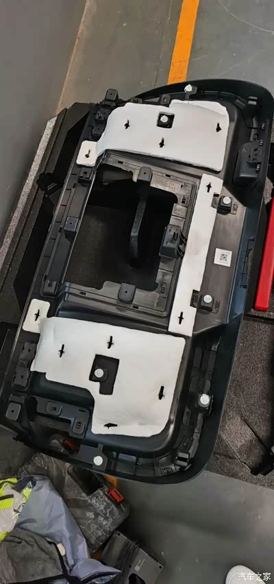

首先需要把后备箱清空,泡沫和后备箱隔垫等都拿出来,第二步拆后备箱尾翼和侧面装饰板,这个过程很快,让我看到了白色隔音棉。第三步走线和安装开关,电尾门的控制盒、驾驶室开关、后尾门开关这些都需要走线,因为安装事项比较多,没有一直在4S等。第四步安装电动液压杆,需要把原先的拆除,开通后就可以把装饰件重新装好。
👀改装前后对比:
改装前:通过手动按后备箱开关来开后备箱,钥匙几乎用不到,在驾驶室没法打开后备箱,关闭只能手动,对女生来说有时候不方便。
改装后:打开和关闭后备箱有三种方式,满足多场景下的用车需求。1是和手动一样按后备箱开关,打开过程变成电动了。2是驾驶室有个电尾门开关,双击 打开(在车里是必须解锁车门,否则打不开)。3是长按钥匙上的后备箱开关。
?🏻费用明细:
途径:积分兑换的 ,相信原厂的 ,第三方的没有考虑。
费用:此次兑换的包含车品和工时费,没有其他费用
🐶改装建议:
改装后感觉明显比以前好用多了,配置也上升了,获得感也比以前强很多,但是在使用过程中需要注意以下事项:
1、别人给开关的时候一定要提前说明,以防手动烧坏电机。
2、离车的时候一定等电尾完全关上才能走,否则容易锁不上车。
3、如果想获 得更多的配置提升,建议和一脚踢一起安装,减 少拆车次 数。
4、洗车的时候一定要注意,如果加装了一脚踢去自动洗车很容易造成电动尾门开启,损坏尾门。
5、车内的按键开关有时候不灵敏,需要多按几次。
6、选择专业的安装让人放心,以前不敢去怕被当小白当成试验车,建议去4S安装。
7、注意电瓶电量,电量不足不能打开电尾门。
?🏻改装总结
此次安装对于提升配置有很大帮助,合理的加装可以提升用车感受,为以后的用车生活带来更好的体验,拆车有一定的风险,有可能会有异响或卡口断裂,安装时间最好选择温度比较高的时候容易拆,冬天冷不好拆也容易冻手,很容易失误。
外面第三方有安装的,一定选择法系专修,参考车友好的改装方案,因为法系车比较特殊,不建议汽配城随便加装任何车品,否侧出问题责任不好划

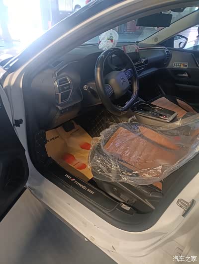

提前在好保护

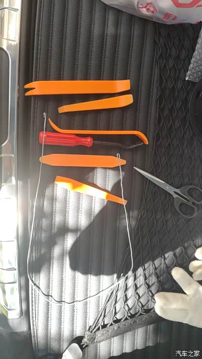

准备工具

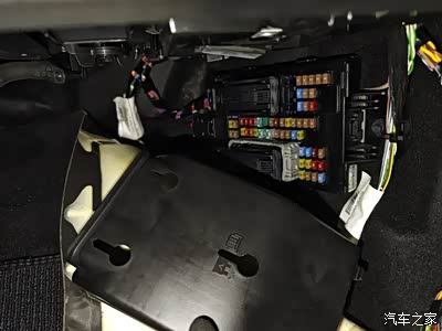

打开保险箱
拆下来的内饰都是这种白色隔音棉

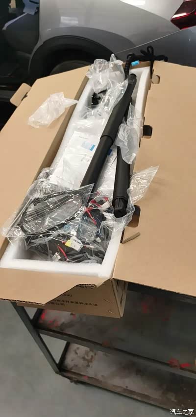

开箱检查配件
施工中
