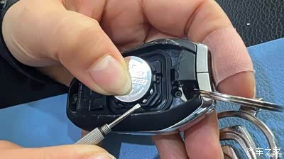

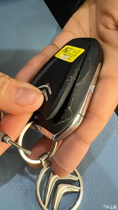

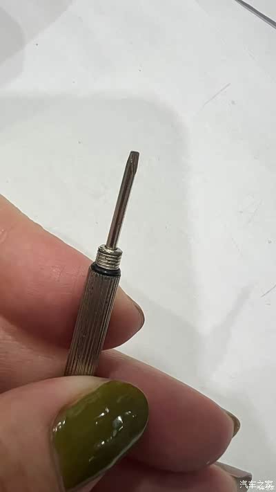

1.首先先找一个趁手的小工具,然后遥控器车标的一面朝上,如图小工具插入遥控器缝隙,稍用力撬开
类似于这样的

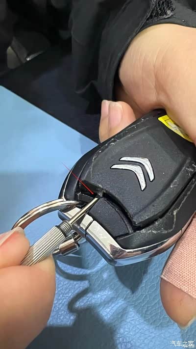

2.再用小工具找到电池边的缝隙,稍用力撬开

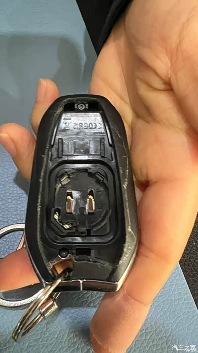

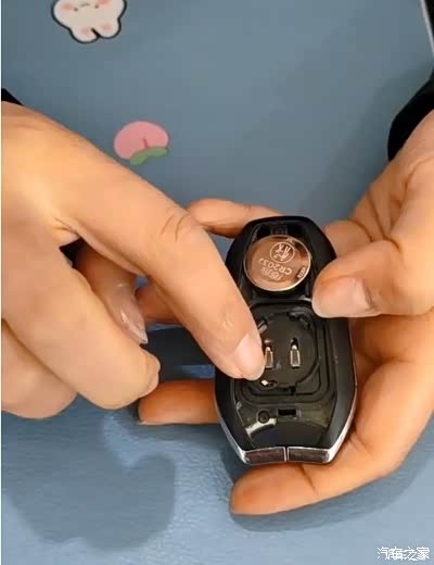

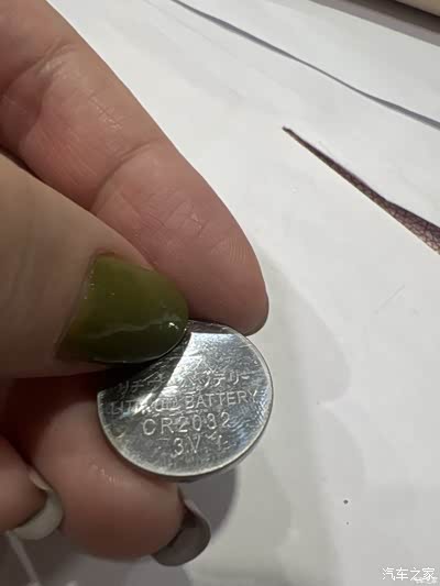

3.电池选择CR2032 3v扣型电池

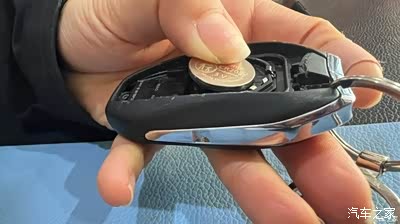

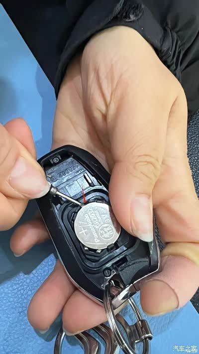

4.关键的一步来了,电池侧滑进卡槽,保持触电点在电池侧上方,一定不要压到电池下方,有很多小伙伴反映自己换完电池,遥控器还是不管用,一般都是从正上方压入电池时把触电压到了下面

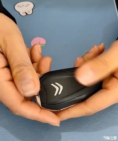

5.盖好后盖
先插进去下部卡槽
完工
