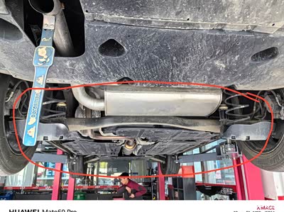

这就是扭力梁

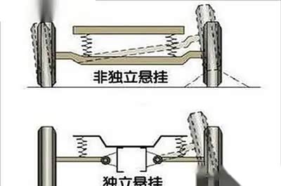

        多年征战WRC的法系车企显然更懂得一辆车如何调校好底盘,作为业界公认的底盘调校大师,法系车当然有能力做出多连杆独立悬架,比如在其一些旗舰车型上就为了更好的舒适性搭载了独立悬架,但是这并不代表多连杆独立悬架比扭力梁非独立悬架更好,悬架的好与坏根本不在于形式,而在于车企的调校水平,法系车的悬架调校水平是有目共睹的,我们应该以更理智的态度看待扭力梁非独立悬架,他的U型可变截面式扭力梁,其他厂商的扭力梁是比较细的,主要是为了提供较好的扭转性,让两个车轮有一定的活动空间,增加舒适性,而法系车的扭力梁通常较为粗壮,主要是为了增加其抗扭刚度,提升操控的稳定性。
        现在城市都是铺装路面,在城市道路上可以说绝大多数人,都感觉不出来悬挂的区别,现在的车企用什么后悬挂基本是基于成本、定位考虑的。曾经的速腾,因为想减成本,用扭力梁非独立悬挂,结果断了....….但法系车之所以热衷于采用扭力梁悬架,其实是因为扭力梁悬架在低成本的情况下,也可以满足操控性的需求,非常适合法国多山的路况。

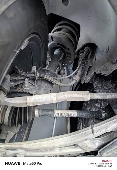

      C5X凡尔赛的前悬挂是常见的麦弗逊设计,麦弗逊支柱的特点是没有上控制臂,只有一个下摆臂来控制车轮的横向运动,此时减震器也会受到横向力的影像,因此雪铁龙使用了铝制的摆臂,来降低簧下质量,增加操控稳定性,悬挂与副车架的连接处使用了双胶料衬套,其减少了振动的传递,过滤来自路面的颠簸,这样的设计在同价位车型中并不多见。
前悬挂

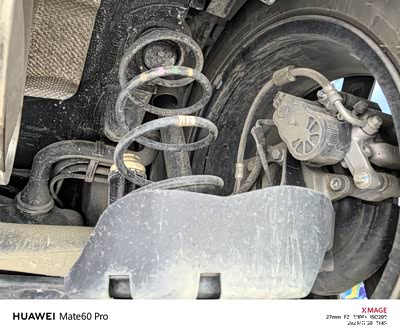

      后悬挂为扭力梁半独立设计,这种悬挂优缺点都比较明显,优点就是结构简单耐用,占用空间小,增加车舱的内部空间,扭力梁充当扭力杆,抑制车身侧倾,无需多余的横向稳定杆。缺点则是将左右车轮相连,传递振动,同时前后方向的震动只能靠橡胶衬套去缓冲,舒适度降低,但是为了减少扭力梁不舒适的物理特性,新EMP2 V3平台的扭力梁相比老款PF2进行了改进,横梁采用内高压一体成型工艺,闭口整体结构的强度更高,配合拉长的纵向控制臂,将避震阻尼器与弹簧分开,弹簧布置在后端,提升扭转效率,这种设计可以让左右车轮更独立地运动,增加舒适度。
后悬挂
