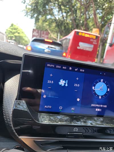

1.空调ac
夏天气温高,空调制冷必不可少,打开ac压缩机就会工作,而压缩机是由发动机带动的,所以油耗肯定会上升,也会影响动力,在一些低排量车子就比较明显,开了ac车子可能就会出现光吼不走的情况,而油耗基本会上升一个油耗往上。

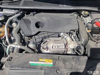

2.发动机工作温度
发动机正常工作温度是在90度左右,低于这个温度可能导致汽油雾化效果不好、机油润滑程度不好等。汽油雾化不好就会导致油耗加大,直到发动机达到正常工作温度。所以只考虑这个因素的话,油耗冬天会比夏天高一点,至于高多少就要看你当地气温了。
气温低我们自然要开热风,而热风是靠水箱温度输送的,这样会间接导致发动机工作温度不达标,造成油耗的增加。

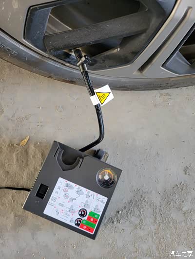

3.胎压
我们都知道热胀冷缩,轮胎也一样,在冬天胎压可能会更容易变低点,从而车轮滚阻也会增加,导致油耗增高。所以在冬天我们可以适当提高点胎压,具体自己要把握好。

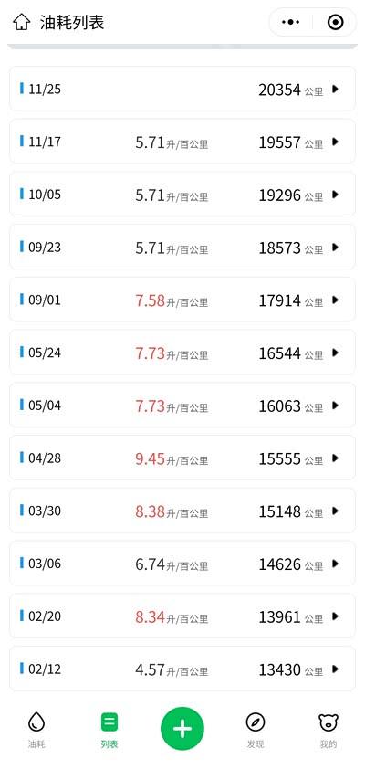

我说说我的油耗情况吧,我的用车城市是广州,使用场景是市区通勤,来回十公里,偶尔周末回趟老家700多公里高速。市区/高速比例在4/6这样。用车环境一致我们来看看冬夏油耗对比。
我们直接看我的油耗记录表吧,基本每次加油我都会记录,油耗情况也很清晰,看得出,夏天油耗会稍高一点,总体也差不多了多少,毕竟我在广东,有时候冬天还需要开ac呢,如果是北方可能冬天油耗会高一点,毕竟开着热风,会影响发动机工作温度。

4、胎压不宜过低,我的胎压基本保持在2.5左右,胎压过低油耗会上升不少
