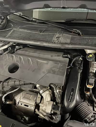

打开机场,然后打开机油盖,
拆除螺丝,和卡扣然后取出空气盖,更换空气滤芯

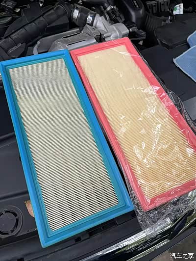

这是空气滤芯,新的和旧的对比一下,然后换上新的

第一步,首选先打开机舱盖,先撑住掀开的机舱盖,要做是拆下发动机盖板,算是个大力出奇迹的过程。
黑塑盖板的背面有四个厚实的橡胶圈,套牢在发动机上部突出的圆钉上,结合的非常紧密,需要依次用力拉出。力使小点会拔不动,大了,又能听到一些脆响,担心扯坏塑料盖板,只能悠着点,注意施力的点位。

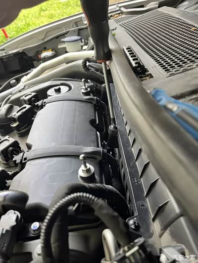

第二步,是松开进气管上的金属箍圈。当时一看,傻了,锁紧装置在管道口的右下方,还被一些管线遮挡,所持螺丝刀根本没有操作间隙,好在箍圈上的螺丝拧的不紧,换上小号螺丝刀,以非常刁钻的角度松开了箍圈,并赶紧把琐紧装置移至管道口上方,以便之后的操作。
第三步,拆下传感器插头,拧出空气滤盖板的固定螺丝。这又是一个看似简单,操作却很痛苦的过程,普通螺丝刀根本无法垂直于螺丝端头。最简单的做法是用长杆的螺丝刀,可避免因肥壮握把的阻碍造成更大的倾斜角度。由于夹缝高度极为有限,如果能有超短的螺丝刀则更好,很可惜,我都没有,慢慢地讲究一下吧,下次要买适合的工具。
第五步,打开盒子,即可取出旧滤芯,然后将新滤芯按照正确的方向放进去,压平整。因为操作空间狭小,各部件又环环相套,想要拆下来着实有些麻烦。第一次拆,不知道内侧的固定形式,只能完全凭感觉摸索着操作,一边掀盖一边拉管。

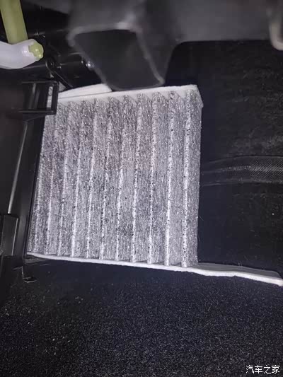

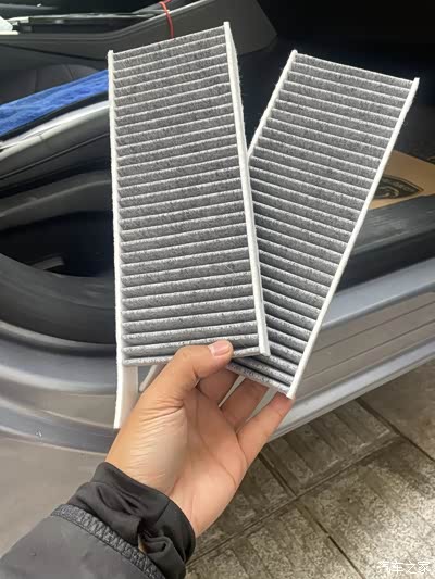

这是新的空调滤芯,等一下就跟换
拆开空调滤芯盒子的卡扣,
然后拿出空调滤芯,换上新的空调滤芯
凡尔赛的空调滤芯是两个,上下,记住别搞错了
凡尔赛的空调滤芯带尾部朝下哦,
2.更换空调滤芯
凡尔赛的空调滤芯在副驾手套箱下方,观察后发现,手套箱的底护板挡住了空调滤芯盖板,对更换滤芯的影响较大。先把副驾驶傍边护板拆卸出来,移除侧板后,能看到完整的滤芯盖板。先掰开上下的两个锁扣。塑料制品天冷易脆,看明白了再使劲,避免小扣件受损。
凡尔赛的空调滤芯是上下叠放的,外框的一角都留有个小尾巴,拽住依次抽出即可。操作过程中,依然需要向上顶住底护板。滤芯是两个,滤芯一个在上面,一个在下面。需要先把下面这个取出来,然后再把上面那一个也扯下来。由于操作空间狭小,回装时会有些难度。在推入第一个滤芯后,还需将其向上抬起,预留出足够的下部空间,再推入第二个滤芯,拆装时留意一下滤芯小尾巴所处的位置,不要装反。
抬上去的滤芯一定要正确入位,否则后一个很难被推至底端。该步骤绝对不是大力出奇迹的过程,挺括的滤芯一旦被挤压变形,就失去了应有的效用,不仅影响车内空气质量,还会污损车辆。只要调整好第一个滤芯的位置,第二个便可轻松推入,此时一定要有耐心,切不可急躁。个人前后抽出过两次新滤芯,几经周折后,才将下部滤芯顺畅入位。
