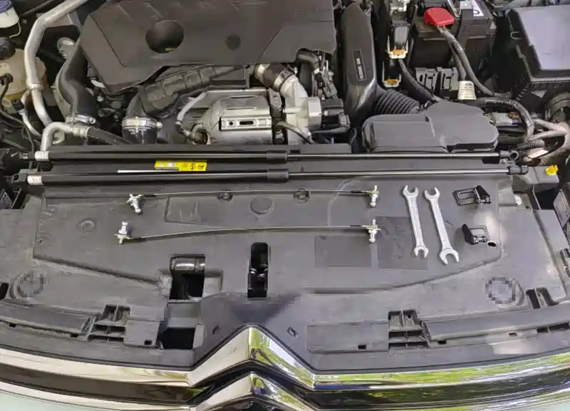

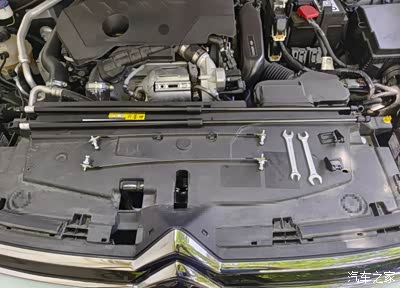

厂家发过来的所有配件,只有这些,两根液压杆,两个球头固定在需要自己准备,两个扳手就可以了,非常的简单

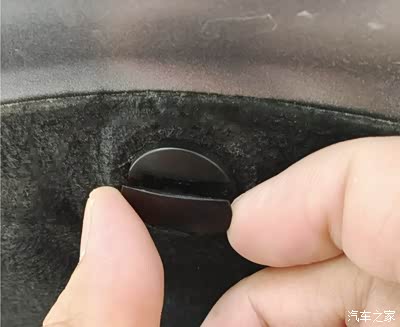

主要是原车前机盖上隔音棉,上面有一个纽扣,这个大家不要直接摆,它是有小技巧的,先把这个横条扣起来,然后下面就很好弄下来,不要使蛮力,以免把卡扣弄坏

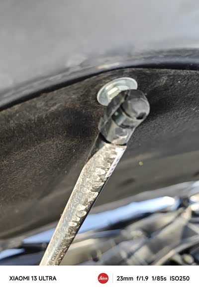

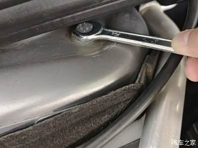

摘下来卡扣的位置是要把连接器上的转向头拧上去的,这个东西操作非常简单,只需要把铁片长条从车内深入到了固定位置以后拧上即可,一定要拧死,因为车辆长期行驶可能有微小的震动,它里边是有一个垫片的,拧死的话可以保证液压杆和螺丝的稳定性

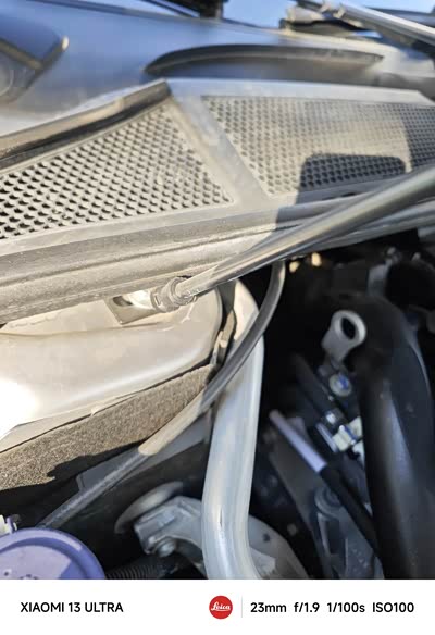

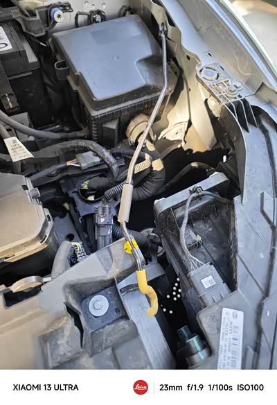

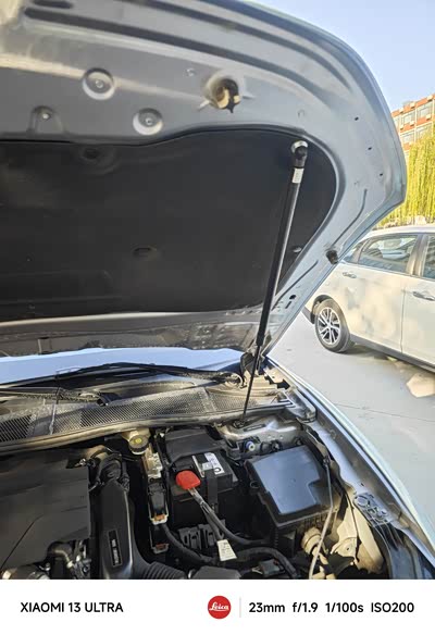

铁压杆和车身连接的位置就是在机舱左右,两个六角螺丝的位置都是有预留的,把他们拧下来之后,把螺丝拧上去即可

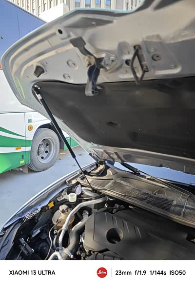

有人会纠结,到底是大头朝上还是大头朝下,这个无所谓
建议细的一端朝下,因为细的一端,如果在上面在你机盖用力的时候,细的一端受力比较大

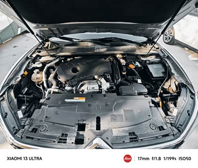

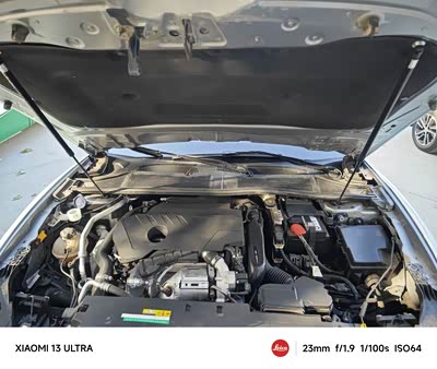

整体安装好的效果非常的哇塞,而且每次打开前机盖都非常有一种质感的提升
原厂的支撑杆我也保留了,也不占什么地方,开关也不影响,最主要是我不知道这个东西怎么拆
整体的机舱效果非常的哇塞
这个液压杆我是五月份安装的,截止目前已经使用了将近七个月,没有出现过什么问题,大大小小的开合也有四五十次了,没有任何的异响和其他的毛病
