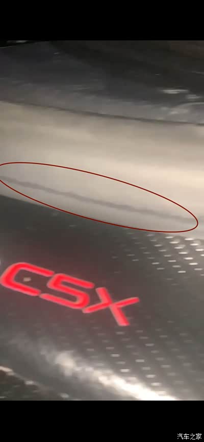

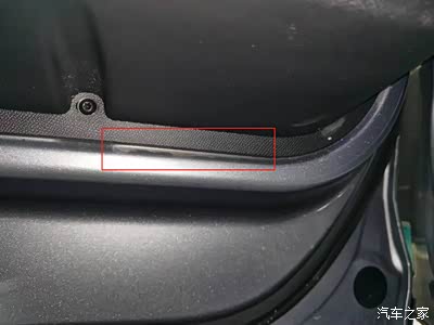

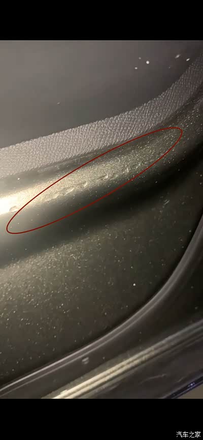

前段时间大家都在说凡尔赛的车门会漏水,漏水点是门板的喇叭处漏水,严重的会溢到车内的脚垫。这个问题,我一直没在意,因为我脚垫没有水渍。这几天连这着下了几天的雨。我突然想起了车门漏水的事。不看不知道,一看发现我4个车门喇叭处也漏水了,还在不严重,有轻微的渗漏,没有漏进车内,被车内门槛的胶条给阻挡了。
下雨后门内有水溢出
前门漏水情况稍微轻一点
门槛的胶条挡住了水,没溢到车内

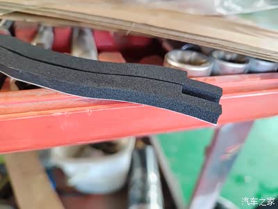

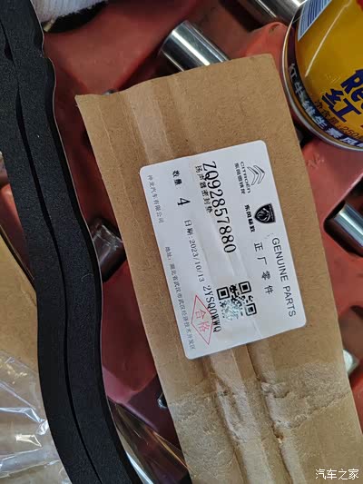

过了10多分钟,备件终于领出来了,原来是全新的喇叭密封胶条,这个新的密封胶条看着比原来喇叭上的密封胶条要厚实不少,比较有弹性。
新胶条
比原来的厚

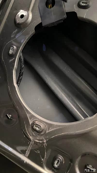

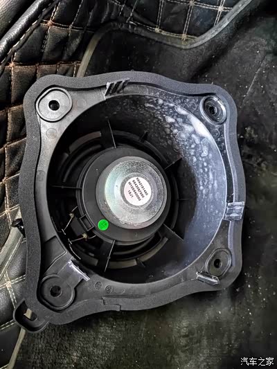

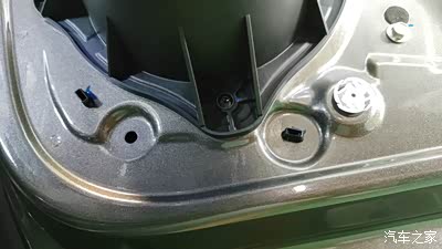

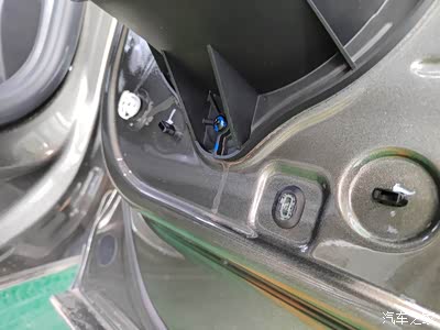

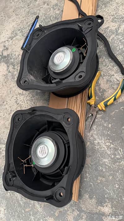

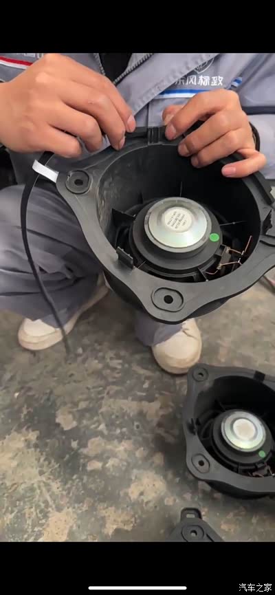

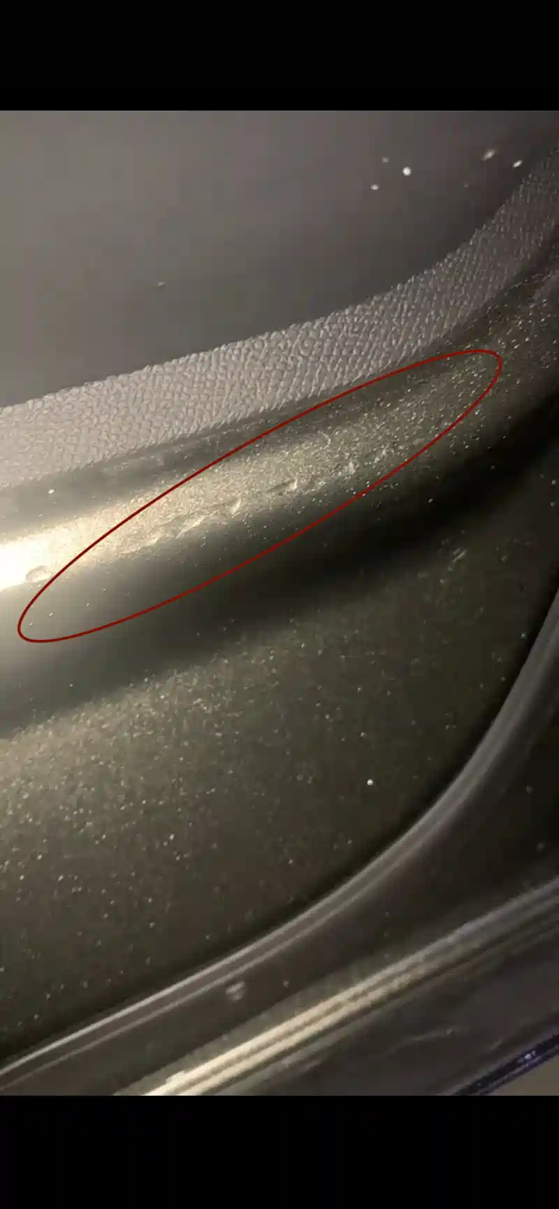

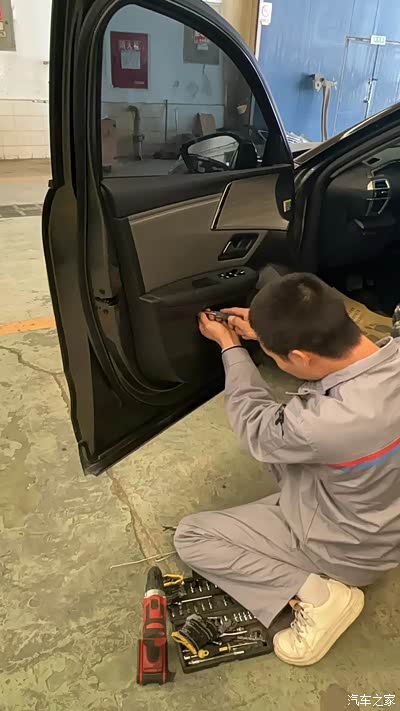

维修师傅那着工具就准备拆门板了,拆门板是个技术活,熟练工拆一个门板需要10多分钟,因为师傅的手艺不错,拆门店的时候没有把内车门的油漆划伤,门板拆开就看得很明显了,喇叭把车门贴合的底部留存了大量的水渍,漏点就是这里,是因为原来的密封胶条较薄,和门板贴合不紧实导致的。
拆门板

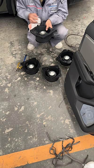

师傅拆下4个门板的喇叭,用刮刀把原来的密封胶条仔细刮干净,再贴上改良后的全新密封胶条,最后把门和喇叭贴合处的水渍擦干净,装好喇叭,这样一套流程结束,维修工作就完成了。喇叭贴了新的密封胶条抠在门上,可以明显看到胶条有些许挤压的状态,这说明是贴合牢实的。最后又进洗车间进行淋雨测试,新装的胶条完全抵挡了缝隙,没有渗漏,师傅这才放心将4个门板装回去。
