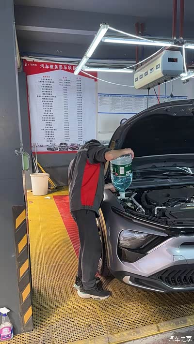

首先根据汽车保养手册,检查车辆的机油、刹车油、防冻液等油质油量是否满足使用标准。玻璃水是比较容易被忽略的,也要检查是否足够,尽量不要添加自来水,特别是在零下温度的北方,容易爆壶。

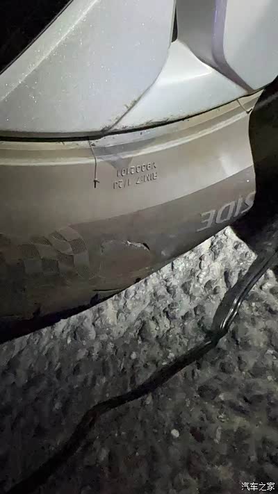

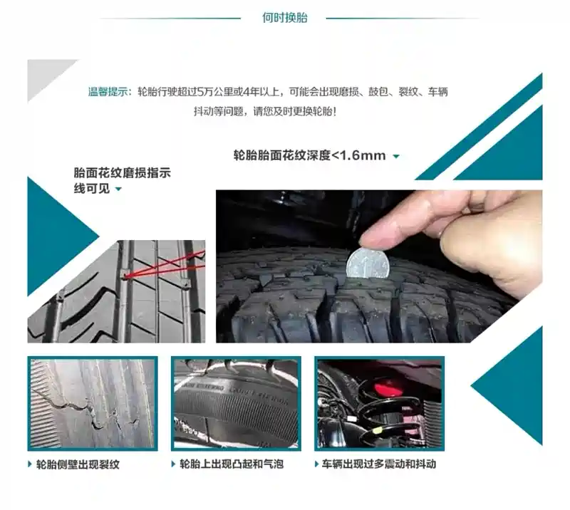

还有一个比较重要的,一定一定要检查四个轮胎胎面的磨损情况,冬天雨雪天马路湿滑,四个轮胎做为一辆车的四个脚,抓地力不足是很危险的,仔细看可以看到每条轮胎的纹路里也是标尺的,达到标尺内就要及时更换了。还要根据天气是否选择雪地胎或防滑链等。

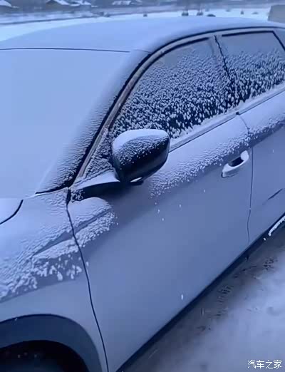

在零下三四十度的北方还有一个需要注意的,可能百分之九十的车友都不会注意到。现在的汽车基本都配备了后视镜自动折镜功能,给日常用车确实带来了很多方便。但在寒冷的北方,如果你刚洗完车或者下雨天,必定会有水留到后视镜的旋转缝里,这就容易把后视镜给冻住,这时在启动自动折镜功能,就可能会因为被冻住转不动而把折镜小电机给烧坏了。在北方就要根据用车情况选择是否启用自动折镜功能。
