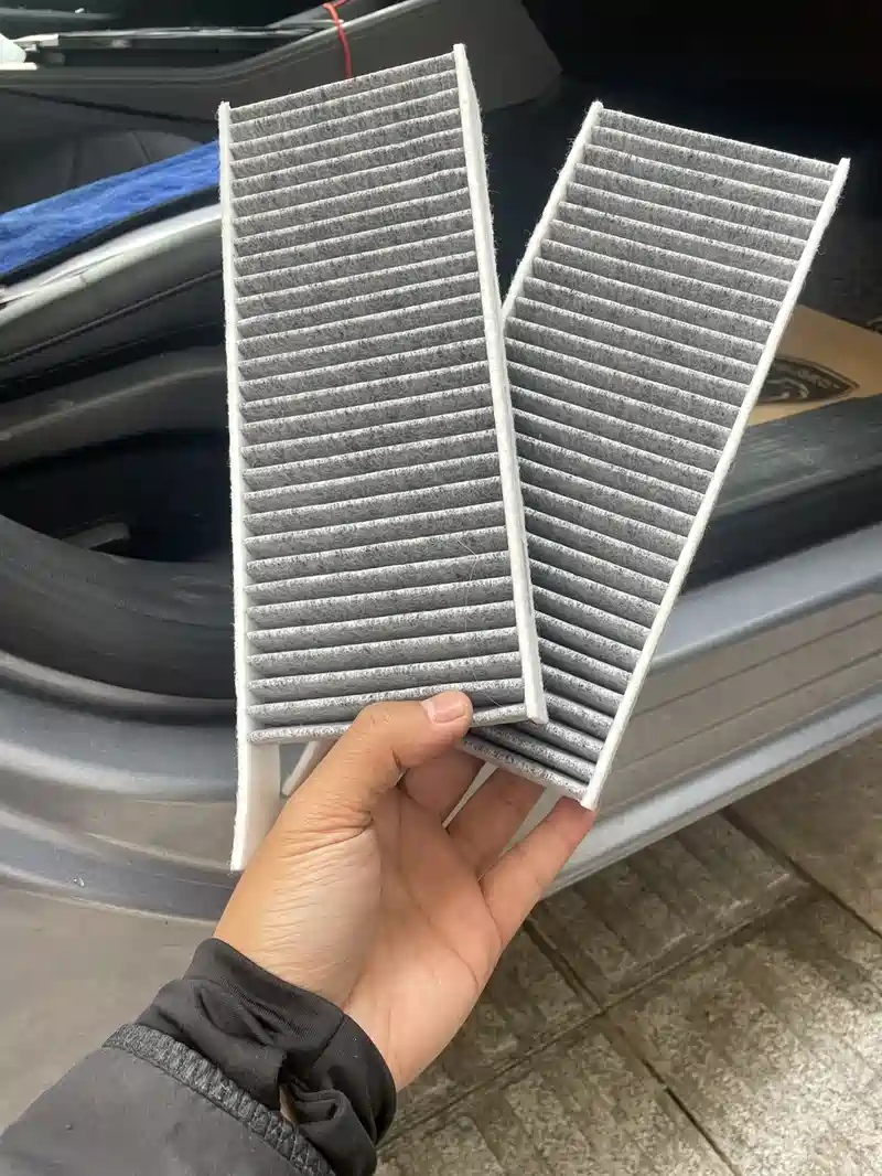

首先我们需要提前购买好相同的滤芯。在购物平台上,都会有凡尔赛的滤芯型号,可以购买。默认都是2个滤芯

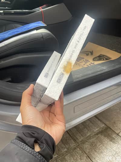

我还用碘伏测试了一下。结果我被自己蠢笑了,因为空调滤芯不是纸做的![]()

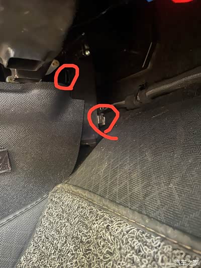

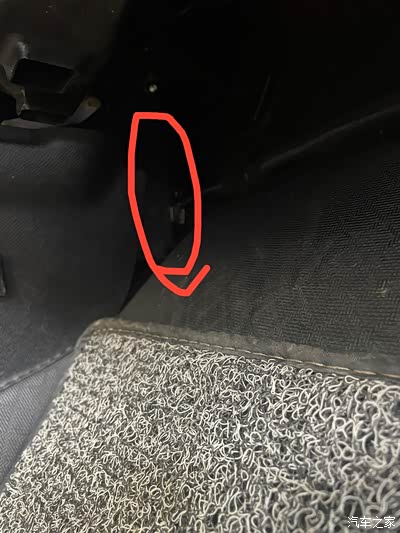

空调滤芯的位置,就在副驾驶里面,如果需要更换,需要趴在副驾驶门槛往里面打灯。就可以找到这个空调滤芯盒
滤芯盖,有两个卡扣。注意拆开卡扣时,要小心一点,卡扣容易掰坏。

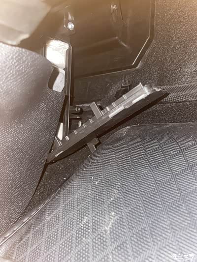

卡扣拆开,这个盖子也是不能完全取下来的,下面是链接在一起的,所以往下扯就行了。这样装上去的时候,也不会更费力的去寻找卡扣。

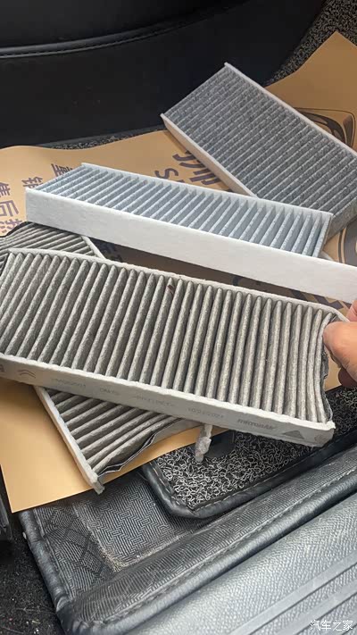

滤芯是两个。滤芯一个在上面,一个在下面。需要先把下面这个取出来,然后再把上面那一个也扯下来。
怎么把旧的拿出来的,就怎么把新的放回去。滤芯多出来的那一块就是用来拉的。

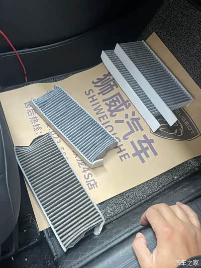

用久了,脏了,也有一点点变形
换完了,你的下一站,垃圾桶![]()
