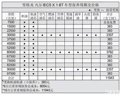

小保养:官方保养手册说的是7500公里和6个月时间,以先到的为准,7500公里和6个月时间,哪个先到都要去做基础保养。如果路况好/用车环境良好的情况下,有些4S会建议你10000公里或者6个月去做一次保养。路况很恶劣的,可能7500公里就要去一次。这个根据自己的情况而定。
大保养:前面三次都是基础保养,第四次,也就是30000公里或者24个月的时候,就要进行第一次大保养,我还有两个月就要去做大保养。我的公里数没有到3W公里,但是提车时间快要2年了,时间到了,我就要去进行大保养。同样,提车4年或者60000公里的时候,也是第二次大保养的时候。
二. 保养的价格:

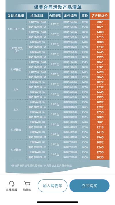

4S单次基础保养的价格,原价是798元/次,首次小保养,是厂家买车赠送的,免费的。大保养是根据更换配件的不同以及工时费的多少,大约需要2357-3782元/次不等。如果你傻傻真的按照原价去保养,就很不划算。4S可以买小保养套餐合同可选,道达尔机油基础保养五年五次,单次400元/次,长城机油更便宜,单次也就300出头的价格。所以长期开凡尔赛,还是可以考虑买小保养。 当然了,有的保险公司会赠送保养,有的人买车也会获赠基础保养,还是很划算的。

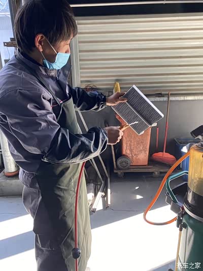

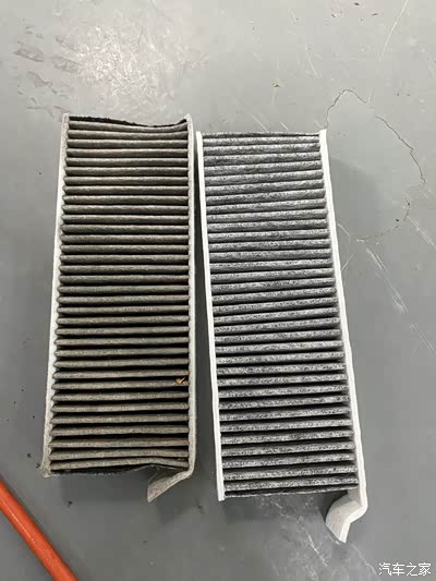

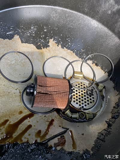

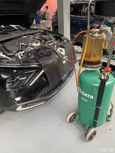

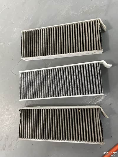

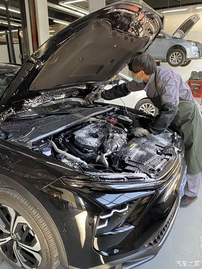

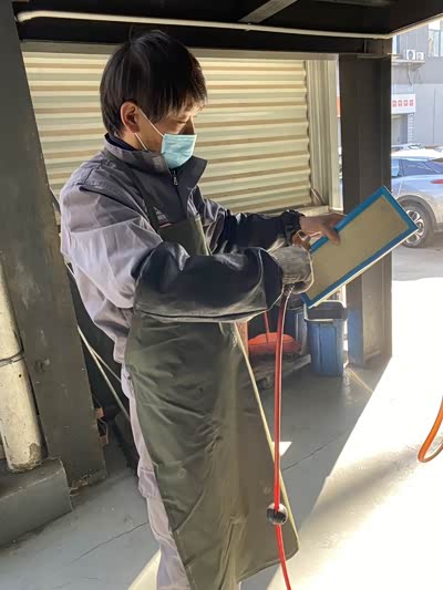

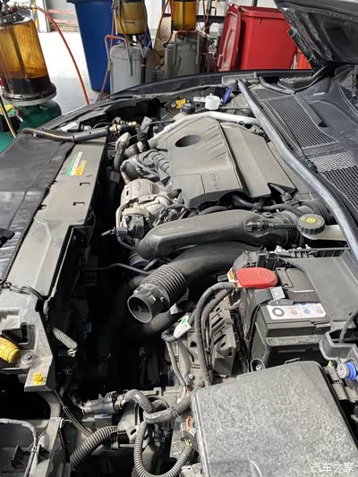

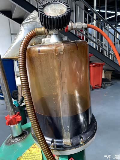

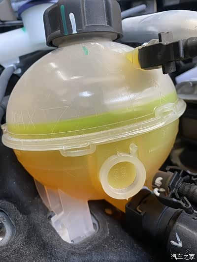

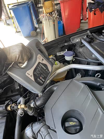

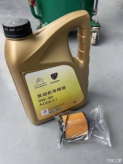

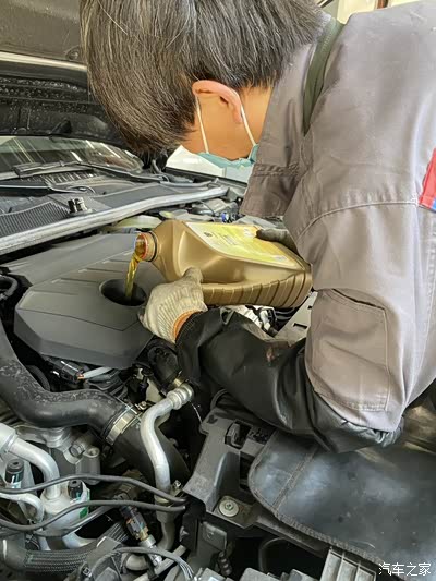

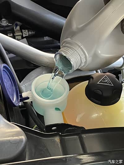

小保养:小保养主要的保养内容就是更换机油,机油滤芯,这是最基础也是最重要的。然后就是免费给你添加一些玻璃水,防冻液【请注意,是可以要求免费添加的,半年加一次,没有任何问题】;清洁发动机滤芯,空调滤芯,燃油滤芯,这些都是可以抽出滤芯帮你用气吹吹干净的,可以增加使用寿命。空调滤芯的话我建议一年更换一次,为了确保车内的空气质量,尤其是南方多梅雨的地方。还有就是各种检查:胎压检查,电瓶检查,灯光检查,底盘检查,轮胎胎纹石子清理,发动机清洗。最后就是提供午餐,免费清洗车辆。

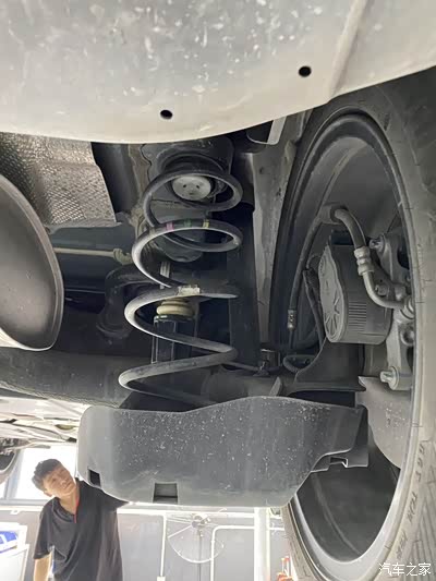

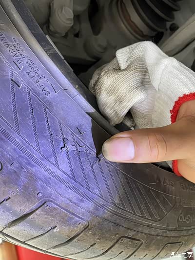

胎内侧破皮,检查出来了,感谢

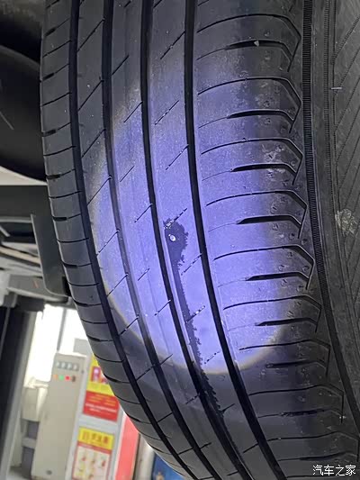

轮胎扎钉,检查出来了,感谢
大保养:除了基本的机油和机滤是必须更换的。其他的大保养项目不必要根据4S提供的全套保养内容走,如果按照他们这个内容,花费预计2397元。建议根据自己的行驶里程和用车环境来评估。空气滤芯是可以更换的,空调滤芯也可以更换,刹车油也可以添加,火花塞的使用寿命可以达到60000公里,如果你做第一次大保养的时候没有到60000公里,可以不用更换。防冻液是需要添加的,建议去官方商城购买套餐,付工时费让4S 操作。

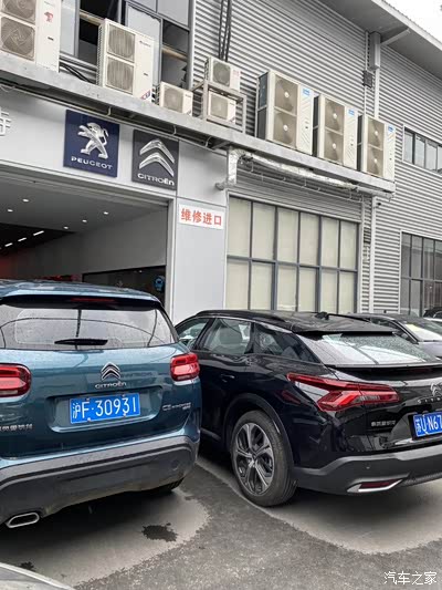

我是全程在4S 店保养的,因为我家50公里内有三个城市6家4S店,最近的离我16公里,所以我保养很方便,选择也很多。官方4S保养,更加专业,更加有保障,售后服务也更加全面。4S保养缺点是价格可能略高于市面上的维修店保养。但是4S保养,买的就是安心和服务。而且有些城市并没有4S店,或者去隔壁城市保养来回好几百公里,建议大家小保养就近找维修店保养,大保养还是要去官方的4S店。

1. 厂家的七折保养套餐还是很值得购买,保养性价比很高,五年五次保养套餐,单次保养300-400元,养车成本立马下降很多。

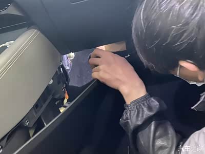

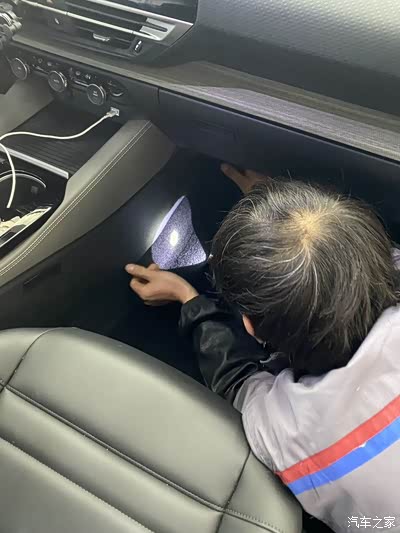

2. 空调滤芯建议一年更换一次,去网上购买比厂家更便宜,4S经常会提供一些工时券,大家可以领取,到时候用自己买的滤芯,让师父更换,用工时券抵掉。空调滤芯位于副驾驶手套箱下面的左边,因为比较狭窄,但是更换难度并不是特别高,又动手能力强的车友,也可以自行更换,起码可以省一百多。
