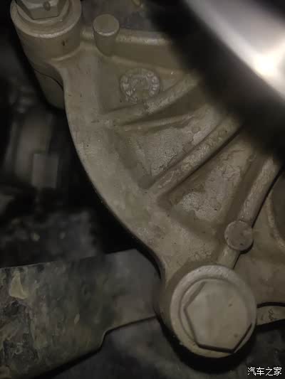

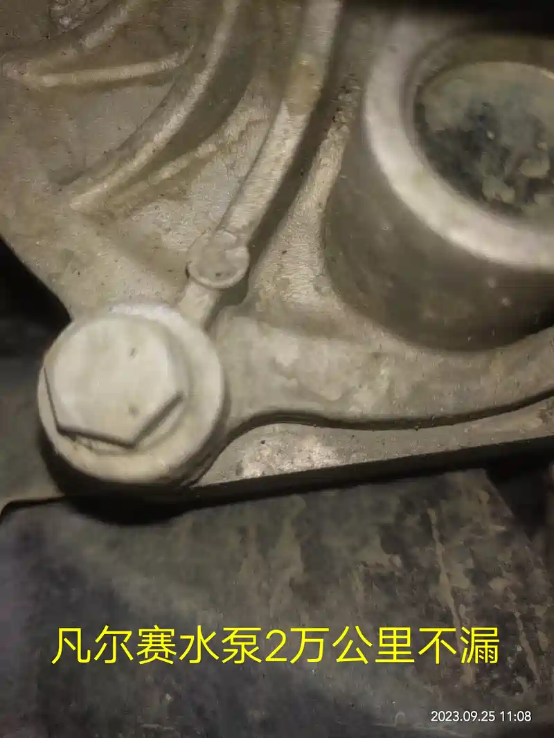

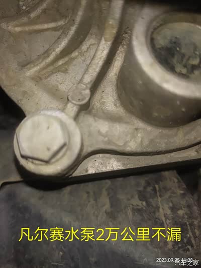

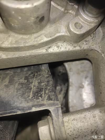

       还有车友反应水泵漏水事件我感觉是个例,我的车子2021年12月份提车,马上2万公里了,今天特意拍了水泵位置,没有一点漏水的痕迹,同样的冷却液水壶每次保养都有减少的痕迹不过很少,涡轮增压发动机温度极高,这样还是正常损耗吧。

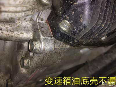

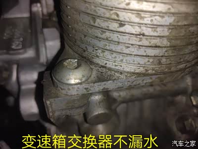

        还有一个关于变速箱漏油问题,我想问问车友有没有去验证,还有负责保养的师傅是否专业!去年初第一次保养我还闹了个笑话,非说变速箱坏了,想找他们退车。保养更换发动机机油滤芯(滤芯位置在变速箱上方发动机右侧)的时候,废机油漏了很多顺着侧面流到交换器和变速箱底部,换好机油滤芯后我还专门看了底部,不断的滴黑色机油,我当时非常气愤说新车变速箱就漏油,吵的不行,最后经理来了,让保养师傅用化油器清洗剂冲干净,等我下一次来保养的时候专门先看了底部,完全没有漏油的痕迹,原来是我错怪他们了,保养的师傅说没有一个人像我这样细心,看着他们保养操作,还说其他人换滤芯都没有冲洗过底部,所有换滤芯都会往下流机油。目前快两万公里了,交换器还有变速箱底部没有一点油渍,一切正常,所以车友们去保养一定要把机油冲洗干净。雨天拍摄有很多泥点子:
