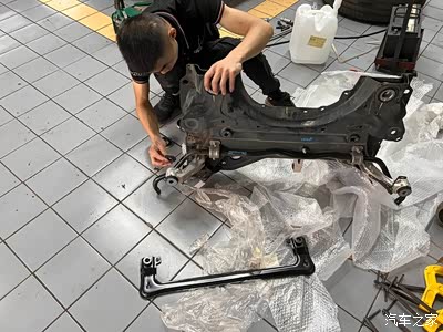

欧版副车架到货了,拆快递

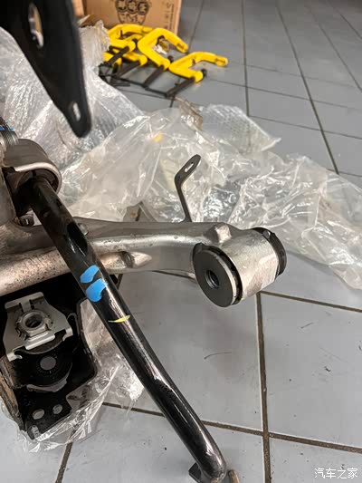

本次升级欧版副车架,这个副车架和508,ds7,ds9是同一个。先给大家普及一下和祖国版的原厂车有何不同 ↓

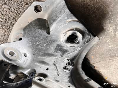

原车副车架和车身连接处,实心孔,和车身硬连接

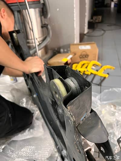

欧版副车架,有两个大胶套,和车身软链接
原车副车架,实心桥位
欧版副车架,带胶套的桥位
↑ 以上就是副车架和车身结构四个大衬套,原车是硬连接,过坑的声音比较大,能感觉到是从车架传过来的;改完后,过坑嘣嘣的,很Q弹,滤震效果很好。

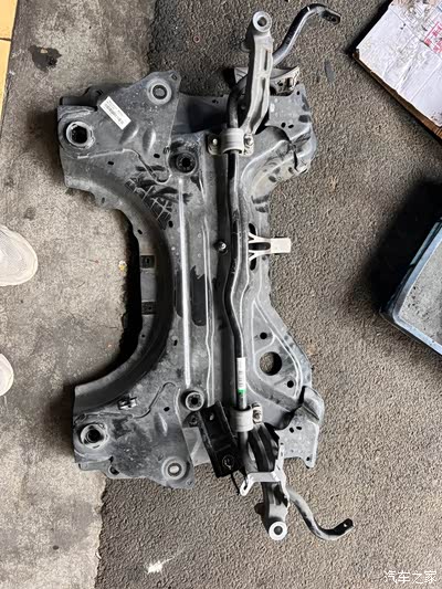

原车拆下来的副车架,整体

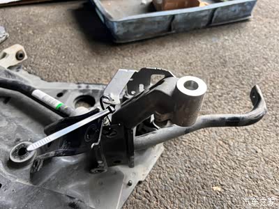

还有一点值得一提,那就是和欧版副车架配套的防倾杆,是加强型的,比原车的粗一圈,抑制过弯侧倾性能也得到提升。

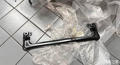

副车架补强杆
这个加强杆大家都很熟悉了,某宝卖家200多一根,如果是不更换欧版原版梁的情况下去加一根加强杆,那就是妥妥的智商税,因为元宝梁和车身本来就是硬连接,根本不需要加强。而且这根杆子对控制车辆过弯侧倾毫无毫无作用。(侧倾只能通过减震弹簧,防倾杆来抑制,例如改加强型防倾杆,短簧,跤牙)
如果像我这样换了欧版的元宝梁,这根加强杆就有作用了,由于元宝梁和车身软连接,需要通过这根杆把元宝梁和车身结构连接,达到补强的作用,毕竟胶套是软的,有一定量位移。

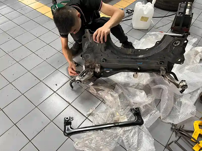

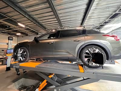

更换好后做四轮定位
安装过程没详细拍,最后做个四轮定位收工~
