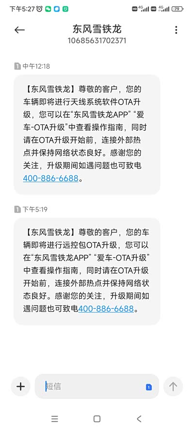

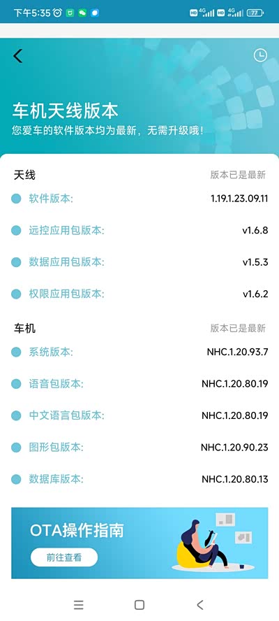

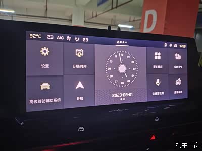

      前几天车机升级到了937版本,加了时钟小组件,还把仪表屏整漂亮了一些,以为OTA升级完成了。今天又收到了车子需要升级的短信,我去APP看了一下,原来全部升级完成需要四个升级安装包。车机安装包只是第二个,还有两个安装包,一个是天线升级的,还有一个是远程控制升级的。
又推送了两个安装包

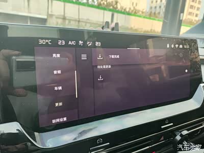

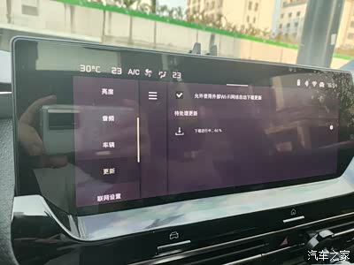

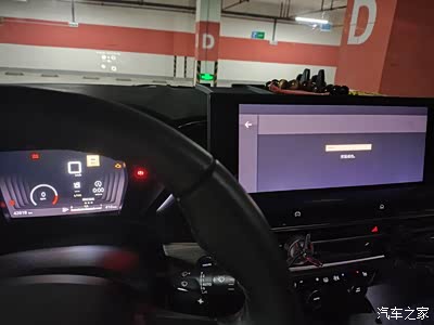

      那就继续升级吧!还是和上次升级一样。车机通过5G手机热点连接网络,下载第一个升级安装包。这个安装包是天线升级包,车辆熄火后才可以安装。我这次特意把车停到地面,怕在地下车库信号不好,影响安装车机天线升级包,从点击开始安装到安装完成也用了近半个小时。有了上次经验,这次就站在车边抽几支烟,这次车机屏幕没有黑屏,25%也停了很久,到90%又停了很久,这次升级耐心了不少,一直边上看着,升级过程中车门也能落锁。
先下载

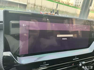

安装开始
安装完成

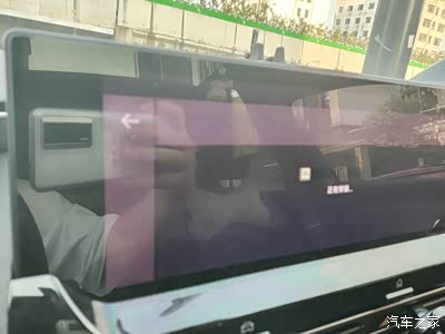

      安装完成后会收到安装成功的短信,没多久又有新短信说又有新的安装包需要安装。还是和刚才的操作一样,通过手机热点下载新的安装包,然后再熄火后点击安装,整个安装过程比上一次要快一点,不过车门不能落锁,人要在边上看着。

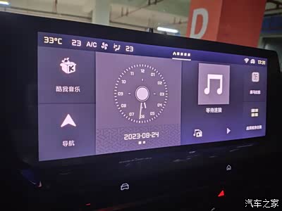

这是我自定义的车机首页
车机最后一页
