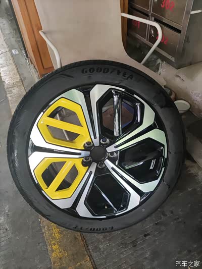

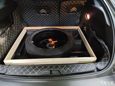

车快两年了一直犹豫要不要装备胎,没有备胎过年回家长途有点担心,万一爆胎比较麻烦,因为凡尔赛轮胎除了4S店和网上,市场上基本没有,想装个全尺寸备胎比较安心,刚好群里深圳车友升级轮毂轮胎,要出掉原车轮毂轮胎,价格也比较便宜就买了一个。

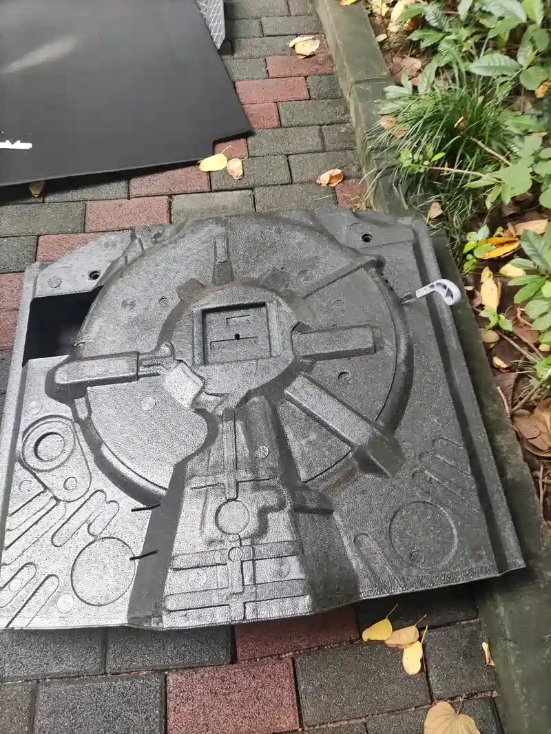

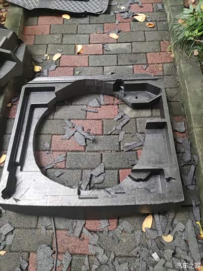

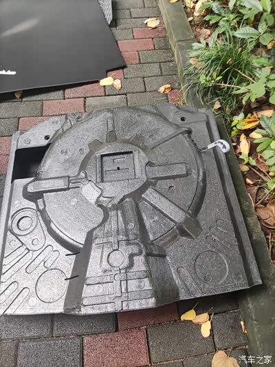

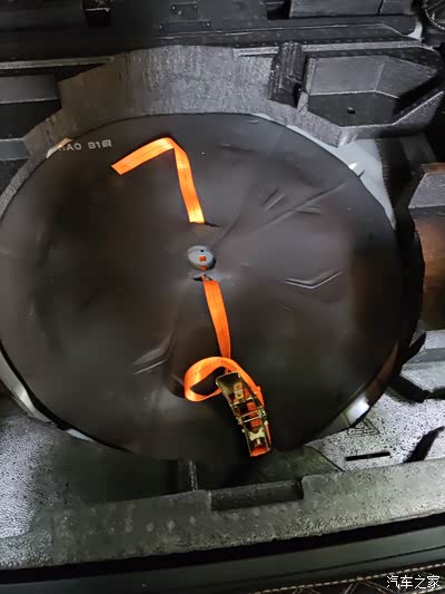

后备箱原泡沫用锯子把中间锯掉
锯好用水果刀修好能放下备胎,稍微大一点不然备胎和泡沫摩擦有点异响
备胎轮毂很新,轮胎磨损稍微多一点差不多3万公里

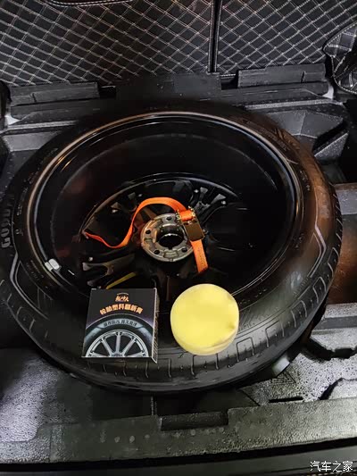

备胎下面放个备胎垫,这样可以隔音放的也比较稳,用绑带固定很稳,备胎打一点腊

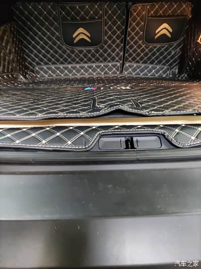

做了个木架加高7.3cm,木架尺寸进深长度78CM宽度92CM厚1.5CM,里面那条底下泡沫高一点,木板长度95CM高度5CM厚1CM厚了可能不好放,3条木板都是网上定的,里面这条边角线条自己的
高出一点效果还不错,高度稍微有点影响,空间影响不大,下面还可以放很多东西
