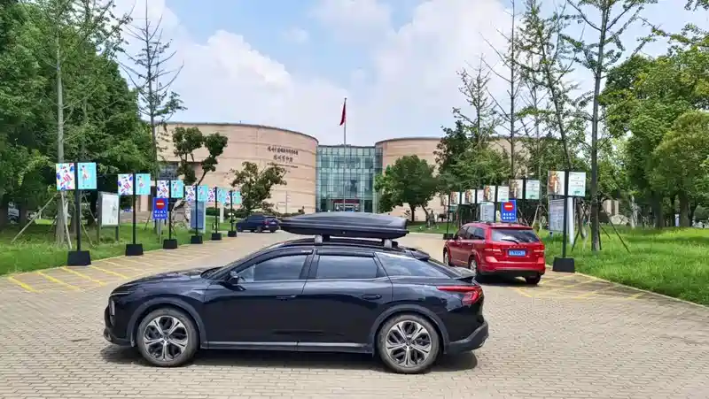

打卡博物馆

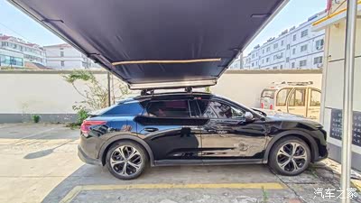

一、为什么选择车边天幕?
独立天幕展开面积大,但安装费事,防风效果不好,收纳要占车内许多空间。车边天幕因一面依车而设、防风效果,展开便捷,收纳不占车内空间。长期不用时取下即可。所以本人最终选择安装车边天幕。当然,如果露营人数较多时,也可带上独立天幕,这样可拓展、备用。
车边天幕是不是很“哇塞”?

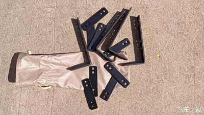

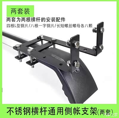

预订后不久便收到了车边天幕。如果按照品牌方的安装方案,用所配的L型固定支架配件占用空间大,需把之前居中安装的车顶行李箱向一侧移动,不仅安装稍微有点复杂,关键还影响美观。
原配的L型固定支架有点“复杂”

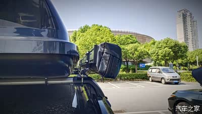

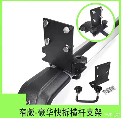

有没有尺寸窄一点、安装和拆下更便捷的配件呢?经过反复查询,终于找到一款非常实用的安装配件。
U型固定支架轻便实用

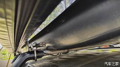

安装非常简单,先将短螺丝嵌入到车边帐篷背面卡槽内,每个卡槽放4颗短螺丝,上下卡槽计放8颗;再用塑料盖板把卡槽密封;把固定支架与车边帐篷背面卡槽固定在一起,两个支架距离与车顶行李架横杆差不多,具体需要反复尝试后再把螺丝拧紧;固定的U型支架通过环形螺母固定在车顶行李架横杆即可。
钢丝锁作用很大。

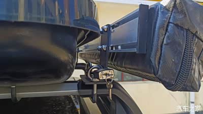

前后两个支架都加装钢丝锁

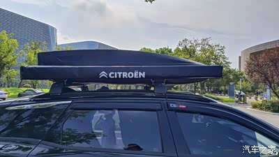

收纳后的车边天幕风阻很小
为防盗及防止环形螺母松动,U型支架分别专配了钢丝锁固定环形螺母。如果长期不用,只要打开锁、拧下环形螺母,则可以轻松取下车边天幕。
原配L型固定支架物尽其用,转给辽宁车友了。
原厂L型固定支架配件则通过某鱼平台、半价出让给了一名需要的辽宁车友,物尽其用。

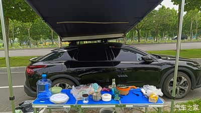

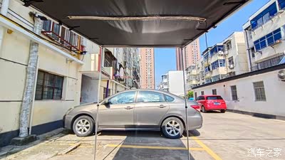

四、车边天幕使用

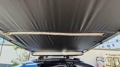

拉开天幕布壳拉链,将天幕布完全展开;将横向、纵向伸缩杆完全撑开固定;立杆高度115-220CM高度任意调节,旋转细的半根即可完成锁紧与解锁;用防风绳和金属固定头将纵向杆固定牢固;如果需要,天幕正面的LED灯带可接车载电源或充电宝点亮。
从车内角度看天幕空间很大
这个角度看也很实用
LED灯带已点亮
车边天幕可以遮阳、挡风、避雨,进一步拓展了露营功能和实用空间。有了车边天幕的凡尔赛C5X,让我们的自驾旅行生活更加凡尔赛!

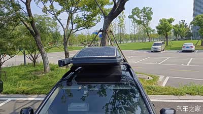

下一篇就来聊聊这个带有200W太阳能板的车顶行李箱
