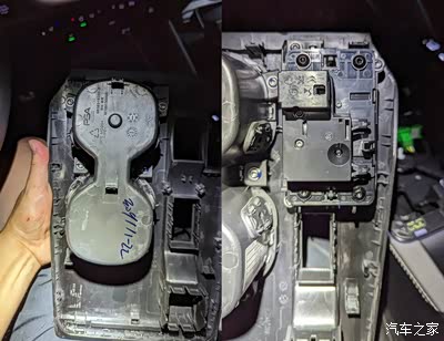

首先是拆

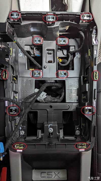

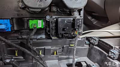

拆面板时需要“大力出奇迹”的拉开各个卡扣。这里的卡扣全是“公母”结构,总共有13个之多,简直令人发指(当然也是为了减少异响,增加稳定性)。
中控面板上的水杯支架和换挡机构是以螺丝形式固定在面板上,另外的驾驶”模式“切换按钮和”电子手刹“都是以塑料卡扣的行驶固定。

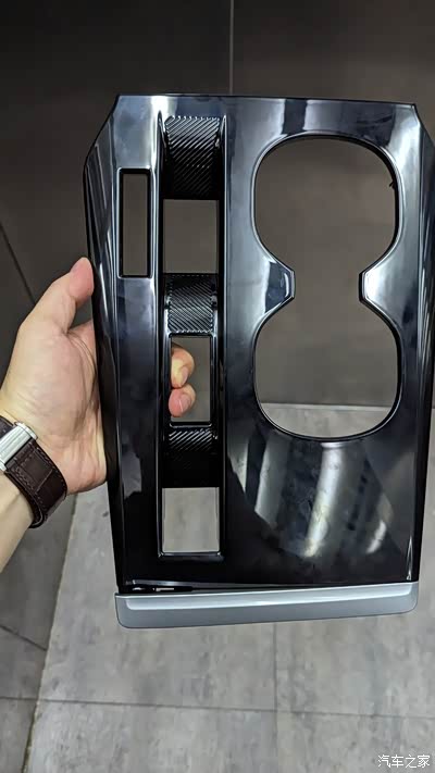

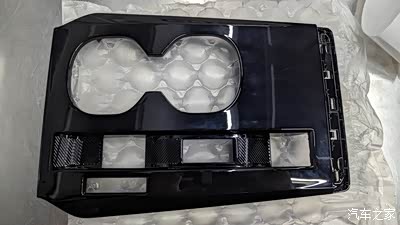

拆下的原装面板

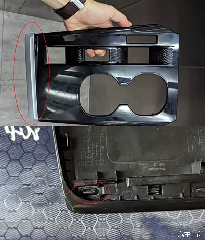

拆下面板,将面板邮寄给海鲜市场卖家做木纹处理。邮寄之前,需要拆下正面的”银色亮条“。此处要注意用电络铁(或者其他可以融化塑料的物品)融化红圈处的塑料”锚点“,然后可以轻松的取下”银色亮条“。
拆下之后,顺丰打包发出。最后再看一眼我的钢琴漆面。

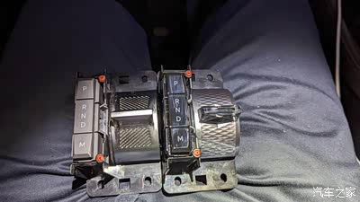

拆下中控面板后,正好在海鲜市场又看到了”欧版“电子档把。与祖国版相比,挡位显示处是钢琴漆面,换挡”拨动“机构是透明塑料(俗称水晶档把)。想着拆都拆了,正好邮寄和处理也需要好几天时间,因此再次找到一个”欧版“电子档把,买-换,一气呵成。
装车版换挡器和”欧版“换挡器
到货的装车版档把和所谓的”水晶“档把。首先重量上,由于装车版”拨杆“是金属材质,”水晶“版是塑料材质,因此装车版重量大很多。其次在挡位显示上,一个是磨砂面板,一个是钢琴漆面版。其余的没有任何差异。

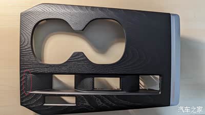

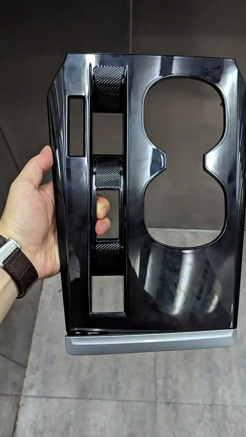

回来的面板
经过数天等待苦苦煎熬之后,”换新“的中控面板终于回来。美中不足的是,在红圈处的细节处理不够完善,好在可以自己用细砂纸再打磨,不仔细看也并不能发现什么不同。

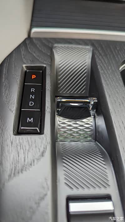

装回面板上固定件
最后面板上车,按原位螺丝和卡扣将换挡机构、驾驶模式按钮和电子手刹等复原。固定完成后,在原卡扣位置,用力下压即可完成安装。
改装后效果展示
”欧版“换挡机构

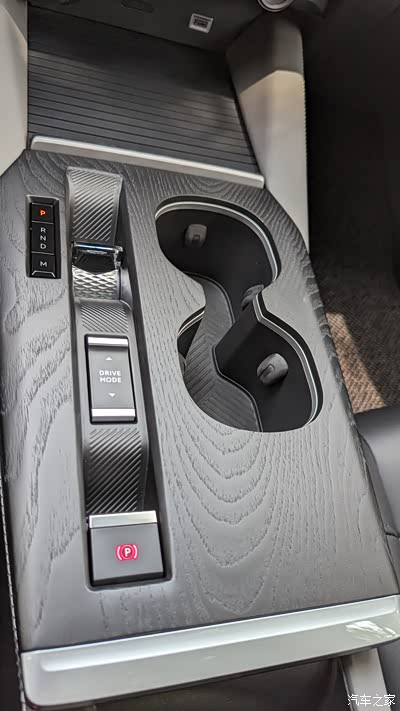

装机后的完整版效果。
改后确实可以提高整体的内饰效果。同时弥补凡尔赛车内没有木纹的遗憾。再也不用经常擦拭中控,不怕留指纹,不怕太阳反光。
