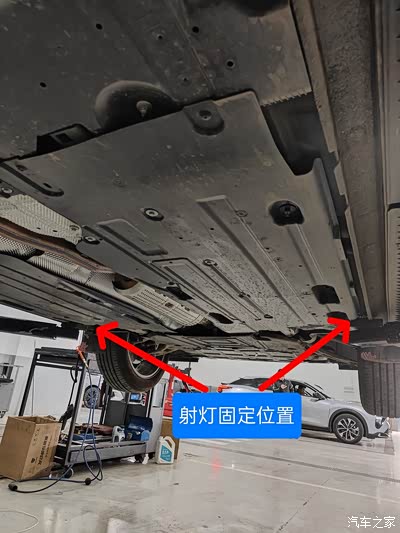

   找了个周末,我仔细看了一下车子的底盘,找了找有没有合适的射灯固定位置,顺便看看怎么排线,怎么取电。

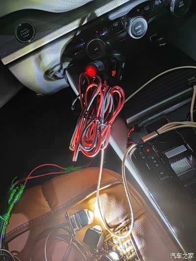

   由于车子是新车,我不想破坏原车线路,因为破坏原车线路会有很多的安全隐患。所以取电我就决定采用点烟器位置取电。

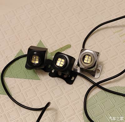

  由于凡尔赛底盘高度为19厘米,我查了一下,网上射灯的型号和大小有很多,但如果灯的尺寸太大,就会减小车子地盘离地间隙,从而改变车子的通过性。于是我选择了三个小型方型射灯,灯泡的功率是5瓦,额定电压为12伏。

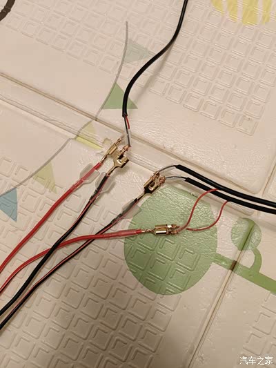

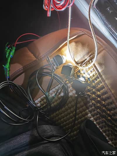

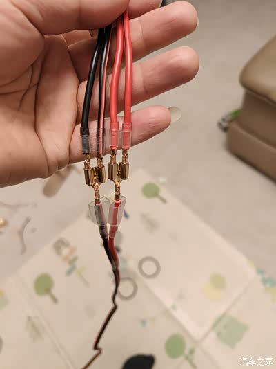

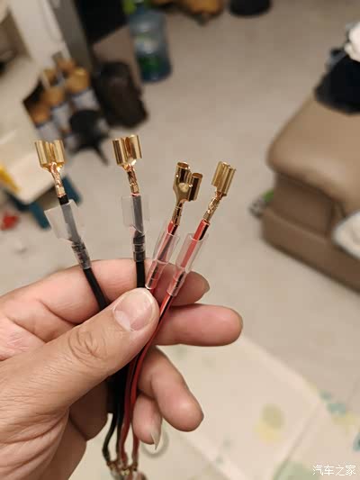

   选好灯,我就开始组装和排线了,灯泡采用串联方式,因为考虑到实用性,我最后决定还是安装两个灯泡,这样走线的距离会缩短很多。开关我选了一个带5米线,并且带有独立控制开关的点烟器取电器。
   接好线,我把取电器插好了,测试了一下,灯亮了,剩余的问题就是怎么排线了,我先把灯拆了,把线从方向盘下面的预留孔固定好,然后从主驾驶车门限位器位置向下固定在底盘上。
   将射灯用螺丝固定在底盘护板上。后将电线与灯泡接好,在连接处做好防水,将线路从新整理,在摩擦的地方做好保护。

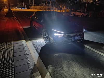

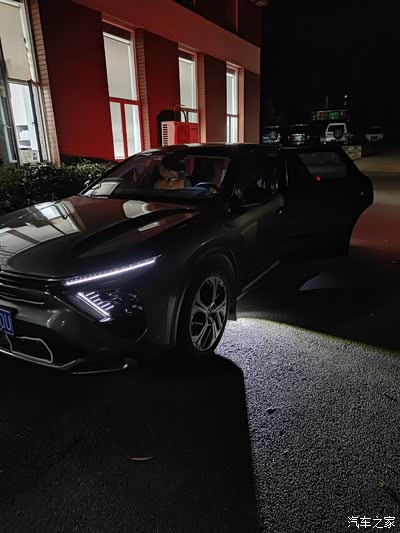

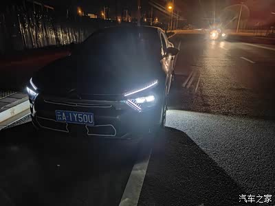

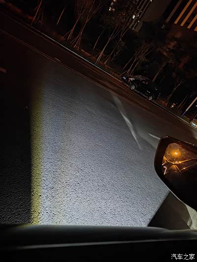

  下面来看看改装后的实车照明效果
