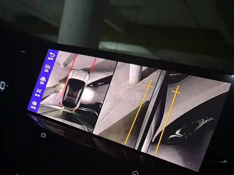

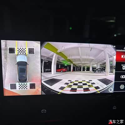

分体机显示效果,真不咋地

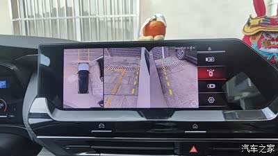

一体机显示效果
此次要做的就是把1变成2,大家拭目以待吧!

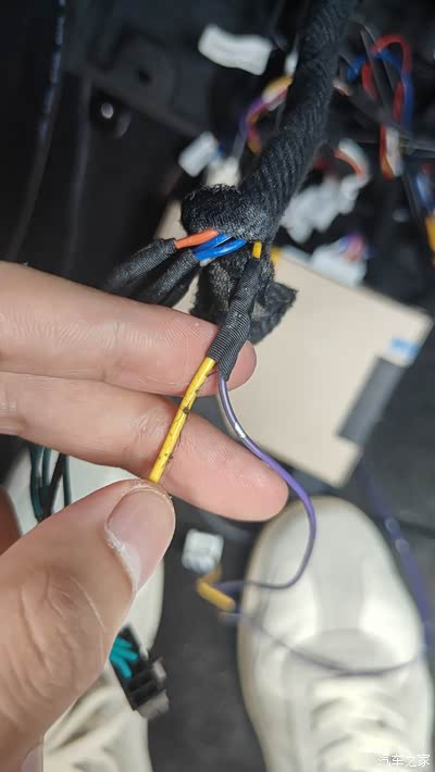

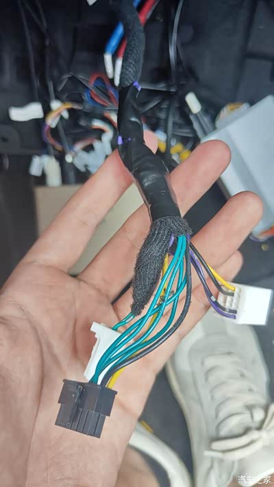

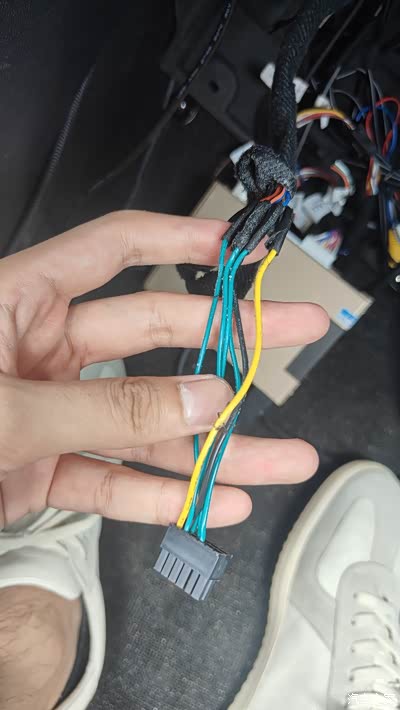

1、找到多功能车联解码器的电源线,破线,将GND、B+、CAN-L、CAN-H四根线接到对应的线上,这样电源线就可以同时给车联解码器和一体机360主机供电。

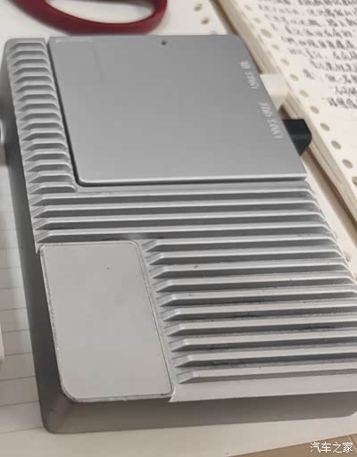

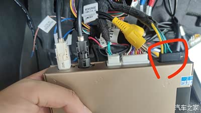

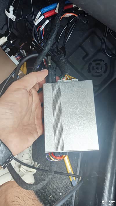

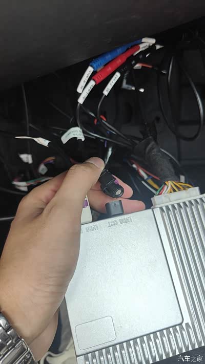

2、给分体机360主机换壳,方便外接360小解码器,这个简单,螺丝刀拧开壳子换个壳子把解码器也拧上就行。
分体360主机
换壳子之后的一体机主机

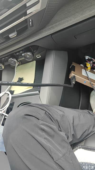

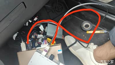

3、这样一来,接头供电也有了,一体机360也有了,开始组装,拆掉原来车联解码器连接360 主机的电源线,因为串联电路改了。
这跟供电线扯掉
4、其余的几个接口原原本本接在一体机360主机上。

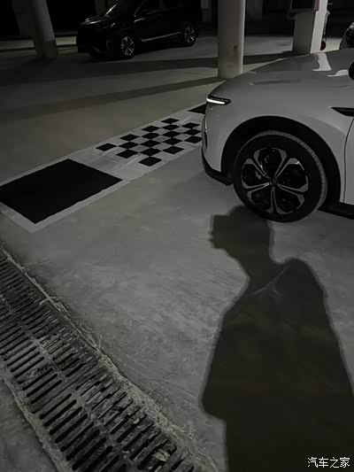

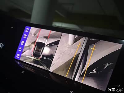

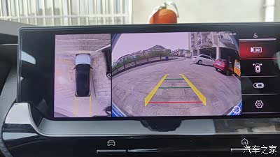

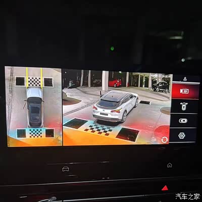

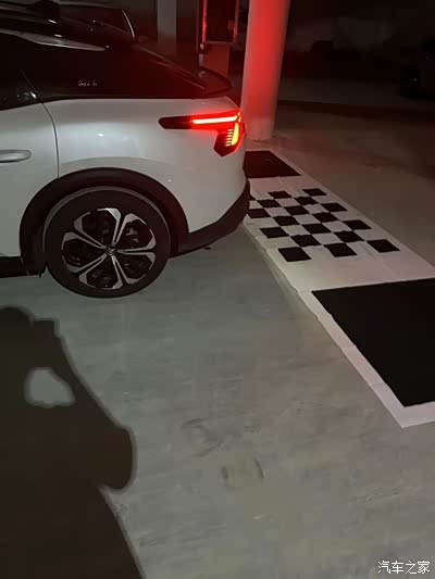

5、点火实验效果,恢复原来的完美,之后就是描点了,这都是小意思,哈哈哈哈哈。
还没描点,先看一下效果
描个点
完美
