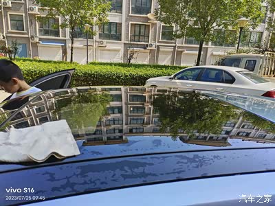

用清水把天窗擦干净
没贴之前的样子

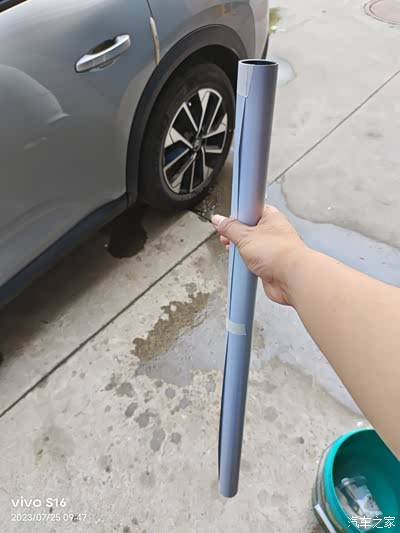

购买的贴膜

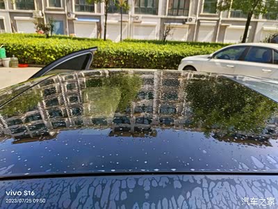

天窗上多喷点洗洁精水,多放点洗洁精,这样容易调整
膜上面也要喷水

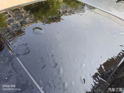

贴上后调整好位置

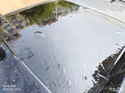

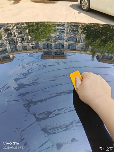

用刮板将水刮出

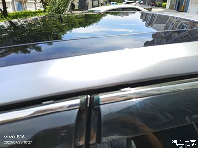

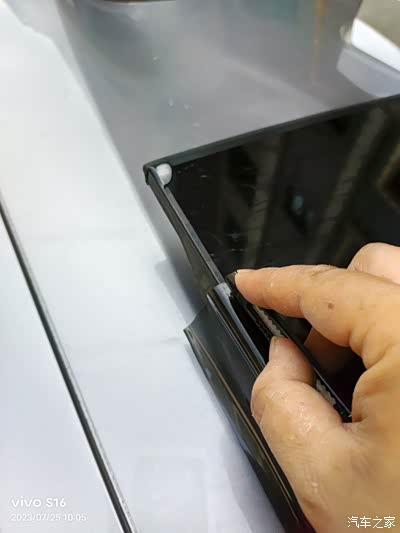

把天窗打开用壁纸刀把多余的膜裁掉,后边短了5厘米左右

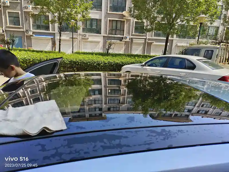

贴完后天窗变暗了
刚贴完会有小气泡,不用管他,等水蒸发后就没有了

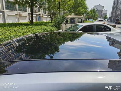

贴完后的效果,膜不够大,后面没贴全,好在里面刚好有遮阳帘挡住了,看不出来,从外面看基本看不出来

一定要记好尺寸是80*90要买长宽比这个尺寸大的,别像我一样买小了,膜上有一层保护膜,撕膜的时候最好是两个人配合,防止膜粘在一起,保护膜撕下来后立即喷水,防止粘连,往天窗上放的时候也要两个人配合一起放,别着急刮水,慢慢调整位置,谈正好位置后先在中间位置刮出个十字,从中间往两头刮,将膜固定,然后从内到外刮水,膜是TPU材质的有一定的弹性,刮的时候要掌握好力度,太用力会将膜拉长,用力小了水刮不出来会有气泡,贴完后会有小气泡,如果不是很多不用理会,在太阳底下晒晒水蒸发后就消失了。裁边的时候要注意别把天窗边上那一圈橡胶划伤,划伤了不知道会不会漏水
