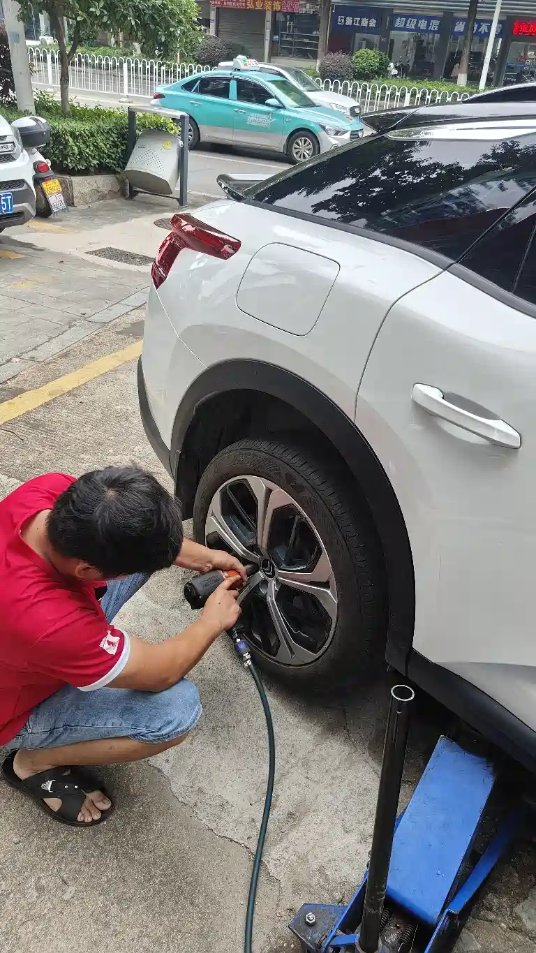

前几天和大家分享了补胎的经历,谁知,师傅按照日常胎压情况给我充了气,开了一段时间感觉不怎么对劲,于是想起来这一茬。
一查才发现,师傅给我副驾驶后侧轮胎充气胎压为2.4bar,我前期在保养的时候要求4S给我搞的胎压是2.2左右,这样一来,就是一个2.4,其余的2.2,怪不得开着不舒服。

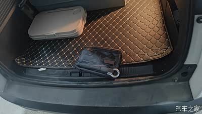

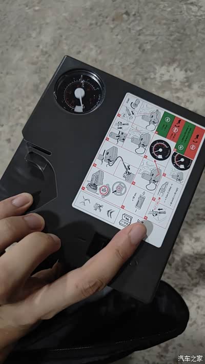

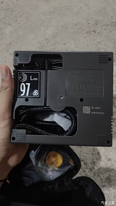

凡尔赛在出厂的时候就标配了一个黑色的工具包,里面有充气泵,在后备箱里面放着。

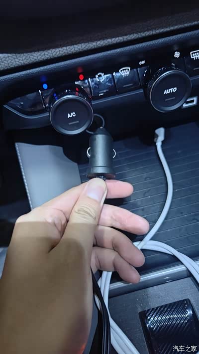

2. 将充气泵接在点烟孔。凡尔赛C5X随车附带了一个便携式的充气泵,将充气泵的电源线插入点烟孔。

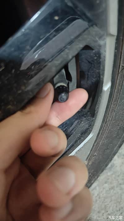

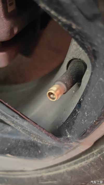

3. 将轮胎充气孔的盖子拆下来。轮胎充气孔有一个黑色的塑料或金属盖子覆盖着。用手拧开盖子,放在一个安全干净的地方,以免丢失和有灰尘。

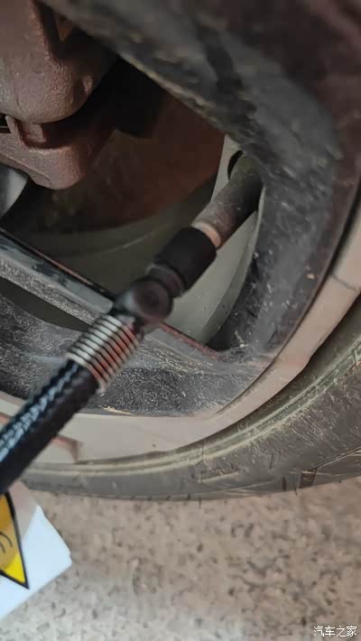

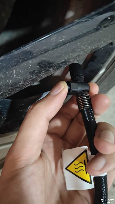

4. 把充气泵充气一侧接好,拧紧。充气泵有两个接口,一个是充气口,一个是放气口。充气口是一个金属制的圆柱形接头,最顶端是个黑色塑料,放气口是一个黑色的小按钮。将充气口对准轮胎充气孔,按下并旋转,使其卡住并密封。如果听到有气体从轮胎中逸出的声音,说明没有接好,需要重新操作。

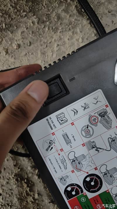

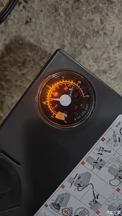

5. 开关在机身,打开机器运作,可以充气。充气泵的开关位于机身上方,有一个黑色的标志和一个O/—字样。按下开关,使其处于—位置,此时机器会开始运转,并从充气口向轮胎内送入空气。

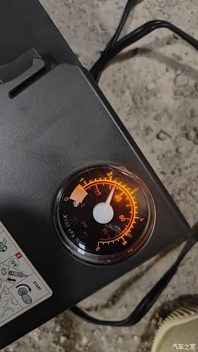

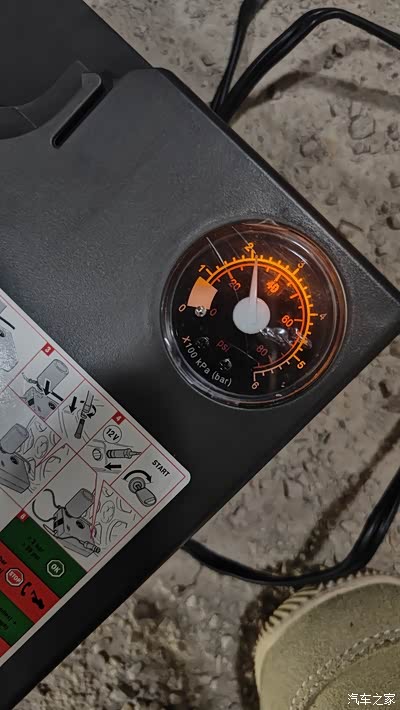

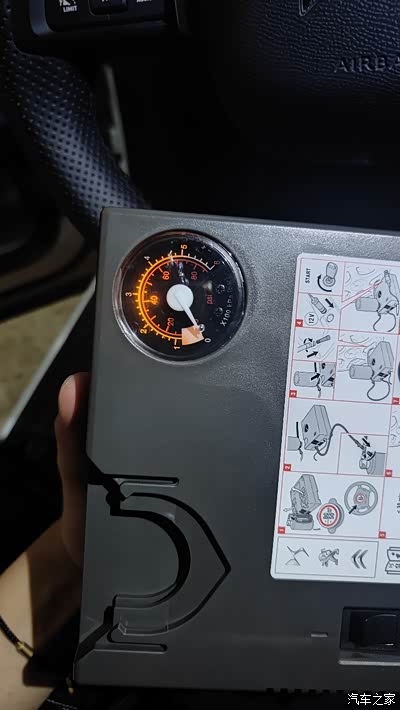

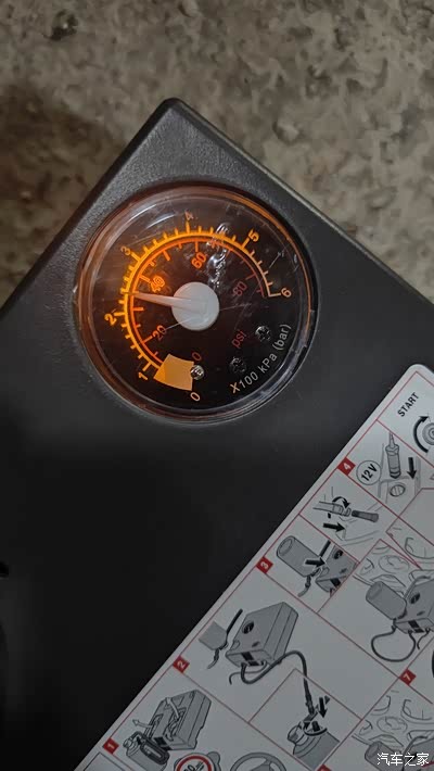

6. 达到想要的胎压就可以关闭。充气泵上有一个数字显示屏,可以显示当前轮胎的实时胎压值。根据车厂推荐的标准,前轮应该调整到2.4Bar,后轮应该调整到2.2Bar。当显示屏上的数值达到目标值时,就可以将开关调到O,关闭机器,并拆下充气口。

后胎压高了
调整到2.2左右
前胎压有点低
调整到2.2左右

9. 将充气泵收好,关闭点火开关。将充气泵的电源线从点烟孔拔出,将充气泵放回后备箱的储物空间。
