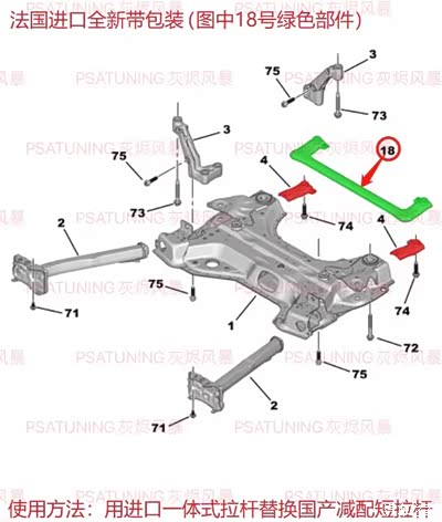

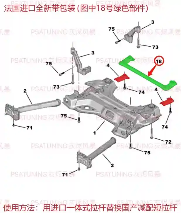

某宝上的元宝梁加强件示意图
说干就干,某宝上果断下单,只需要265元。趁着保养的机会,本以为4S店师傅会拒绝帮忙安装,没想到师傅很爽快的答应我【拧几颗螺丝的事,没问题!】这服务,还是挺好的!

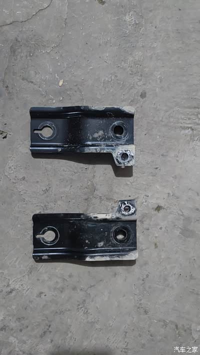

师傅麻利的拆下发动机下护板,然后拆下原来的连接件(如下图),一对比起来,真是寒碜!
原车拆下来的元宝梁连接件

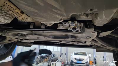

然后师傅麻利的把新买的加强件装上,螺丝拧紧,前后不到5分钟!
还没拧紧螺丝

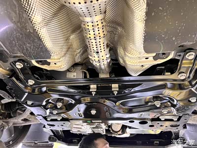

装好后的样子
一对比,就很扎实了哈!再装回下护板,就搞定了,不麻烦不费事!
