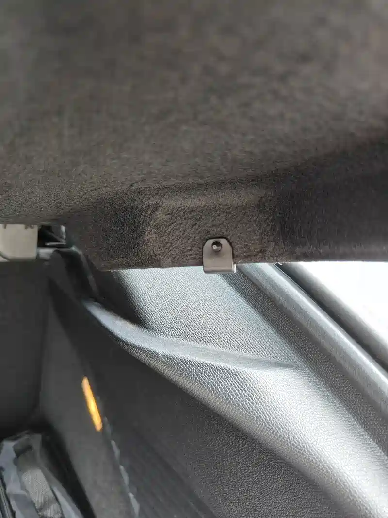

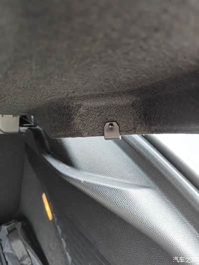

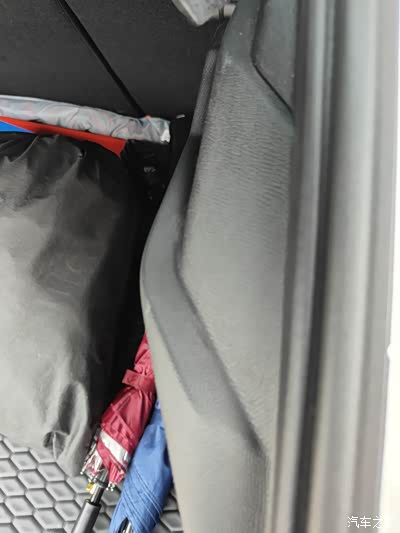

     想必大部分凡尔赛车友和我遇到过同样的情况,车辆经过减速带或者走烂路时,后备箱里传出哒哒哒的响声,影响驾驶感受,声音的来源是经过颠簸路面时,后备箱挡板上下晃动敲击到后备箱内左右两侧的塑料件上面造成的。
后备箱异响的来源处
后备箱隔板和此处来回敲打造成异响

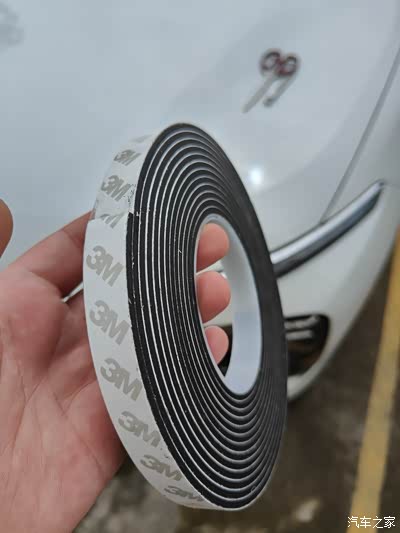

    我于是就在想如何消除这哒哒哒的声音,花最少的钱,然后又要起到消除异响的效果。在某宝花了7元钱买了一卷3M的海绵隔音垫片,宽度1.5厘米,厚度3毫米,下单以后等了3天到货,趁着今天天气好,就准备开始施工了。
规格:宽度1.5厘米,厚度3毫米
7块钱一卷

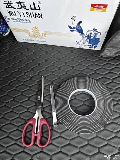

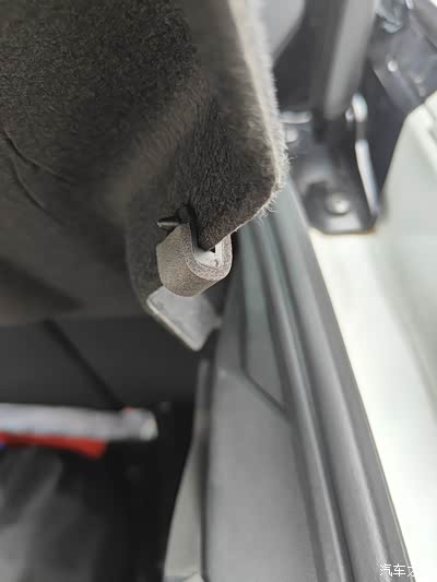

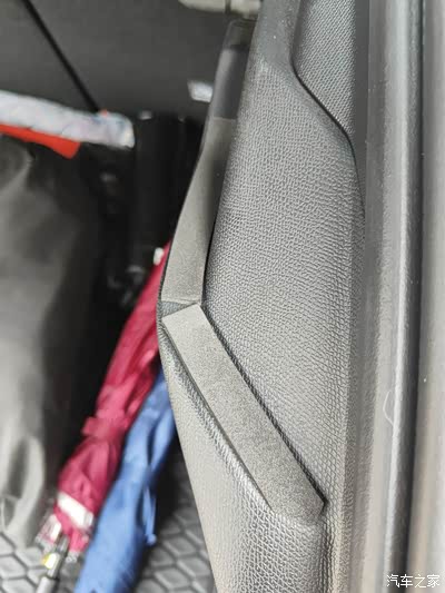

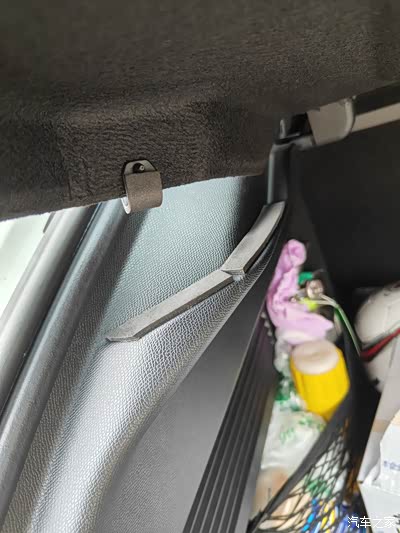

   工具需要一块干净的抹布还有一把剪刀和一把美工刀,首先用干净抹布把后备箱左右两侧塑料件上的灰尘抹干净,然后把海绵隔音垫片按照后备箱塑料件的长度裁剪,修边,然后粘贴上去压紧,后备箱隔板上左右两侧各有一个突出的塑料卡扣,也用隔音垫片贴上,两边都是用同样的方法,大概花费5分钟左右的时间,弄好之后,你会惊奇的发现,走烂路和过减速带时后备箱里传来哒哒哒的声音消失了。
施工工具
用海绵垫片包住塑料卡扣
发出异响的地方也用海绵垫片贴上
完工
  既不影响美观,也不需要花费多少钱,完美解决异响。以后再有好的东西再跟各位车友分享。
