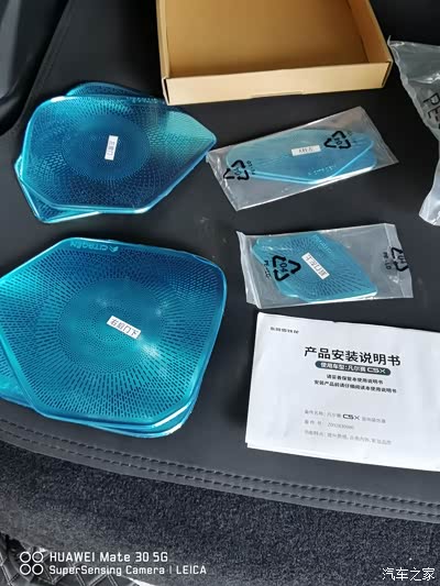

到手的音响装饰罩全套共八个:A柱、前门、后门下、后门上,各两个。拿在手里,还是有一定质感,虽然单薄了点,不是很厚重。随包装的安装说明书,对安装过程中的要点说得还是比较清楚。但是,根据之前车友的安装效果反馈,还是有手残的车友没贴好,说A柱的装饰罩不贴合容易掉。有了他们的前车之鉴,吸取了些经验。我还是做了些功课,仔细研读了安装说明书,包括细节。感谢车友们的反馈!

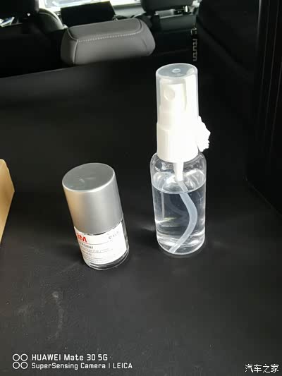

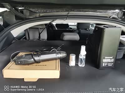

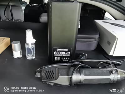

总结车友们的经验,我先是做了些安装前的准备工作:入手了3M助粘剂、75%酒精,整理出工具箱里的低功率热风枪和220V户外应急小电源。
小功率热风枪,配合220V户外小电源,可以加热音响装饰罩背面的粘胶,增强粘性。
3M助粘剂,涂抹在粘胶上增强粘性。75%酒精,用来清洁音响口塑料表面。准备就绪,接下来就是找了个晴朗的天气,开干!

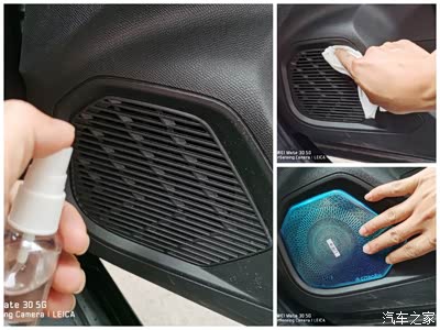

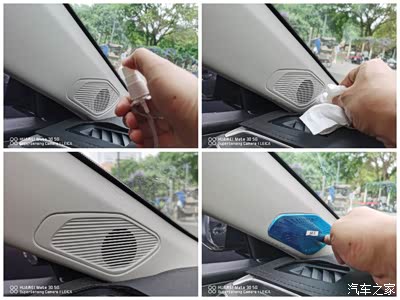

音响装饰罩安装的第一步,就是清洁音响口的塑料表面,增强粘胶的粘合度。具体操作是:1、用小喷壶对着音响口斜方向喷点酒精,斜着喷可以防止酒精通过音响口喷到音箱上;2、用不掉毛的湿巾纸或洗脸巾擦拭清洁音响口表面,特别要注意清洁好音响口边上的凹槽。音响装饰罩的边缘需要嵌入凹槽内。

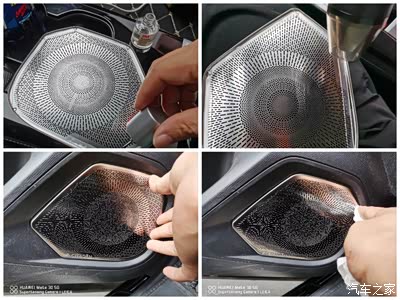

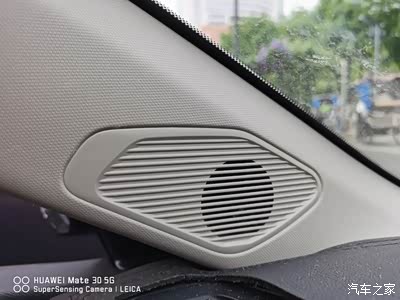

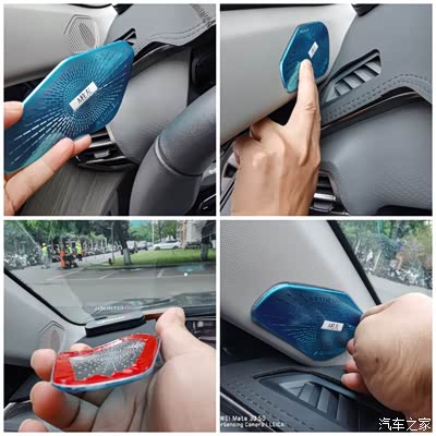

根据车友的反馈,A柱音响装饰罩的安装是最容易出问题的。如果安装不好,车子行驶中都可能掉落。主要原因是A柱音响口的表面为不规则的曲面。参考说明书的特别说明和车友们的经验,我是这么操作的:先不动装饰罩正面的膜和背面的粘胶,将装饰罩对准安装位,按住一头检查装饰罩与安装位表面的贴合情况。根据装饰罩与安装位表面的缝隙大小,轻轻掰弯装饰罩,掰弯后再对准安装位检查贴合情况。这样重复操作多次调整,就可以得到比较好的贴合效果,考的是耐心。
安装说明书里对A柱音响装饰罩的安装要点,做了特别的说明,应该说还是考虑得很细的。

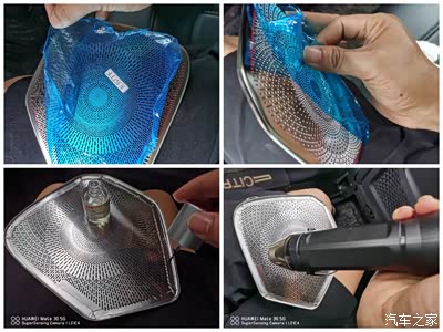

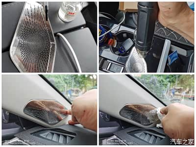

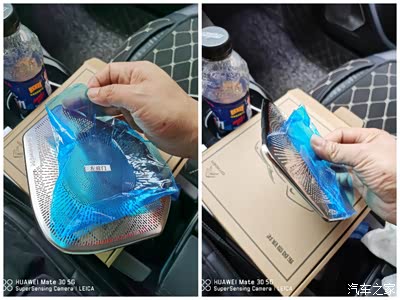

接下来就是去除A柱音响装饰罩正面贴膜和背面的粘胶膜。由于A柱装饰罩已经掰贴合,且材质较软,容易变形,在去除这两个膜的时候不要太用力,速度也不能太快。背面粘胶的膜,应沿着装饰罩表面方向慢慢撕开,不要垂直于表面往外拉,容易脱胶影响粘合度。

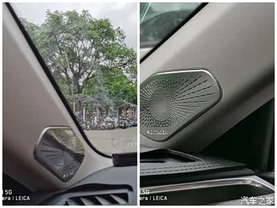

去膜后的装饰罩,先在粘胶表面涂抹助粘剂,再用热风枪吹热使粘胶变软,然后对准安装位轻按固定好位置。确定完美卡进音响口凹槽后,用不掉毛的纸巾沿着装饰罩边缘来回轻按,使其粘贴更牢固。这样,左侧A柱音响装饰罩的安装就完工了。
右侧A柱装饰罩的安装也是同样的操作流程,最重要的一点是一定要先掰贴合。有了装饰罩金属效果的加持,没有了原来的塑料感,感觉更高大上了。

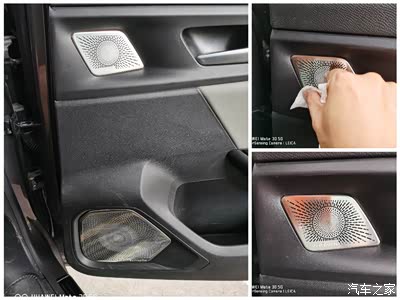

完成了最难安装的A柱,其他几个地方的音响口表面都是平整的,省去了考人耐心的装饰罩掰贴合过程,安装就简单多了。虽然如此,每次操作前,还是先检查下装饰罩与安装位的贴合情况。第一步还是用酒精和不掉毛纸巾,清洁安装位表面。

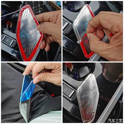

前门以及后门下方的装饰罩面积较大,正面膜的去除要先撕开边缘的膜,再往中间慢慢撕完,而且要沿着装饰罩的表面方向撕,以免弄弯装饰罩影响贴合度。
去除装饰罩正面和背面的膜后,还是进行涂抹助粘剂—加热粘胶—对准安装位—按压边缘贴紧这些过程。注意安装的细节,可以提高安装效果。

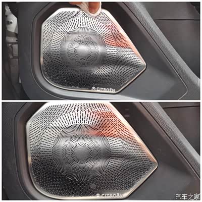

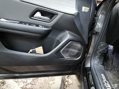

左前门音响口装饰罩安装效果,看着还不错。
右前门装饰罩的安装效果

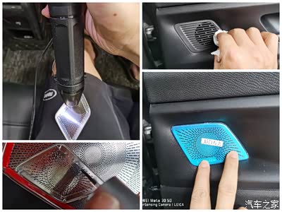

后门上各有两个音响口,下方的要大点,上方的是一个很小的口。下方的装饰罩较大,需要注意的还是撕膜的力度和方向,以免变形。再用助粘剂涂抹,用热风枪加热,增强粘性。
后门上方的音响口较小,安装操作最简单。清洁表面—撕膜—助粘剂涂抹—热风枪加热粘胶—安装—完工!
后门上、下两个装饰罩的安装效果。
