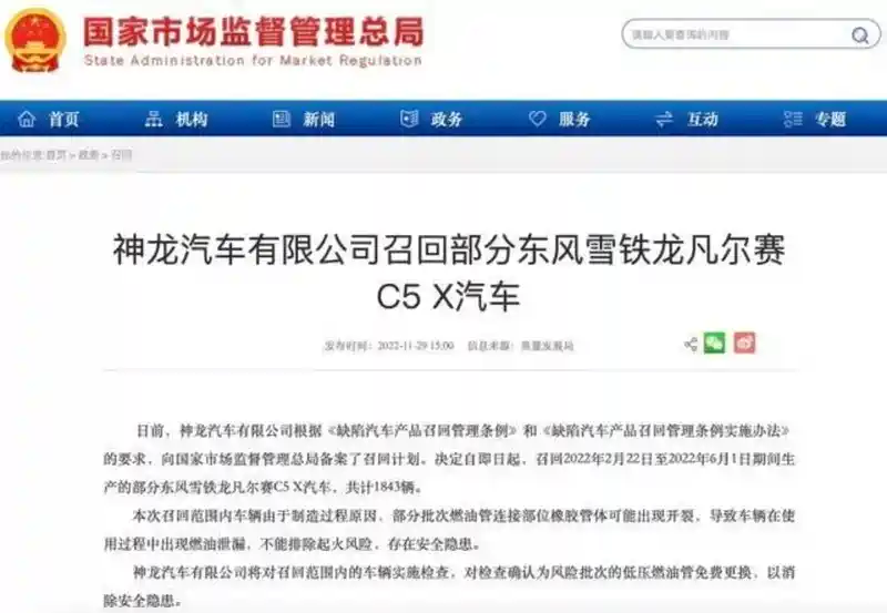

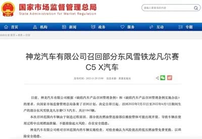

近日,据国家市场监督管理总局公开信息显示,神龙汽车有限公司召回2022年2月22日至2022年6月1日期间生产的部分东风雪铁龙凡尔赛C5 X汽车。本次召回范围内车辆由于制造过程原因,部分批次燃油管连接部分批次燃油管连接部位橡胶管体可能出现开裂,会导致车辆在使用过程中出现燃油泄漏,不能排除起火风险,存在安全隐患。故召回共计1843辆车。

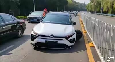

然而,凡尔赛C5 X不仅存在隐藏的自燃风险,还存在不少其他隐患。事实上,凡尔赛C5 X上市仅一个月就爆出断轴事件。
凡尔赛行驶过程中轮胎直接掉落,这样的品质真的能让车主放心吗?

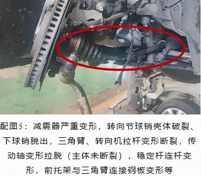

经凡尔赛C5 X试驾车事件联合分析小组检测后,对事故做出以下分析,减震器严重变形、转向节球销壳体破裂、下球销脱出,三角臂、转向机拉杆变形断裂,传动轴变形拉脱(主体未断裂),稳定杆连杆变形、前托架与三角臂连接钢板变形等。
