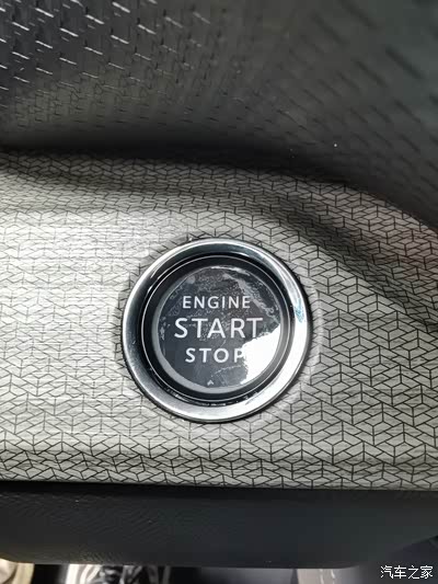

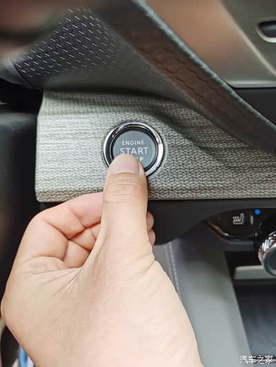

我的凡尔赛是一键启动车型,启动按钮是每次启动车辆必须会使用。有一次指甲刮了一个印子,还好后来擦掉了。又担心长期使用磨损影响美观,萌生了贴膜保护一下的想法。第一想到了某宝,确实有这个东西,但是卖家比较少,价格偏高,评论里也是良莠不齐。最后决定自己做一个小的保护膜,经过几天的试验,最后找到了一种效果比较好的方案。

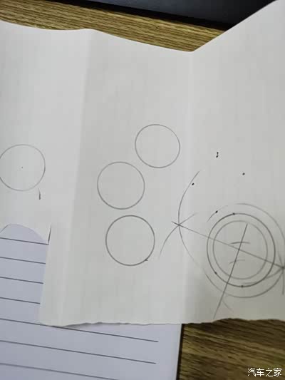

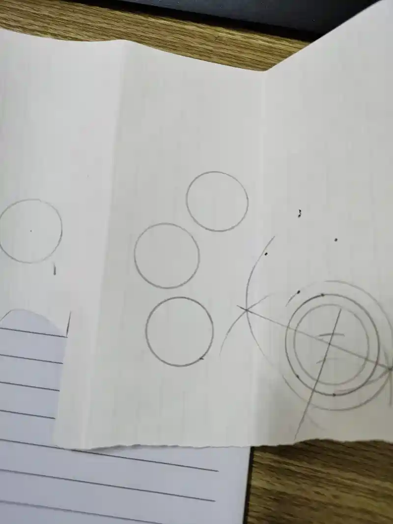

第一步,确定尺寸。
经过拓模测量,圆形的尺寸应该为半径13mm,这样的形状比实际大小略小一圈,不会影响使用流畅度。也可以使用14mm半径,这样比较贴合实际大小。
比较精确的方式是,固定好纸面蒙住按钮用铅笔在按钮边际任点三个点,按照小学知识三点确定一个圆,三点任两点中垂线交点就是圆心,圆心和任一点的距离就是半径。如此即可得到实际半径。经过实际纸样测试调整尺寸到13或14mm为佳。

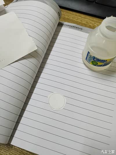

第二步,纸样粗制。

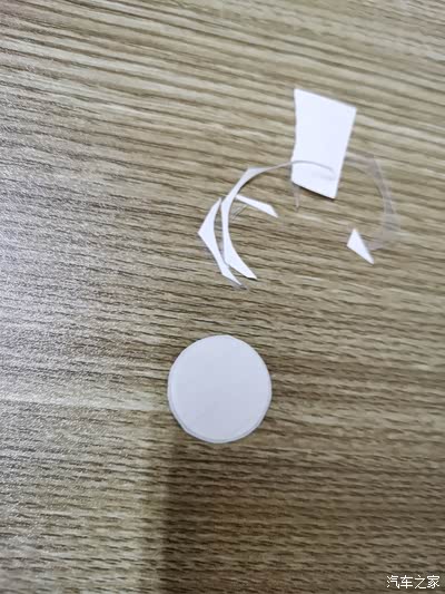

按照画定的圆形,大体减下来,作为纸样使用。

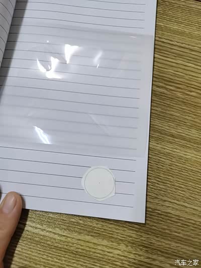

第三步,选定保护膜材料。

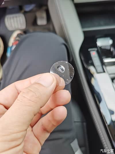

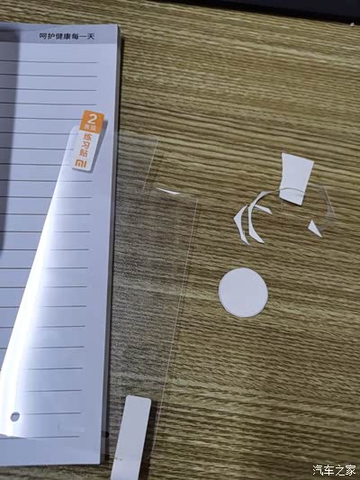

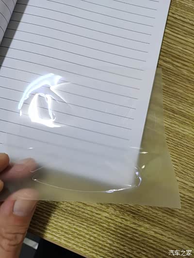

经过我多次的试验,试用了多款手机用,车用等保护膜材料。①普通手机屏幕保护膜,有上下两层保护膜,中间一层主膜的静电膜,无法贴附。②车前挡玻璃用静电膜,无法贴附。③车门碗保护用TPU膜,效果完美。基本能确认静电贴类的保护膜不能贴附,水凝膜类的保护膜可以贴附。
第四步,纸样、保护膜贴附。裁制保护膜。

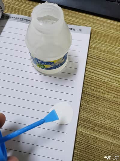

用胶水或者固体胶涂满纸样背面,并与保护膜背面粘贴结实。一定要固定好,防止后期剪裁走样。按照纸样剪裁圆形。

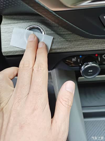

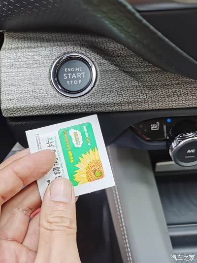

第五步,按键清洁,喷水。
第六步,保护膜形状比对满意后取下,在刚揭开的清洁面喷水。
第七步,贴膜。
按照比对的边缘位置依次贴附,必要时可以取下重新贴。保证美观,尽量减少气泡产生。
最后把多余的水滴用纸巾吸收干净就可以了。

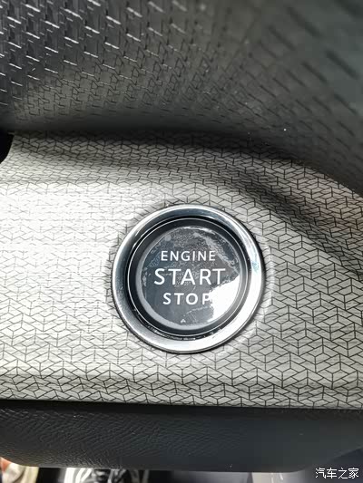

水平有限,贴附位置有点偏了,各位将就看吧。整体效果还是比较理想的,而且这种膜比较软,能完美贴合按钮凹进去的弧度。
