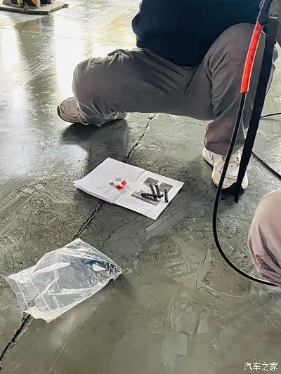

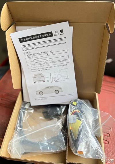

安装使用说明、配件、感应器、接受挑战

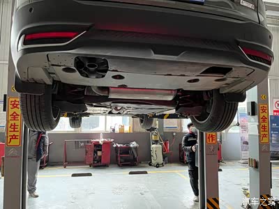

凡尔赛先升起来

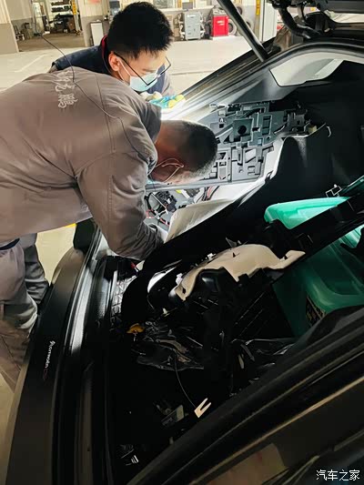

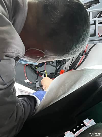

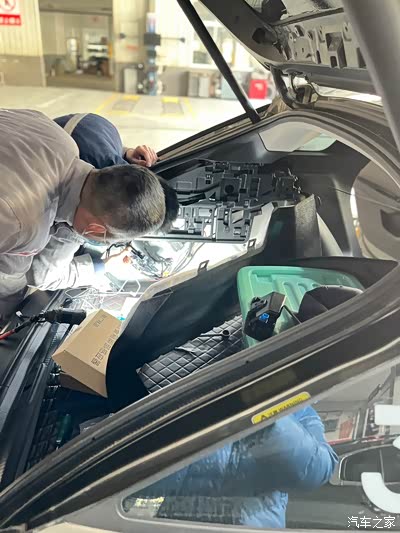

后尾门下部有个塑料盖板先拆除
4s也是头一次装也是摸索着装

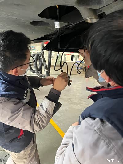

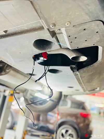

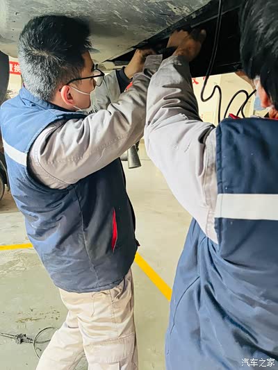

小伙子也是先看看两根天线装在最佳位置
把线捋一下用掐扣固定好

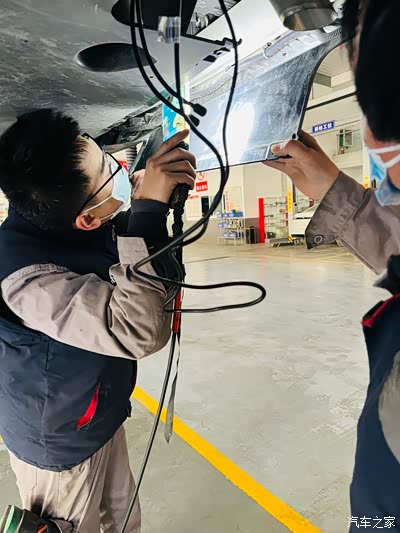

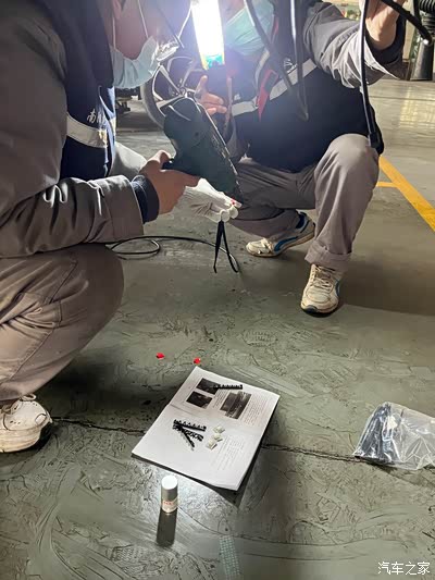

固定接收器位置,先把底板擦干净,再用专用胶粘牢固
小伙子很用心,边看书明说,边装,我偶尔也给他出个小主意
用电热枪烤软,再用专用胶加固
现在就是开始走线和接线

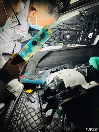

研究接哪根线
小伙子找半天,最后还得老师傅出马才搞定。
