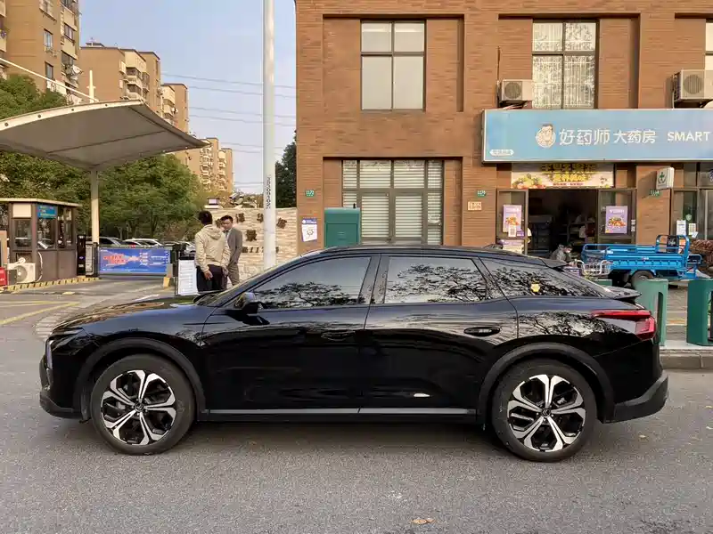

凡尔赛属于一辆改装潜力巨大的轿车,因为跨界车的个性定位,改装是可以将它的帅气发挥到极致的可操作方法,今天我们来聊聊凡尔赛的美容改装,聊聊我走过的改装路和优秀车友改装案例,给大家提供改装思路:

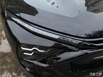

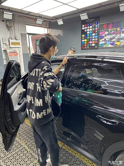

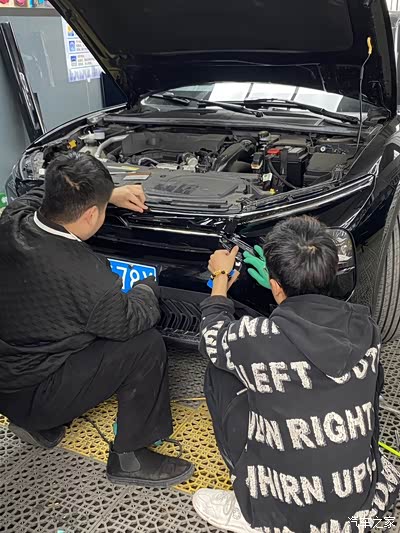

1. 镀铬饰条的改色:

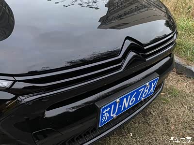

美容改装首先效果最出色,也是具性价比的当属镀铬饰条的改色。原车的银色镀铬饰条太亮了,在一些深色的凡尔赛身上,比如我的黑武士,还有灰色,绿色,都显得比较扎眼,所以建议大家改装第一步,先从镀铬饰条贴改色膜入手,尤其是车头的横跨全脸涵盖logo的镀铬饰条,贴上改色膜以后,霸气程度加倍,适配颜色更加多样化,为后期的其他汽车美容改装打下坚实基础。我在上海咨询的报价是:前脸镀铬饰贴贴膜黑化400元/整车黑化800元。驱车十几公里去昆山,全车镀铬饰条黑化,包工包料400元。老板人很实诚,坦言贴膜材料很便宜,主要是人工贵。找了两个小伙子化了2个小时贴完全车银色饰条,黑化效果加倍。【镀铬饰条黑化适合所有颜色】没有购买原厂行李架的车友,还需要自费将车顶贴好黑色改色膜,以便后期更好的改装。

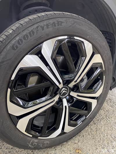

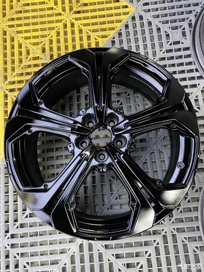

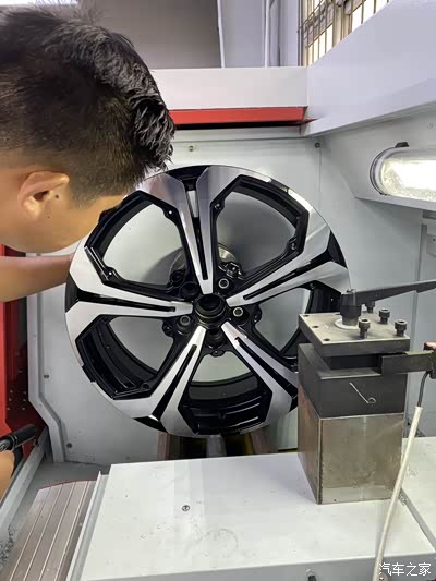

2. 轮毂改装:轮毂改装氛围低成本和高成本两种:

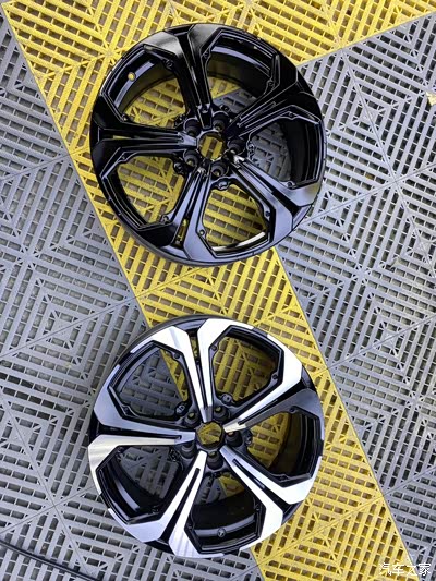

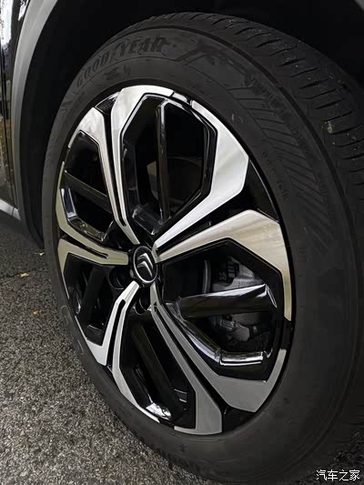

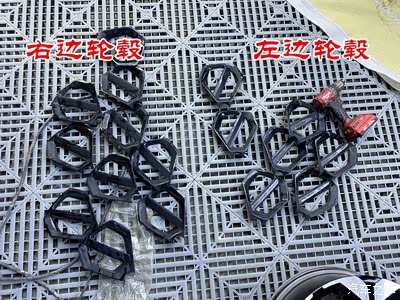

低成本:我是一级车,一级车轮毂不同于其他三个更高配置的凡尔赛,轮毂是哑光没有亮面和熏黑的工艺,所以比较掉档次的。但是一级车又是所有配置里面卖的最多的车型,一级车主的轮毂升级迫在眉睫。我在上海嘉定郊区做的轮毂改色+拉丝改装,喷漆改色烘烤的话,每个轮毂300,四个1000元,如果要加上拉丝工艺,单个报价350元,一套四个是1200元,包工包料,大约花了一天时间,凡尔赛的轮毂塑料件太多了,每个轮毂5个塑料件,每个塑料件3颗螺丝,所以很耗时间。轮毂的改装效果,相当于给一米八的帅哥穿上帅气的西装西裤,从外观一下升级到高配的即视感。如果不想做拉丝,整体喷黑色漆也是不错的选择,但是喷漆耐腐蚀性差一点,如果需要持久性,建议大家多烘烤几次轮毂的喷漆,加固喷漆的粘性。
拉丝
喷漆和拉丝对比
喷漆
装饰件

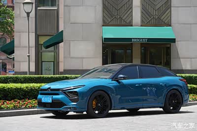

高成本:想要改装效果好,又不同于其他凡尔赛的轮毂,做到标新立异,唯吾独尊的个性化,购买轮毂就是不二的选择。市面上轮毂单个报价几百到几万不等,而且更换轮毂,就要一整套的轮胎也要更换,所以这个支出会比较大。但是做出来的效果必定是非常出色的。有些人想要大轮毂有想要宽胎,那么更换轮毂无疑也是很好的选择,市面上的轮毂可选择的很多,大轮毂也可以从视觉上降低凡尔赛的身姿,做到低趴感。

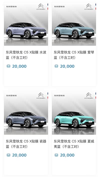

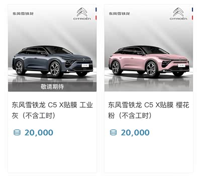

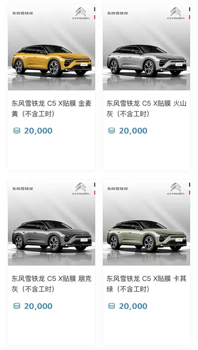

3. 改色膜:
改色膜有两种作用:其一是看腻了原厂的颜色,想要更换属于自己风格的颜色,其二就是可以保护原厂的车漆,防晒/防擦/防刮蹭,适合露天停车比较多,或者家里有孩子的车主。改色膜属于材料没有人工贵的改装项目,市面上也是一千多到几万元不等。当然了,雪铁龙原厂也推出了十几个颜色的官方改改色膜上架商城,可以用积分兑换,也可以去现金购买。但是官方改色膜不包含工时费,工时费市面上大多在1000-1500元,大家可以参考下。今年比较流行蓝色,宝蓝色,天空蓝,灰蓝色都是不错的选择。看两年看腻了,撕掉了也不会损坏车漆,还可以再换个心情。

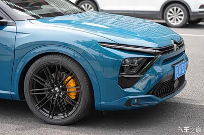

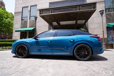

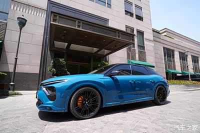

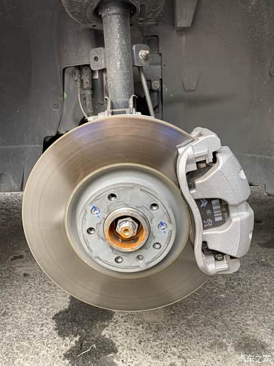

4. 卡钳改色:

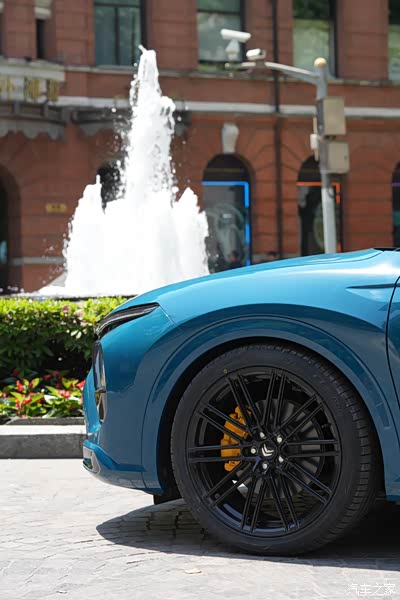

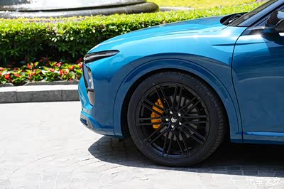

卡钳改色唯一的方法就是喷漆,之前打听的价格也是需要1000元左右一套。凡尔赛原厂的轮毂加上塑料装饰件,是非常遮蔽卡钳视野的,所以卡钳喷色必然要伴随轮毂更换。细枝的轮毂可以更大面积的展露卡钳,卡钳改色可以很大程度的增加凡尔赛的运动属性,和轿跑的视觉感。最经典的当属黑武士+红色卡钳,蓝色车身+黄色卡钳的搭配。
原厂轮毂遮蔽性好,看不太多卡钳
卡钳改色

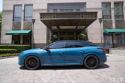

卡钳改色效果好

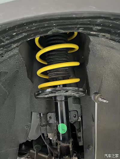

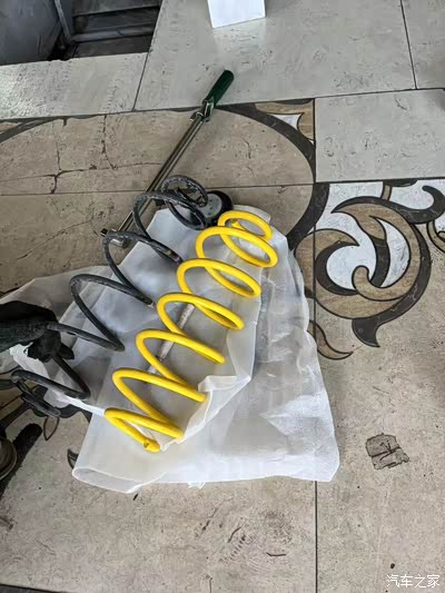

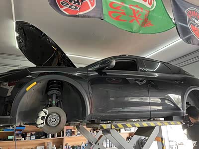

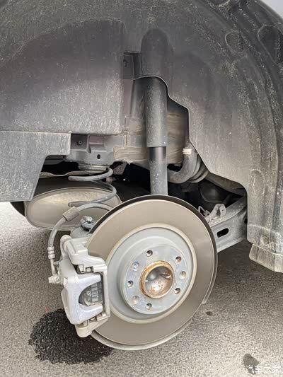

5. 降低车身:

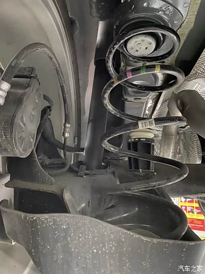

所谓一低遮百丑,凡尔赛的跨界定位,家用属性增加的高通过性,非常适合大多数的车主,也有一部分不是家用用途的精神小伙,需要的就是低趴,低趴可以带来更好的视野冲击力,运动型外观的设计得到了更好的升华,离地间隙的降低,可以很好的降低视觉中心,增加凡尔赛运动话,跑车化的即视感,这就是年轻人的心态。也是凡尔赛受年轻人喜欢的地方。相比空气悬挂和绞牙的高价格,短簧的更换无疑是最具性价比的,也是最适合大部分人的需求。更换4根短簧,替换原来的原厂长弹簧【原厂的不要丢,以后还有用处】舒适性会降低一点点,但是操控体验和低姿态会全面提升,是也会显得更吧霸气,市面上的凡尔赛短簧的价格2000/套,工时费另算。
原厂弹簧长,舒适性好
副厂短簧
副厂短簧和原厂对比
低趴
