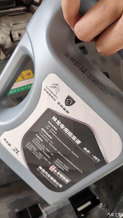

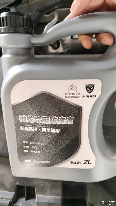

我自己用的是雪铁龙商城的官方防冻液。
关于防冻液的选择,大家可以参考一下,也请专业人士指出不当之处:
1.根据当地的气温条件,选择合适的冰点。防冻液的冰点应该低于当地最低气温10-15℃,以防止冷却液结冰或胀裂。
2.根据车辆的要求,选择合适的品牌和型号。不同的车辆可能需要不同的防冻液,例如进口车辆、高中档车辆应选用永久性防冻液(2-3年),普通车辆则可采用直接使用型的防冻液。你可以参考说明书或车辆手册,或者咨询专业人士或4S店。
3.选择品质好、信誉高的防冻液。好的防冻液不仅有良好的防冻、防沸、防垢、防腐等性能,还能保护发动机和水箱等部件,延长使用寿命。你可以观察防冻液的外观、颜色、气味等,避免使用有异味、沉淀、变质等现象的防冻液。
孟总评论区补充:有必要强调一下,这个要求的“最低”指的是“品质不低于”的意思,-37为界限更抗冻为“品质高”=可用,不抗冻为“品质低”=不可用。
因此文中的-35产品不可用,千万要甄别!

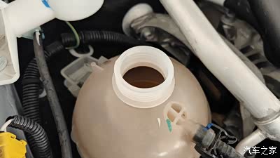

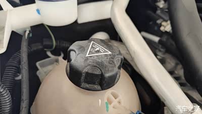

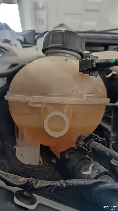

【添加防冻液过程】

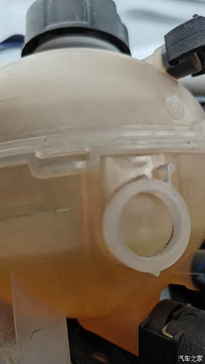

1. 在发动机完全冷却后,打开引擎盖,找到散热器上的防冻液加注口,通常是一个带有标志的塑料盖子。
2. 用干净的布擦拭加注口周围的灰尘和污垢,然后缓慢地旋开盖子,注意避免烫伤或溅出。
3. 检查防冻液的液位,一般应该在加注口附近的最低线和最高线之间。如果低于最低线,说明需要添加防冻液。

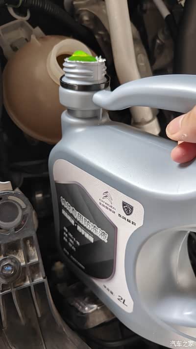

4. 准备原厂的防冻液,或者根据说明书或车辆手册选择与原来相同或相容的品牌和型号。如果没有说明书或车辆手册,可以咨询专业人士或4S店。
5. 使用专用的漏斗或管子,将防冻液缓慢地倒入加注口,我是直接倒进去的,直到达到最高线为止。注意不要过量或溢出。
6. 旋紧加注口的盖子,然后启动发动机,让其运转几分钟,观察仪表盘上的温度计是否正常。
7. 关闭发动机,再次检查防冻液的液位。
8. 关闭引擎盖,清理工作区域,并妥善处理剩余的防冻液。
