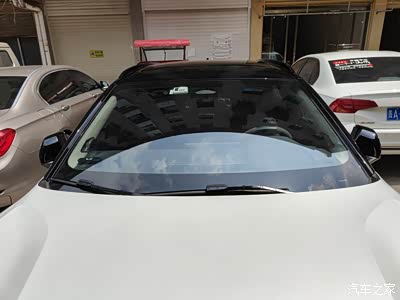

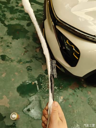

我的凡尔赛购车到现在已经有一年半了,雨刮片已经开始老化,使用雨刮器时会有一点异响的声音,玻璃上会留下一些刮痕,对视线有一定的影响,也影响美观,更换原厂雨刮片大概需要200多块钱,于是就想着自己修复一下老化的雨刮片。

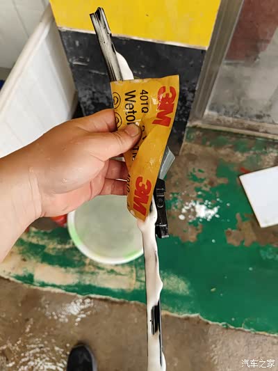

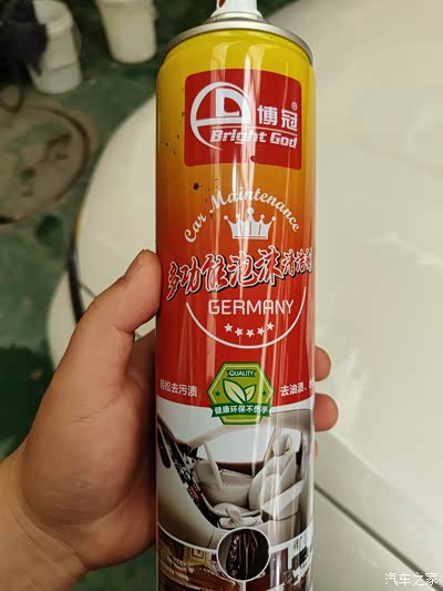

用泡沫清洁剂或者牙膏挤在雨刮片上

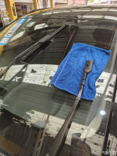

按住雨刮器上的小方块往外一拉,就可以取下雨刮片

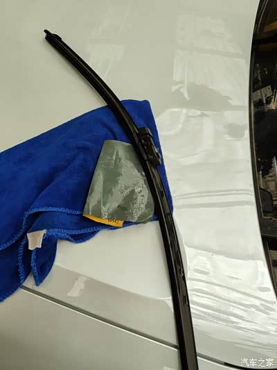

1000P精磨细砂纸一张,毛巾一块
用毛巾垫在挡风玻璃上,以免雨刮器回弹打坏玻璃
喷上泡沫清洁剂
用砂纸夹住雨刮片来回摩擦

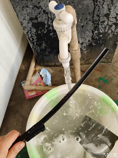

打磨完后用水清洗干净
首先先到五金店花1块钱买一张1000P的超精磨细砂纸,(一定要买精磨细砂纸,千万别买错标号了)再准备一瓶泡沫清洁剂,没有泡沫清洁剂的朋友可以用牙膏代替,然后给车子通电,再次按下启动开关断电,断电以后马上往下拨动雨刮档杆,这样雨刮器就会升起来,方便雨刮片的拆卸,先准备好一块毛巾垫在玻璃上,以免雨刮器不小心碰到时,有可能会打坏挡风玻璃。雨刮片上有一个小方块型的按钮,往下按一下就可以把雨刮片抽下来。抽下雨刮片以后先用水把雨刮片淋湿,然后喷上一点泡沫清洁剂或者牙膏在雨刮胶条上面,用精磨细砂纸夹在雨刮片上来回摩擦,把胶条上的毛边打磨干净,打磨完以后用水把雨刮片冲洗干净,检查一下是否把雨刮片上的毛边打磨干净,如果摸着还有喇手的感觉就继续打磨,直到打磨干净为止。然后装回雨刮器上,用同样的步骤打磨另外一个雨刮片。修复好后,使用雨刮器测试,你会发现挡风玻璃瞬间干净了,异响也消失了,也不会留下刮痕。只要雨刮片没有破损,胶条没有发硬,都可以使用这个方法解决,不需要更换新的雨刮片,经济实惠,也很容易操作,花1块钱解决问题。
玻璃光亮如新
视线变得清晰了
帅气的凡尔赛
