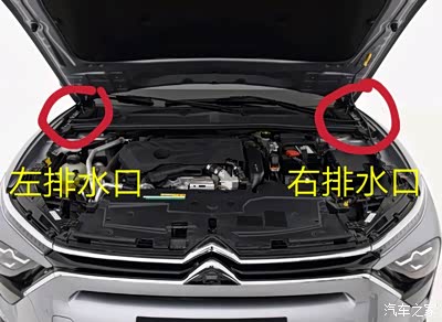

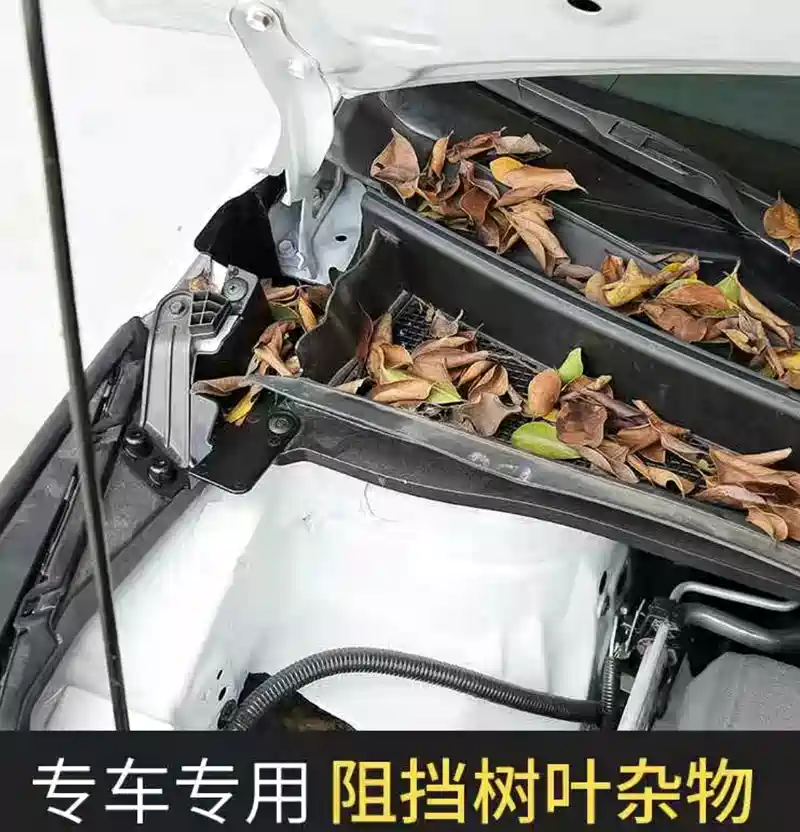

       机舱异响原因找到了吗?机舱排水槽和翼子板里的树叶杂物清理完了吗?遇到这些问题你只需要一个机舱排水槽过滤网就可以解决。

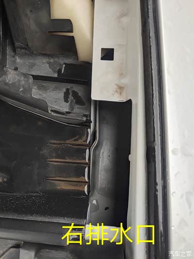

       当我们洗车的时候你会发现机舱排水口有很多树叶杂物掉在里边,有时候甚至还有鞭炮和烟花爆炸后掉落的土疙瘩石头之类的在里边,树叶烂掉了会堵塞车底排水孔,其他杂物会造成行车时的异响。有一次我看到一个排水孔里居然有一个小朋友玩的玻璃珠在里边,最后还是让比较瘦的人把手伸进洞里掏出来的。

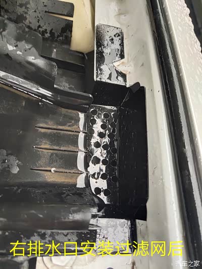

▲一般豪华车会配有排水槽盖,而大部分车没有,于是使用现成的工具自制一个结实耐用的过滤网。

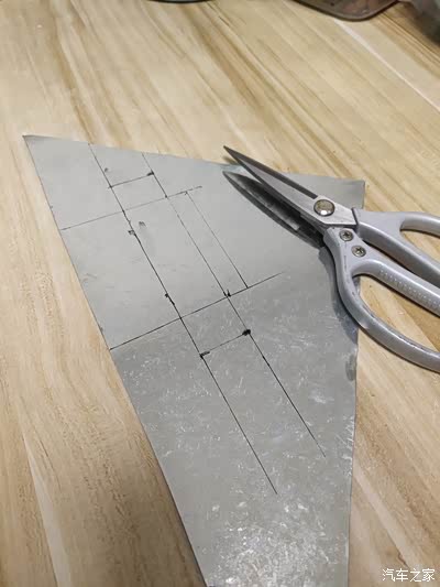

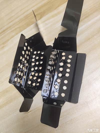

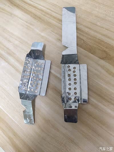

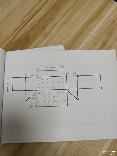

▲量尺寸,画图,裁剪,喷漆。

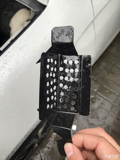

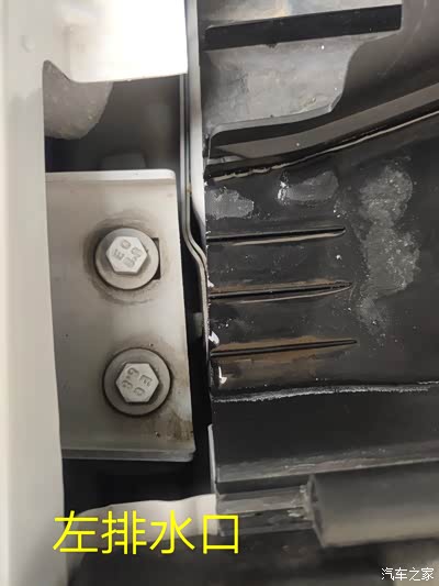

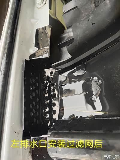

▲安装的时候空间不够,拆了左右两边翼子板上的那个黑色海绵块,把排水口塑料板抬起一点,过滤网的一边插进去压住,最后严丝合缝的无损安装,打上玻璃胶按压就完成了。
▲想要简单方便的话也可以购买这种塑料过滤网,裁剪好后使用热熔胶固定。
