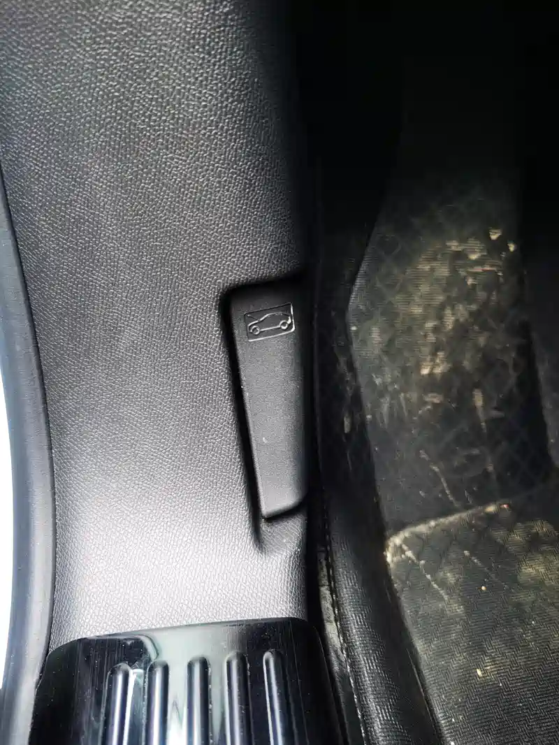

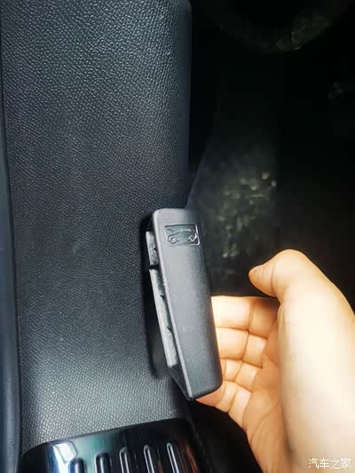

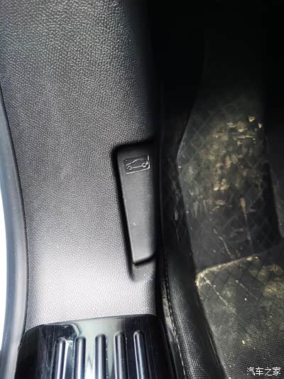

1.在车内驾驶位置的左侧找到引擎盖的开关,一般是在驾驶位置的内门框的上,找到向上拉起,引擎盖就打开了。

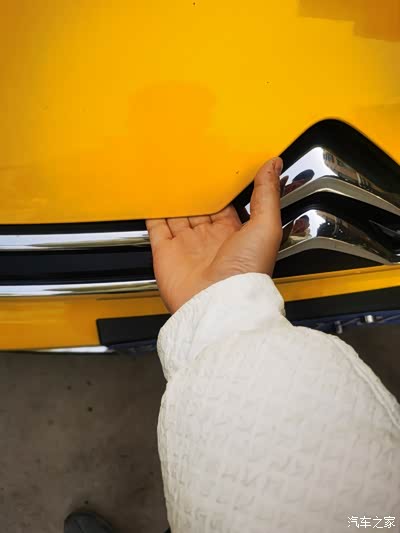

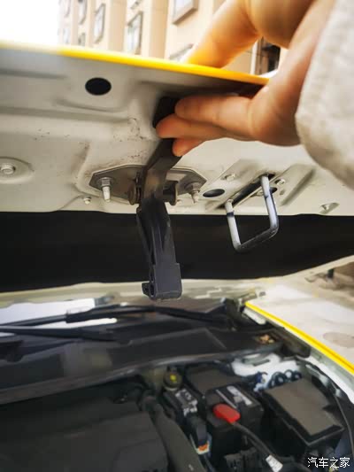

2.机盖内侧有一个开关,手能摸到,按着它就可以向上抬机盖了。

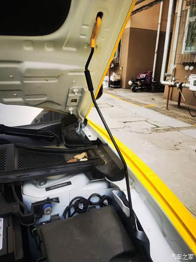

3.把机盖支撑杆支起来。

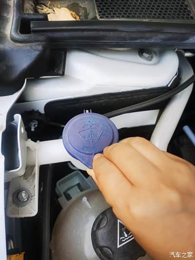

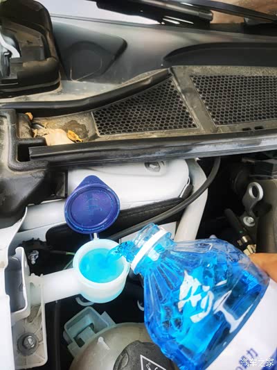

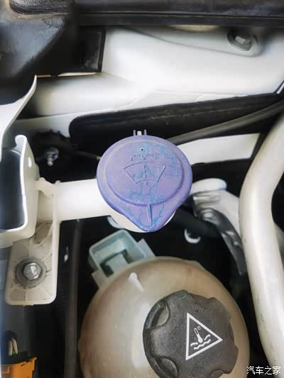

4.找到一个深蓝色的盖子上面有空,图案是有个“小喷泉”,这个就是玻璃水的水箱加注口。

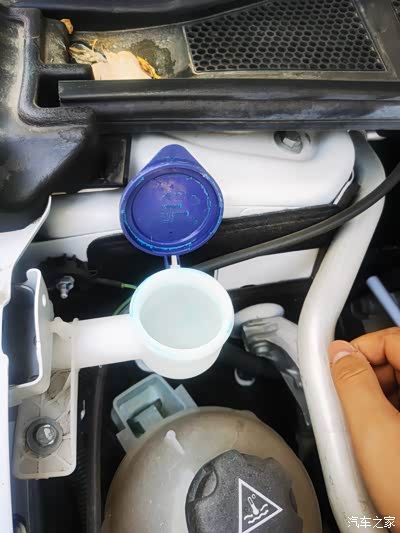

5.打开,往里倒玻璃水,直至倒满位置,盖上盖子。

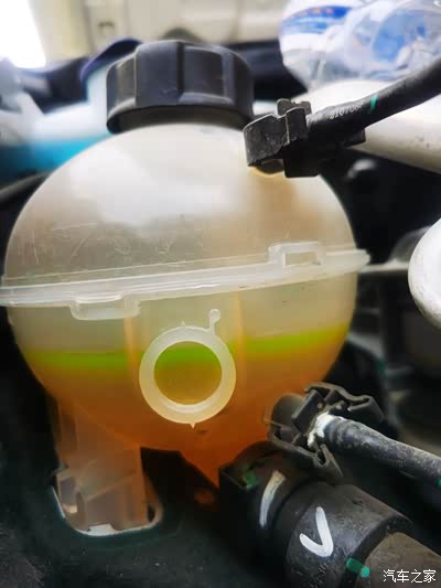

是不是很简单?注意,凡尔赛的防冻液箱在玻璃水水箱的下面,是黑色的盖子,离得太近了,大家一定要看准再加入哦。

车内引擎盖的开关
向上提
引擎盖里的开关
向上按

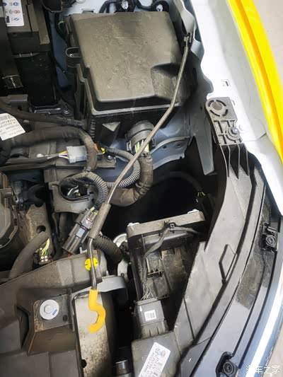

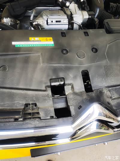

锁头
支撑杆
支起来的效果

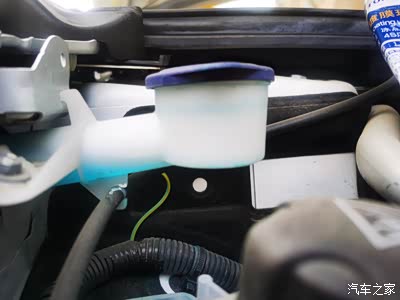

这个就是玻璃水水箱
倒进去就行
能看到快满了

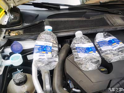

我倒了3瓶1.3L的玻璃水,还没有装满。感觉可以装4L。
我还关注了我的冷冻液的位置,正好,不用添加。

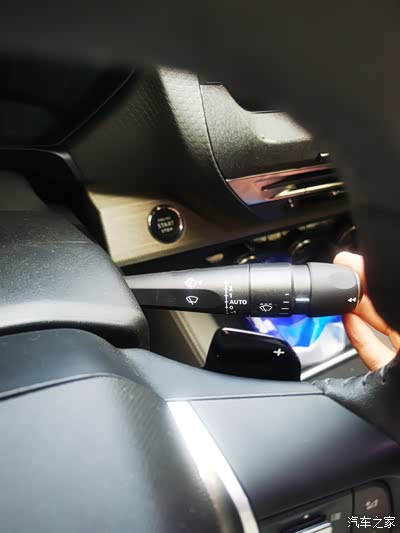

雨刮器向内扳,就可以喷玻璃水了。
