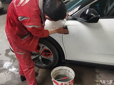

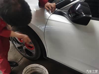

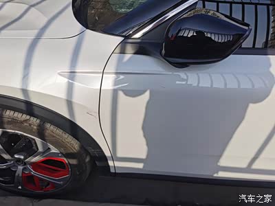

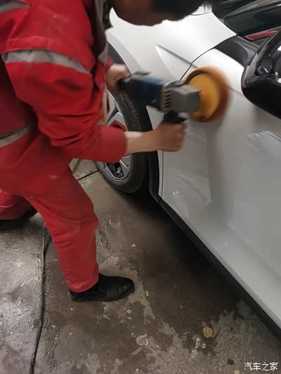

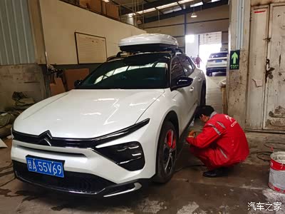

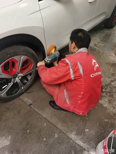

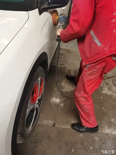

昨晚倒车时候没注意,无意中发生了漆面受伤的情况,今天早晨去兰州奔马4s店去进行了抛光,售后人员牛哥很专业,安排师傅进行抛光。下面我们就讲讲抛光。
一:什么是抛光呢?抛光是一种通过研磨剂将损伤的漆面研磨掉,从而达到修复车漆的效果。但是抛光也会消耗车漆的厚度,如果做得过多或者不当,可能会导致车漆变薄甚至露出底漆。所以在选择抛光之前,最好先评估一下车漆受伤的情况,以及是否有其他更合适的修复方式。
二、抛光过程:抛光前要先清洁车身,去除灰尘和油污,避免造成二次划伤。抛光时要选择合适的研磨剂和抛光机,根据车漆的颜色和硬度调整抛光力度和速度,避免过度打磨对底漆造成损坏。
三、抛光原理:简单来说,抛光的原理就是利用研磨剂的摩擦力,将车漆表面的划痕或者氧化层去除掉,从而让车漆恢复平滑和光亮。抛光的方法有两种,一种是手工抛光,另一种是机械抛光。手工抛光比较省钱和方便,但是效果不太明显,而且比较费力。机械抛光比较快速和高效,但是需要专业的设备和技术,而且成本也比较高。今天第一次抛光就分享到这里了,抛光的时候还要看具体的情况,不然对底漆造成损坏就麻烦了,最后说一句,凡尔赛的漆面很厚实,抛光完了根本看不出来是抛光的。
