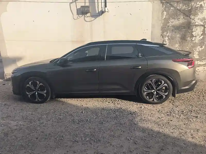

换完短簧的赛赛,低趴更帅气但也不影响通过性

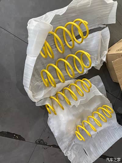

首先就是主角--艾巴赫短簧。据说是专门和改装大厂艾巴赫一起研发,专门针对凡尔赛弹簧软带来的刹车点头,超车跟随性不好和过弯的侧倾。
艾巴赫短簧,柠檬黄很好看
颜色竟然是柠檬黄~心水~

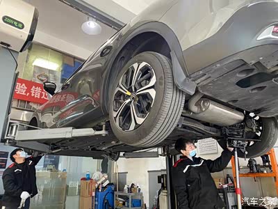

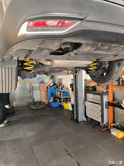

先把车升起来检查
换之前的检查
然后两个师傅一起安装,总共用了一个多小时。

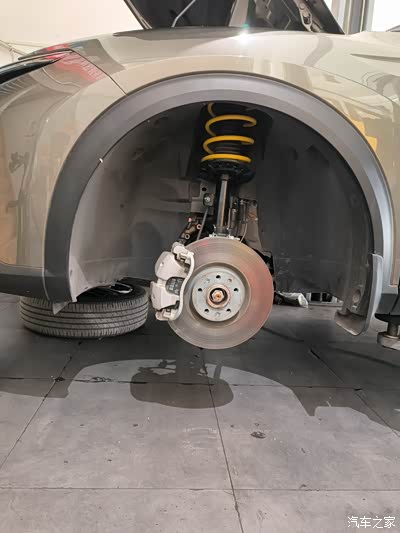

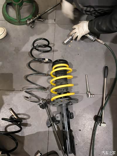

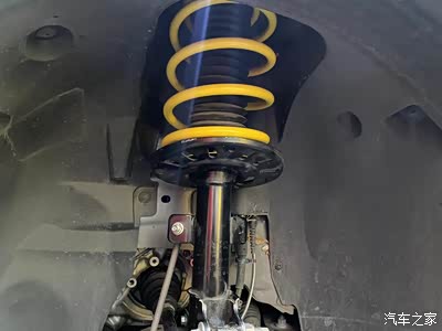

安装ing
继续
还是
也是
最后安装完了,肯定有人问,怎么样啊?

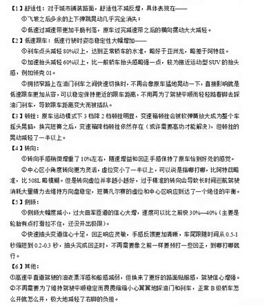

先看看群友们怎么说
群友评价总结
我的感受?其实刚换上是有点硬的,过减速带蹬蹬的,有点犯嘀咕,就这?不过开了一段时间,只能说爱了爱了!首先盘桥掉头的侧倾得到了极大改善,这应该是我换短簧的首要目的,达到~其次,超车时或者紧急变道车尾跟随性明显好了,没有拖曳感,不觉得拖泥带水。最后竟然让三挡急加速抖动消失了(也可能和油品有关),意外啊!
有没有缺点?噪音大了么?说实话我没觉得。最小离地间隙呢?确实是低了,但是我对此无感。舒适性呢?我觉得PHC没有影响,舒适性和之前一样~
