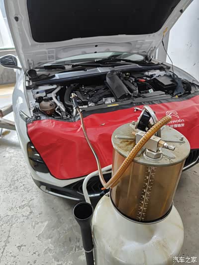

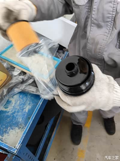

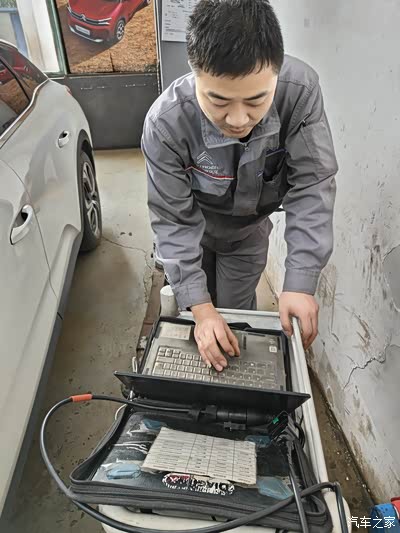

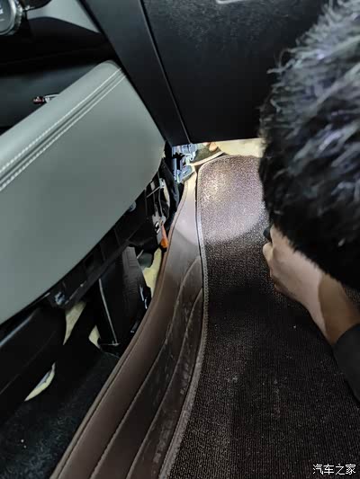

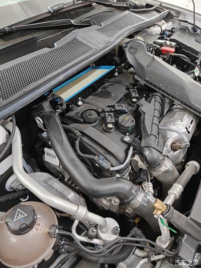

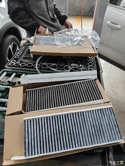

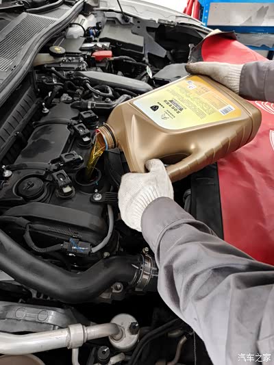

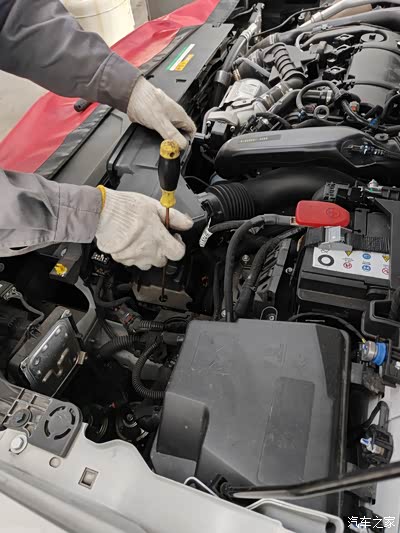

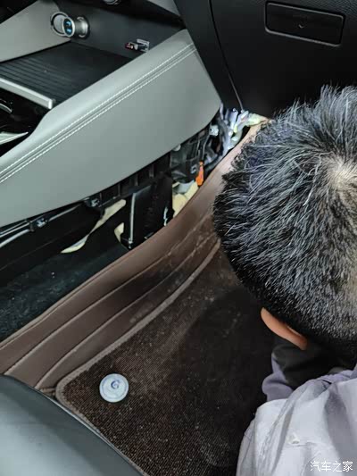

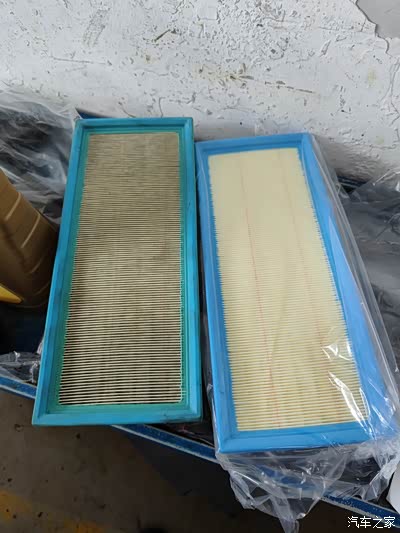

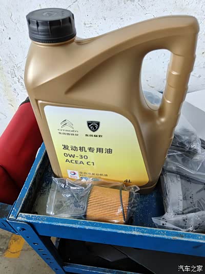

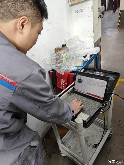

人不保养容易老,车不保养容易坏!车如其人,三分修,七分养。我的凡尔赛已经2万公里了,今天到4S店做第三次保养。这次保养的内容,还是原厂机油和机滤,因为里程到达2万了,我主动要求更换了原厂的空气滤芯和空调滤芯,车子开到店,售后人员咨询了我到店的目的,并且按照我的要求做了登记,很快就安排维修师傅来对我的爱车进行整备。人们都说法系车难修,设计反人类,修理工看了都头痛,在我看来,不是车的问题,是人的问题,贵州宏诚嘉信店维保车间的杨师傅,人很热情,也很健谈,技术娴熟,先是给车辆用抽油机进行放油,抽油机放油的最大好处就是比重力放的要干净,我上次保养的时候加了3.7升机油,这次差不多抽了3.6升机油出来,跑了7000多公里,机油正常损耗,所以国6B的5G06发动机,已经不像之前老款的发动机反应烧机油的情况!机油抽干后,就是更换机油滤芯了,更换滤芯是稍微有点麻烦,需要拆掉发动机进气管,然后用专用的内六角扳手进行拆卸。拆下来后换上新的机油滤芯,师傅也换了新的密封圈并抹上一点润滑油,装上以后就是开始添加新机油了,加了大概3.7升的样子,机油在机油尺的中线处,机油添加完毕,就开始更换空气滤芯,跑了2万公里的空气滤芯确实是很脏。换好空气滤芯最后就是更换空调滤芯了,空调滤芯的更换相对要麻烦一点,空调滤芯的安装位置是在副驾驶中控台靠内侧的最里面,需要拆掉侧面的护板才能看到空调安装的位置,上面有2个卡扣,拆的时候要细心,要不然有弄坏的风险。杨师傅的手法很娴熟,几分钟就给我搞定了!全部换好以后,就是对发动机舱进行清洁,把里面的灰尘吹干净,发动机舱整备完,师傅用电瓶检测仪检查了我的电瓶情况,显示电瓶状态良好。然后对4条轮胎的胎压进行检测,4条轮胎也给我补了点气,最后就是对车辆的功能进行全面测试,测试正常后用OBD读取车辆数据看有没有故障信息。全部检查完毕,开到洗车场地,从里到外把车洗得干干净净,保养完成!车子保养完差不多也到了中午饭点时间,售后的工作人员给我送来了午餐券,顺便蹭了顿免费的午餐!茶足饭饱后,结束了这次保养的全部过程。
原厂机油机滤
换下来的空气滤芯和新空气滤芯
换下来的空调滤芯和新的空调滤芯
抽掉旧机油
安装空气滤芯
机油滤芯
更换新机油
obd读取车辆信息

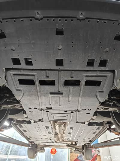

底盘真平整
更换空调滤芯
