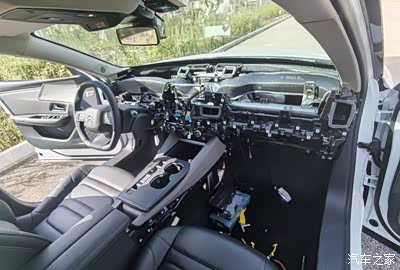

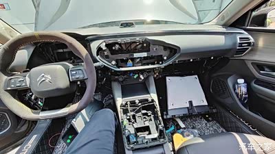

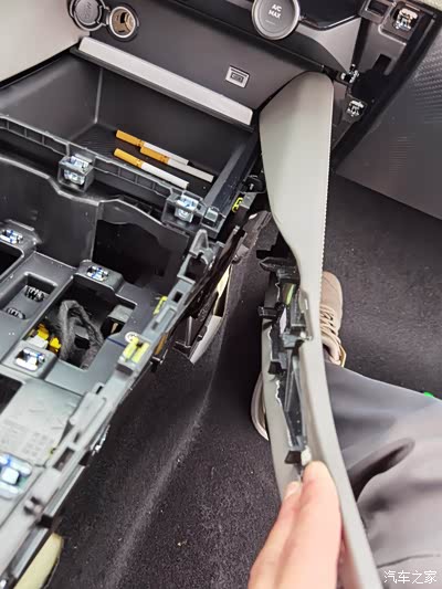

拆装饰板、主机、显示器、仪表、中央扶手面板

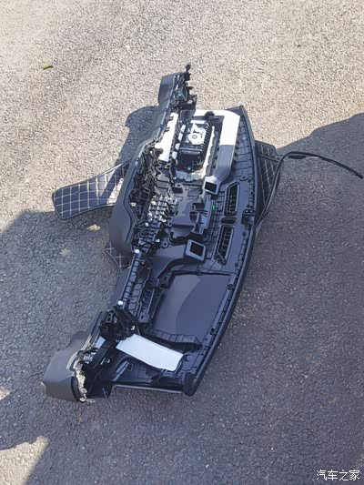

拆仪表台
拆下来的仪表台

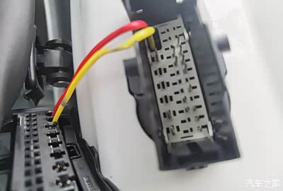

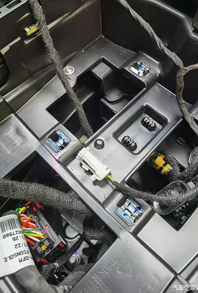

走线中央扶手只用拉开侧面板
预留的中央储物盒灯线

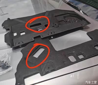

买的原厂装饰板,安前面脚窝灯

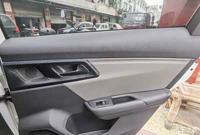

门板灯走线

前门板灯
后门板灯

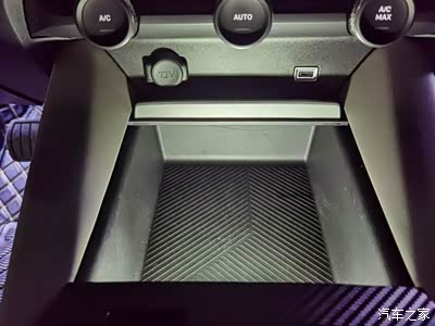

储物盒灯

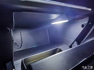

手套箱灯

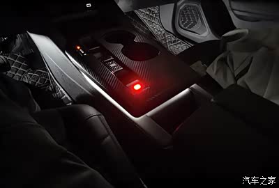

马鞍灯
左侧仪表灯

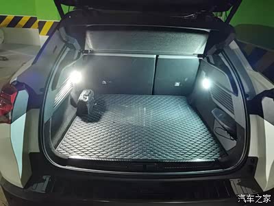

后备箱灯

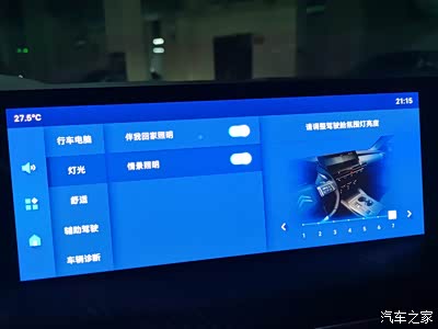

车机控制
