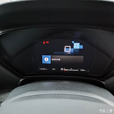

说话邪门不知各位遇到过吗?有时候一些事你不说,啥事没有,一旦说过了可能马上就能兑现!例如轮胎扎胎这事!前天和朋友聊天新车一年多了,只是做了两次保养,轮胎好好的!(报应来了)今天开车快到家了,屏幕上突然胎压报警了,请充气,然后充值胎压!仪表右上角也出现了胎压检测的标志,这也是我第一次和这个小家伙见面!

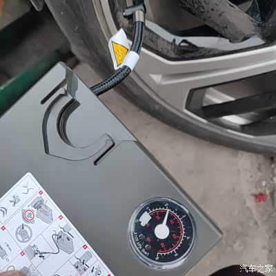

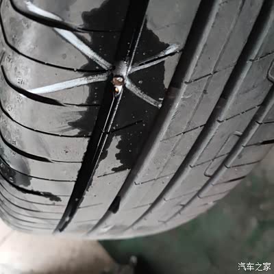

就在这时突然想起凡尔赛还配备了一个打气泵,打气泵上有个气压表,可以检测气压,就这样四条轮胎全部检测一下看看那条轮胎气少了,就知道那条轮胎出问题了。就这样检测下来后,发现左后轮胎压已经到了2个多一点了,气压明显小了…然后我又重新检查这条轮胎,就发现了一个钉子头漏在轮胎外面,不仔细看还真看不到。剩下的事的就好办了,立马调头前往轮胎店维修轮胎。

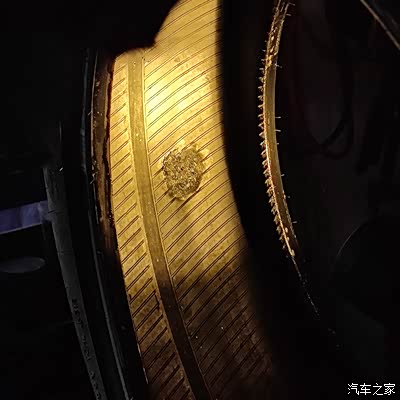

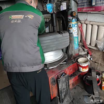

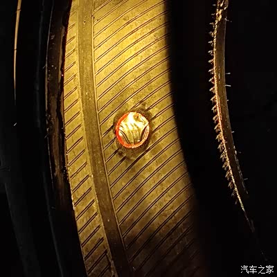

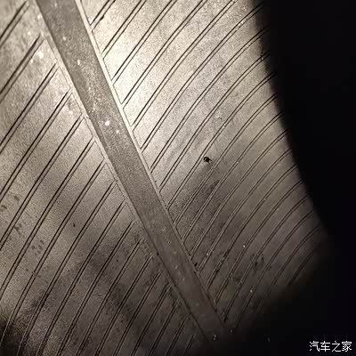

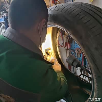

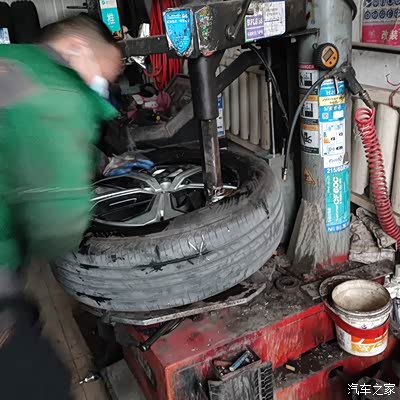

扒下轮胎从里面看钉子已经扎透了…

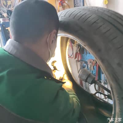

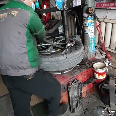

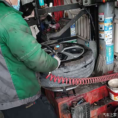

然后打磨补补丁等一系列维修过程

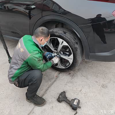

小哥很麻利,不到十分钟全部搞定!

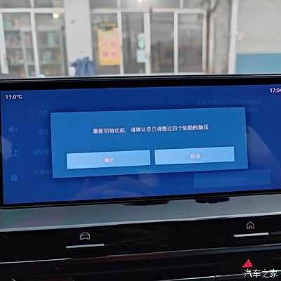

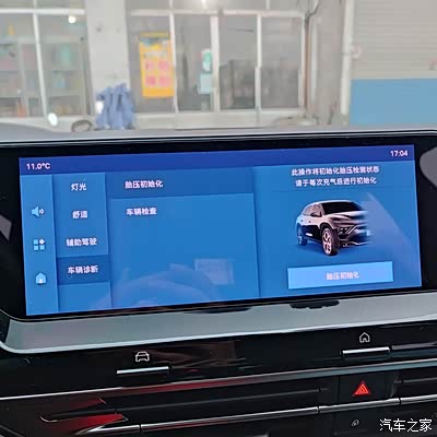

重点提醒:当轮胎修完之后,一定要在车机上把轮胎重新初始化!这样你现在的胎压就记录下来了,以后胎压再有变化,才会及时的给予你提醒!
