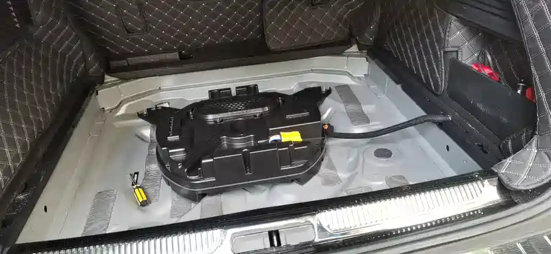

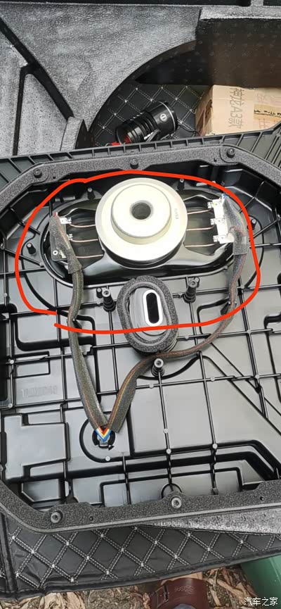

拿开后备箱泡沫垫,就可以看到低音炮整体的样子,整个箱体很大,占了后备箱很大的空间。要安装全尺寸备胎,必须把位置腾开。

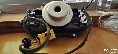

低音炮拆开就是这个样子,它的主体仅仅是圆圈中的那个部分,还有一根与车子连接的线束。

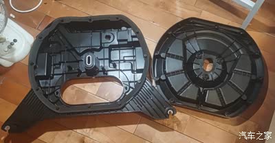

这是拆开的低音炮箱体,外观尺寸很大,非常占空间。左边洞洞的位置就是放低音炮主体的地方。
这是拆下来的低音炮主体,长度27cm左右,加上固定需要外延的边框,也就30cm左右。低音炮宽度14cm左右。所以说,凡尔赛四级车的低音炮外观尺寸占那么大空间,而低音炮主体实际不大,主要是箱体比较大占地方。本人对音响不太懂,对音效也不是那么讲究,所以决定拿箱体开刀。由于低音炮主体本是藏在箱体里面,连接线接头裸露。决定自己做个箱体,替换原来很占空间的箱体,这样既可以保护线路,又可以腾出的空间就很客观,给全尺寸备胎腾出位置。

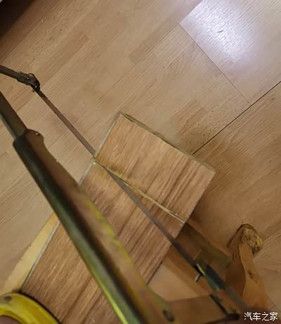

说干就干。翻了家里的杂物堆,发现还有几块闲置的木地板,材质也还可以,就觉得用它了。家里也刚好有手锯,根据量好的低音炮主体尺寸,开锯!开锯之前,一定要量好低音炮主体的尺寸,包括面板固定螺丝的位置,以免箱体做好了面板固定不稳。

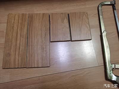

这是锯好的箱体板子。总共需要五块板子,四个边框+背板,背板用的是衣柜背板用的那种硬薄纸板。

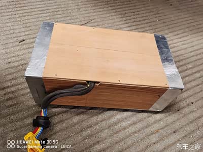

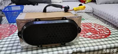

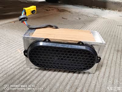

这是完工的低音炮小箱体正面照。将锯好的板子用钉子钉好,连接处的缝隙用铝膜密封,再将低音炮主体固定到箱体上。在一侧的板子锯个缺口,给连接线束留出位置。另外还有一个要注意的事,锯板子的时候,要量好尺寸,要考虑低音炮主体面板固定螺丝孔的位置,螺丝要刚好能固定到箱体的板子上,这样才上得紧。

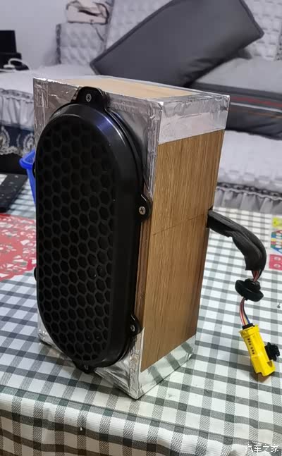

低音炮小箱体背面的样子。
这是躺平的低音炮小箱体。木地板材质结实,小箱体还是有一定分量。
放车上前,在室外又拍了一张,感觉还是比较顺眼,这就是理工男折腾的快乐
