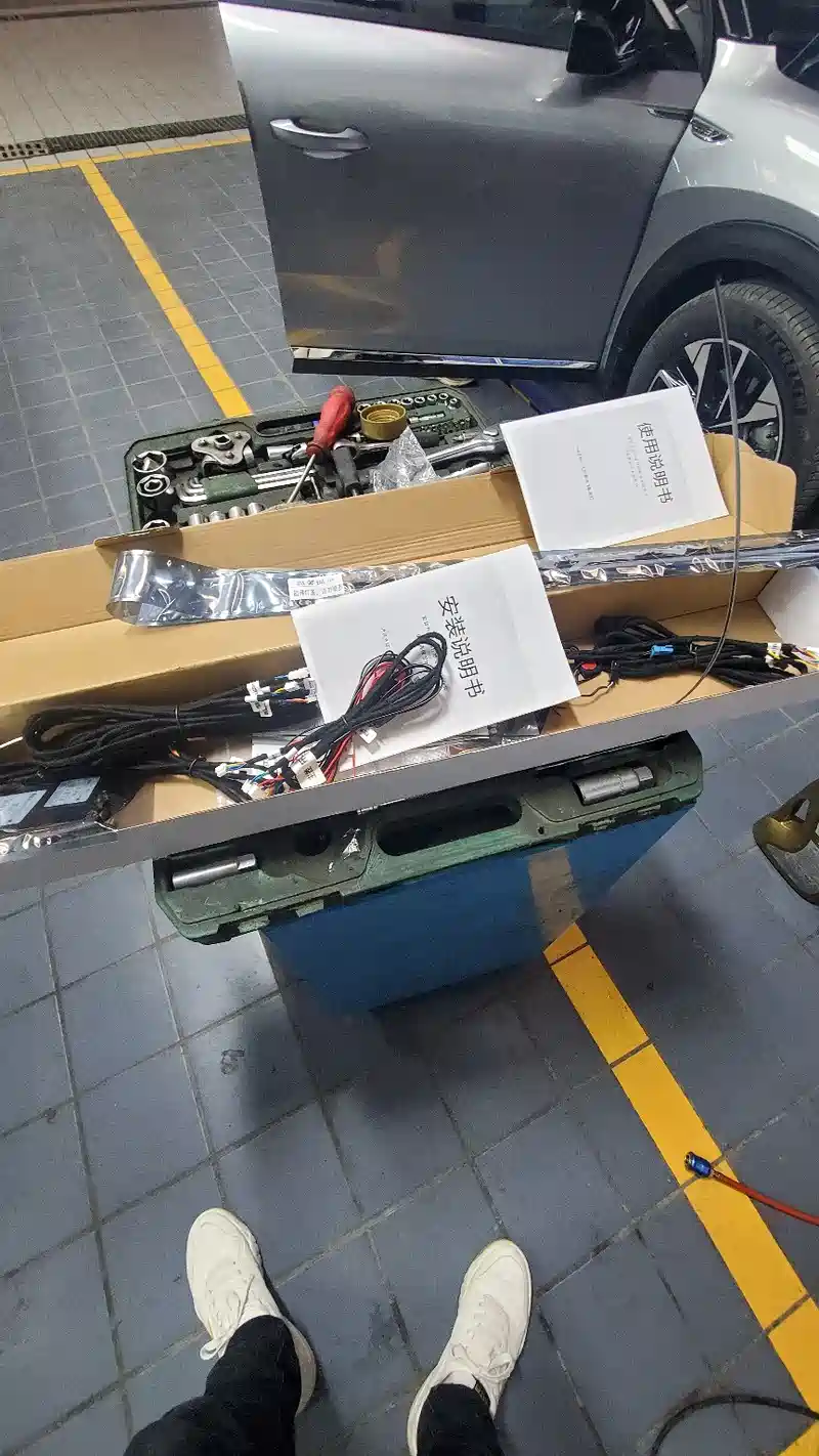

这款官方氛围灯 材料很完整,是官方按照凡尔赛,配置的一款官方氛围灯,各方面考虑比较周到!材料用料精良!还是很好的。 说一下材料,中控仪表台左右灯条各1个,挡把位置 马鞍灯条1个,天窗左右灯带各1个, 脚窝灯4个,其他就是一些 控制器2个,主控线束几条,和延长线几条,和3m双面胶若干。

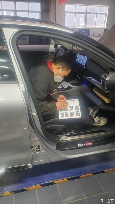

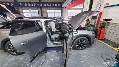

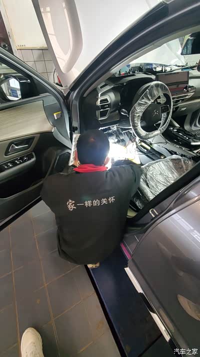

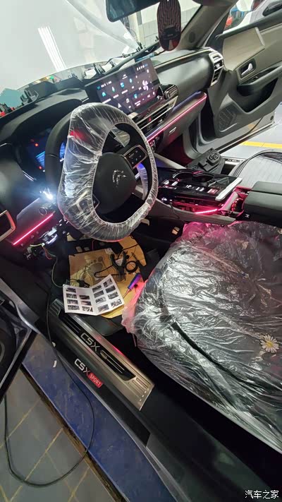

安装的师傅是标志4s店 售后的,主要负责保养,给我保养完,就直接安装这款氛围灯了,因为没有安装过凡尔赛的氛围灯,有一点慢,好在安装还是比较简单的,不需要拆解许多东西,没有车门氛围灯,师傅也很有耐心,按照说明书一步一步的来,先把主要灯带都安装好,天窗的位置最好弄,把灯带粘在天窗对应位置,电源只需要把阅读灯哪里盖板拆掉 并一下电源线即可,中控台部分需要拆扣板,也是粘在对应位置即可,也很简单,脚窝灯用3m胶粘贴到前排原厂脚窝灯旁边,和前排座椅下方就完成了,主要是挡把那里的马鞍灯,不好拆,需要把挡把台两边的盖板都要拆掉,整个挡把面板都要拆下来,灯带就装在挡把底座下面的灯条槽里面就可以,我也在旁边帮一点忙,最后顺利完成!只剩下排线了。
4s店的这位师傅必须给好评,很有耐心,中午一直搞到吃中饭,才把主要部分都安装完毕,吃完午饭也没有休息,直接又给我排线和调试了一下,最后 什么都搞完,也给我介绍了一下这款氛围灯的控制开关放在哪里后,才去休息!我也在4s蹭了一顿中餐,售后提前询问我是否在此吃中餐,给我定好的,真的很棒!感谢4s的售后服务!!

师傅按照安装说明一步一步来
因为第一次安装比较慢,慢慢研究

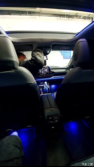

排线中

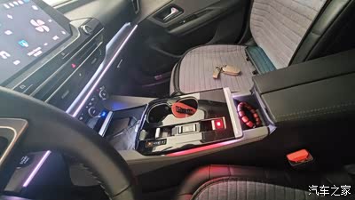

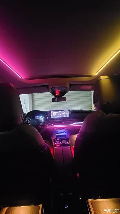

效果1
效果2
效果3

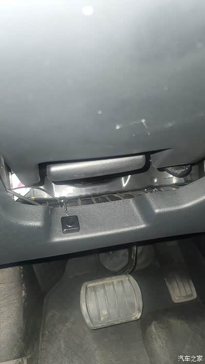

我的要求,主控开关放这里
还是蛮有氛围感的
晚上的效果
手机拍摄比较亮
