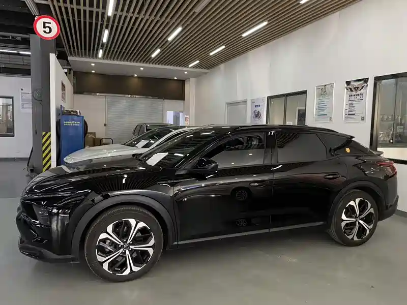

🚗关于我的凡尔赛:

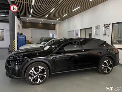

我的凡尔赛2021年11月在上海订车,同年12月月底提车,买的入门一级车享不凡黑武士,加了600元选装了行李架,使得整车看起来更加精神,也更加运动,符合旅行车的定位,后期玩车的便利性更大!提车一年,因为魔都反复的口罩原因,目前仅仅开了6000多公里,高速约占2500公里,城市路面3500公里,目前综合油耗8.4个,均速26!

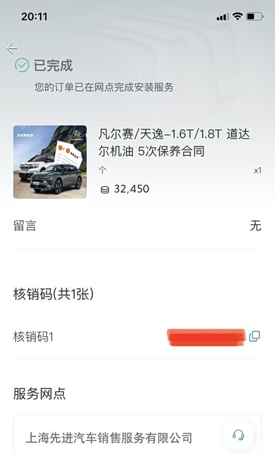

1. 基础保养是我在雪铁龙自己的商城积分用30000多积分兑换的,三年五次道达尔机油保养,4S出合同的时候,给我做的是五年五次保养合同,并且不限制保养地点,也就是全国雪铁龙4S都可以用。至于为什么用道达尔,从免费的首保开始,我就加了77元升至道达尔机油!在我的价值观里,贵有贵的道理,我遵循价格成本的市场机制,所以我相信道达尔肯定比长城机油好!【别杠,用用就知道】

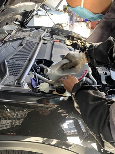

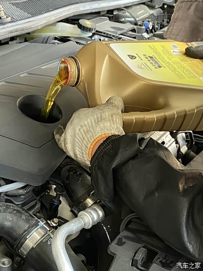

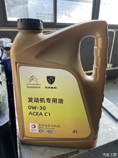

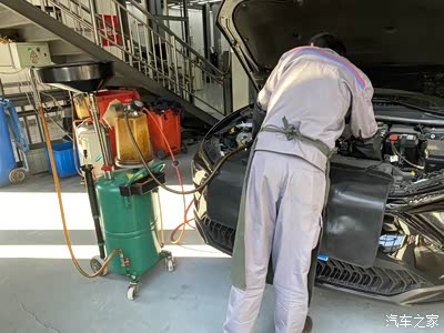

Tep 1 : 第一步是最基础也是最大头的项目:更换机油和机滤。毫无疑问我选择的是道达尔的0W-30机油,雪铁龙1.6和1.8T共同的机油型好!品质有保证。4升/桶,基本上全部倒完了,剩了一点点问我要不要带回去,我没要!关于机油保养,是重力放油还是机器抽油比较好,大家的讨论观点不一致,我不做评价!

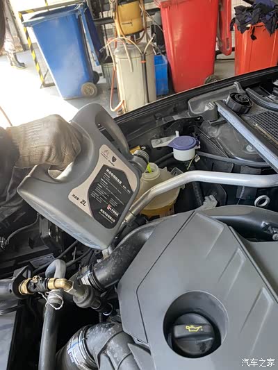

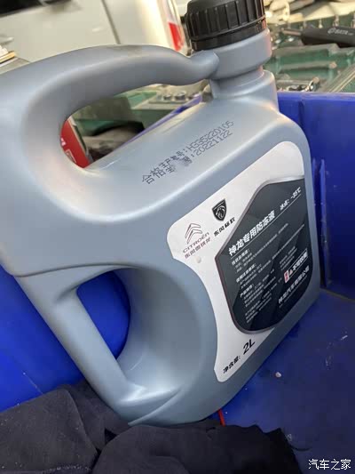

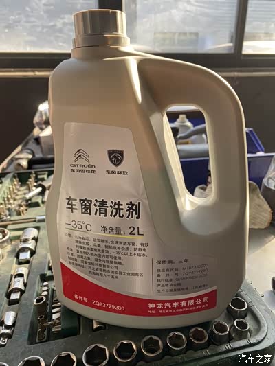

Tep 2 : 添加玻璃清洁液。也是比较巧,今天出门保养的时候,玻璃水刚好喷完了。之前在雪铁龙的龙友汇公众号1元钱买了一瓶价值几十元的低温防冻玻璃水,最低零下35度可用,一瓶2升,今天刚好用上!可能2升用不到下次保养,好在魔都零下温度时间不久,基本上过了2月就会升温很快,后面再继续添加常温的玻璃水就可以了!

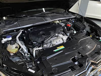

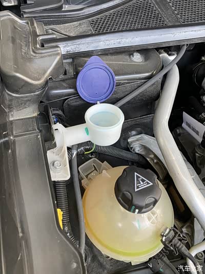

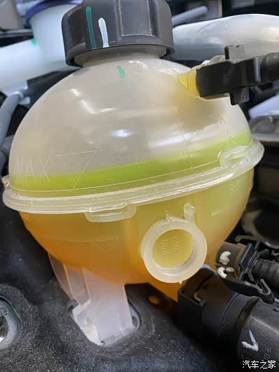

Tep 3 : 添加防冻液。最近网络上讨论很激烈的就是防冻液使用过快,可能是我开的不够多吧!消耗的并不明显,给我免费添加了50%的防冻液。我和师傅讨论过防冻液这个事,他的意见是涡轮的发动机比自吸的肯定要消耗快一点,在涡轮发动机品牌里,凡尔赛的消耗值并不高,每个人开车环境和开车习惯不尽相同,不能以偏概全,售后这一块,因为防冻液来售后的并不见多。关于防冻液有网友照片黄色还是绿色,这是环境因素决定的,没有区别。

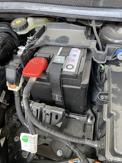

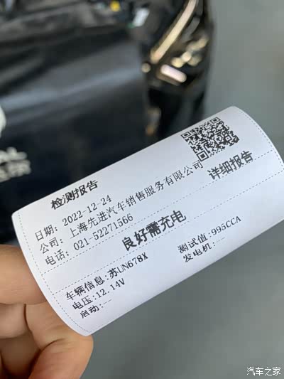

Tep 4 : 电瓶检查。可能因为我开的频率不够高,也可能和最近气温有关。我的电瓶充电率有待提升,检测下来,电瓶状态良好!电压低了点,需要经常充电。因为我是不使用自动启停的,每次上次就关启停!师傅的意思,3年左右,如果启停不能自己工作了,差不多就要更换电瓶了!

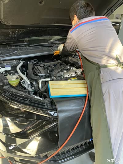

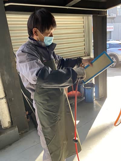

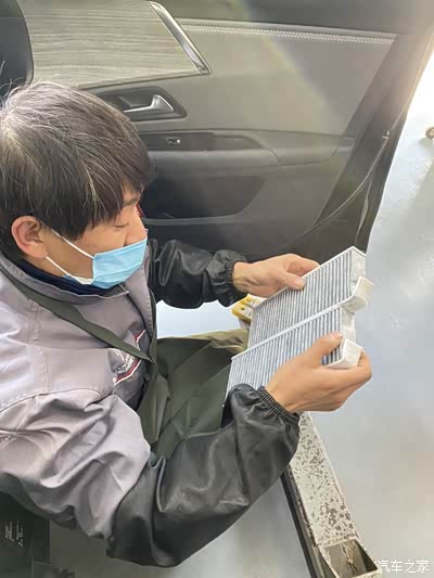

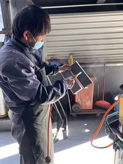

Tep 5 : 空气滤芯清洁。刚开始清洁的是发动机的滤芯,白色的。拿出来气体冲了一下灰尘!然后就是车内的空调滤芯的清洁,这一步很关键,因为这个滤芯的设计非常靠里面,师傅也是很费劲才拿出来,我们自己在家是很难自己拿出来清洁的。首保的时候,因为我的里程才2200公里,那个师傅直接给我忽略了这个步骤!导致我二保的时候空调滤芯还是比较脏的,灰尘比较多。而且由于我一直是自己洗车,没有在洗车店洗过车!所以我的发动机机舱一直没有清洗过!所以加重了空调滤芯的灰尘!

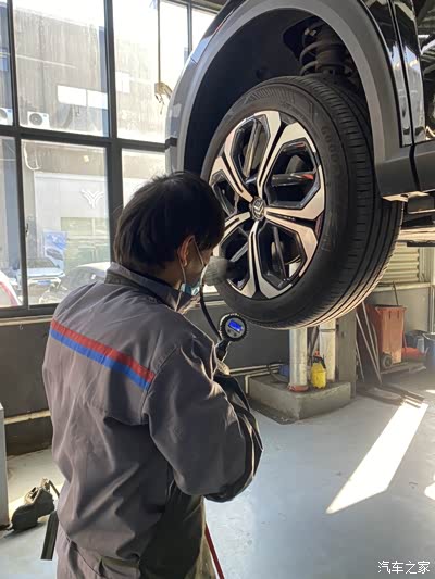

Tep 6 : 胎压监测。因为我之前有改装过轮毂,前几周还补过车胎。所以在胎压检测这一款我还是比较关注的。每个轮胎都有检测过胎压和补充气体。并且师傅还帮我检查了每个轮胎的胎纹,用钳子及时清理了轮胎里面嵌入的碎石子,降低行车安全隐患!

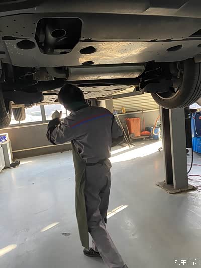

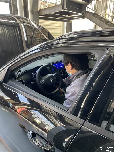

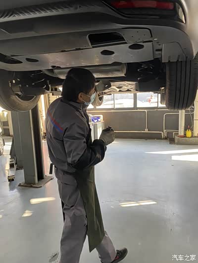

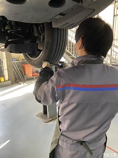

Tep 7 : 常规的检查。后面大多是一些常规的目视检查,底盘的螺丝,以及底盘护板的防护程度,师傅也会有拳头轻捶底盘护板,凭借经验来判断是否异常!以及车内的电子仪器的使用/检测,包括帮忙消除仪表盘的保养提示警示灯。

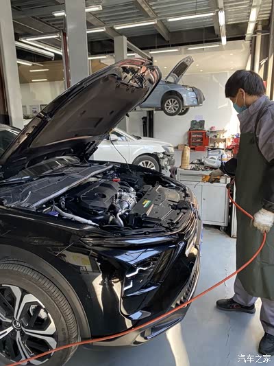

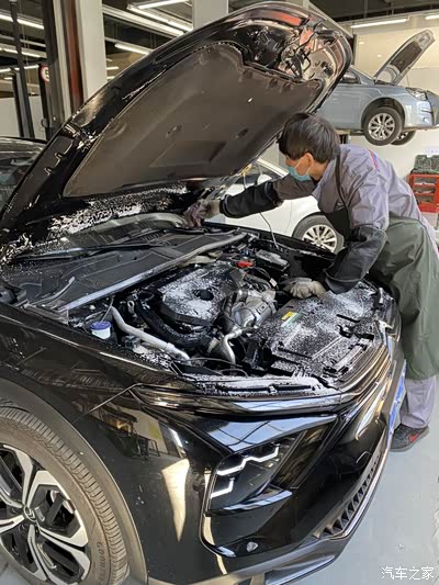

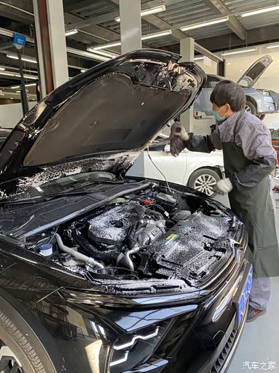

Tep 8 : 发动机舱清洁。考虑到我的发动机舱比较脏,师傅主动提议帮我洗一下机舱。因为机舱不能见水,所以喷的发动机清洁泡沫,大概5分钟溶解脏污之后,师傅开始毛巾清洁,加冲气吹气,发动机舱瞬间干净舒服很多。

1. 空调滤芯和发动机滤芯,机器吹气清洁的时候,只能单面吹气,不能正反两面都去吹气,否则脏东西会在反复两面的冲击下,依然在滤芯里面。

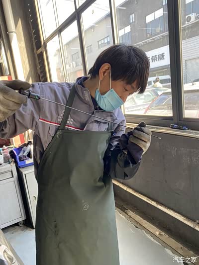

2. 机油倒进去大约30分钟后,要把机油标尺 抽出来,看下机油是否到达发动机的指定位置,标尺上的发动机油也能判断机油是否抽干净了。
