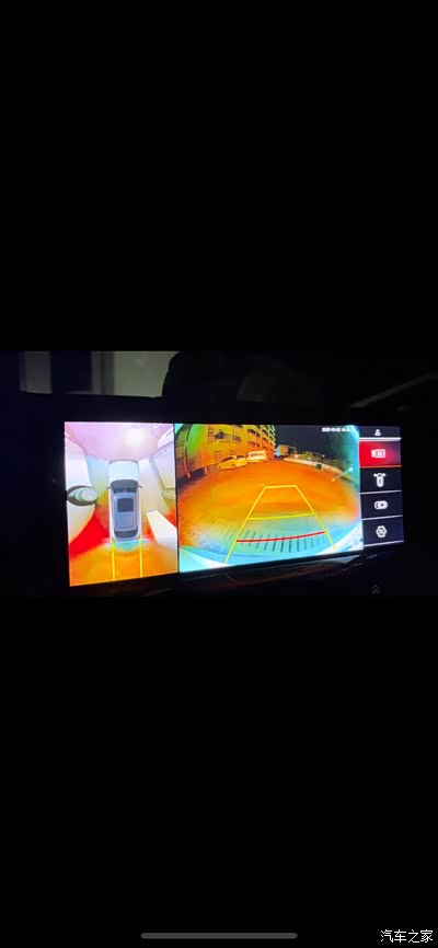

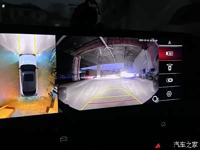

一级车已经配备了倒车影像,白天和灯光好的时候使用还是很方便的,但是在昏暗的和灯管照明条件不好的时候,倒车影像会受到尾灯的影响,导致影像显示是一片红色,虽然不影响使用,但是看着心里总是不舒服,后面自己加装了360全景影像,看着这一片倒车红,决心改装。
原车卤素灯,晚上倒车会显示一片红色。

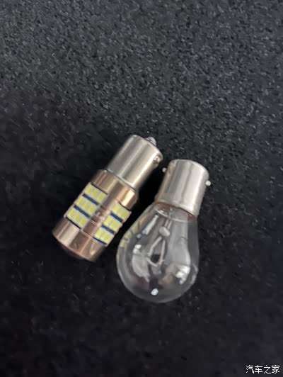

后面经过车友了解到,原车的倒车灯是卤素灯,决定将卤素灯更换为LED灯,也看了车友的效果,确实有所改善,于是就开始吧。
所需材料
1、 2颗LED灯,型号为1156常亮白光,我买的是大芯片超亮42灯珠的,买了两个花了27块钱
所需材料
原车卤素灯与LED灯对比

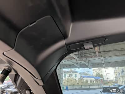

1、首先打开后尾门,后尾门左右两侧有两个盖板,从后尾门内部拆开盖板,此时可以用撬板或者螺丝刀,我是用手抠开的,盖板卡扣比较多,很紧,费手。
安装步骤
盖板位置
用手掰开盖板

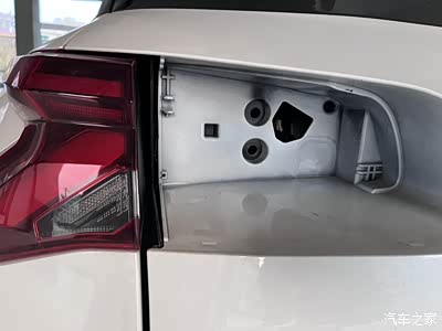

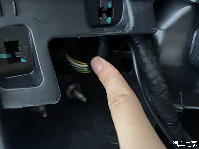

2、打开盖板后,如果灯光不好,可以拿手电照一下,拔掉电源线,有个卡扣,要摁住卡扣往外使劲拔,把电源线拔开。
电源线位置
拔出电源线

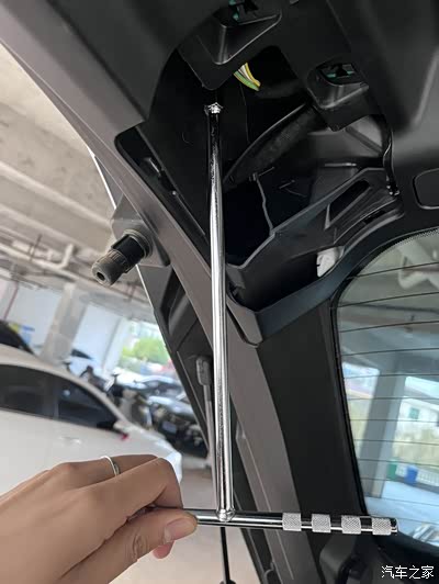

3、大灯是由两个螺丝固定的,使用10毫米的T型套筒把这两个螺丝拧出来。
使用套头扳手把螺丝拧下来

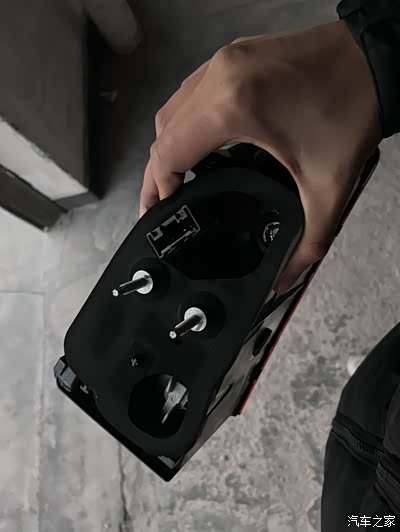

4、将尾灯轻轻推出,把整个大灯组件拿下来。
拆下大灯总成
大灯总成拆下后车辆情况

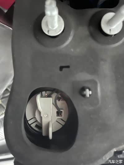

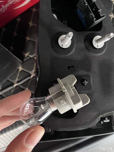

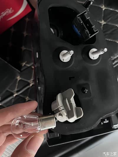

5 、灯泡组件需要先拧一下,然后掏出来,最后将灯泡从灯泡套上拧下来出来,换上事先准备的LED灯。
先拧一下这个盖子打开
把卤素灯泡掏出来
拧下卤素灯泡

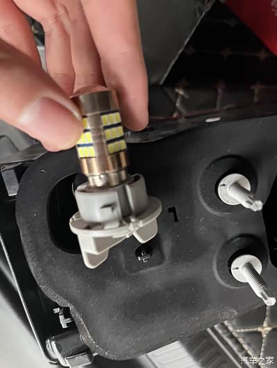

换上LED灯泡
把盖子拧回去
大灯总成的LED灯泡已换好

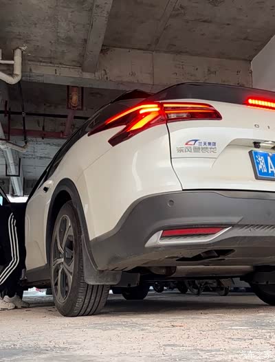

4、最后装回尾灯组件,插回电源线,此时可以先点火试验一下灯是否正常运行,然后用T型套筒扳手把螺丝拧回去,最后盖回盖板。
实验灯光是否正常使用
红光情况改善许多
