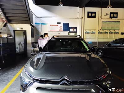

说干就干,官方APP积分兑换了凡尔赛专用横杆,4s店预约安装,十几分钟搞定。

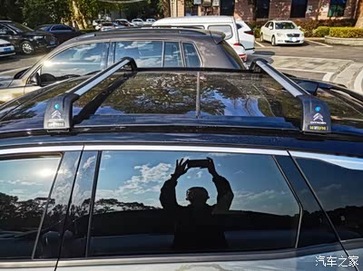

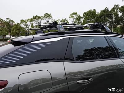

雪铁龙定制韦帕横杆,凡尔赛专车专用

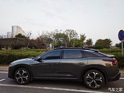

到店安装,很简单,调整好宽度,紧固几个螺丝就可以了。不过要注意前后位置。安装好之后就不能开天窗了。
这是跟我同时到店安装的另一台天逸的横杆,他的是黑色。感觉更好看一些!

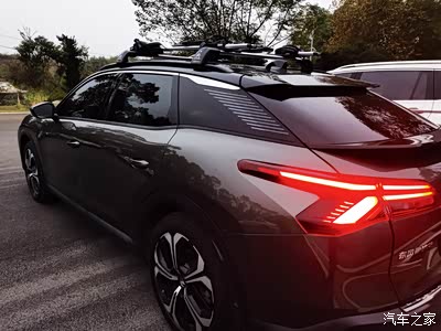

安装好之后的效果,仅仅只有横杆的话比较单调,不太好看。

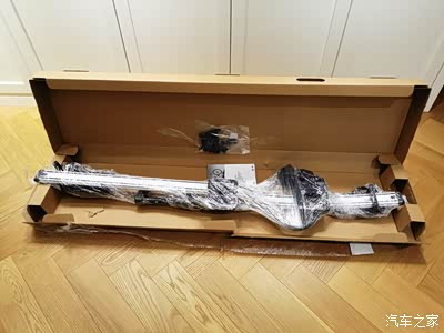

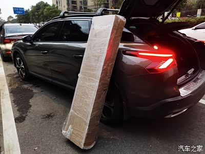

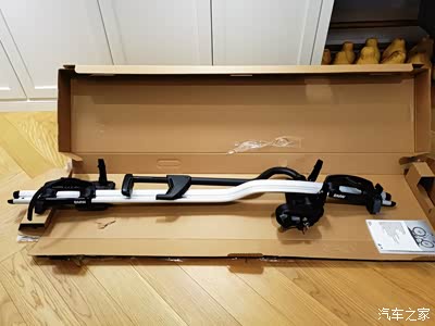

自行车架到货了
包装很扎实

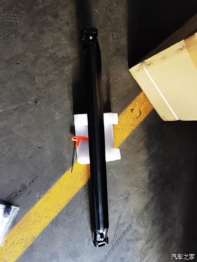

质感很好

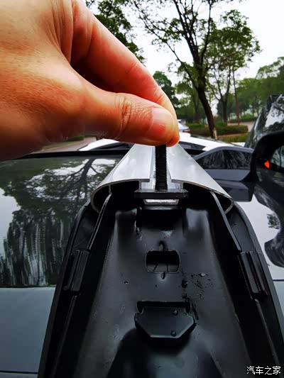

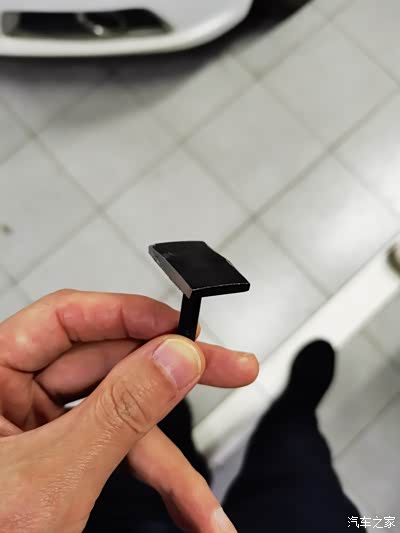

自行车架固定方式是,需要横杆有T型槽,自行车架上的T型螺丝固定。而我买的是bmw定制拓乐598同款,那个螺帽是长方形的,韦帕横杆T型槽太窄,只能两边磨掉一点。
打磨好后
其他安装就很容易了

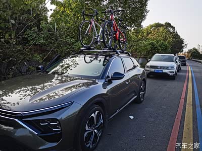

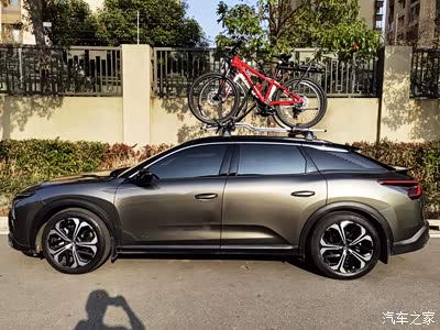

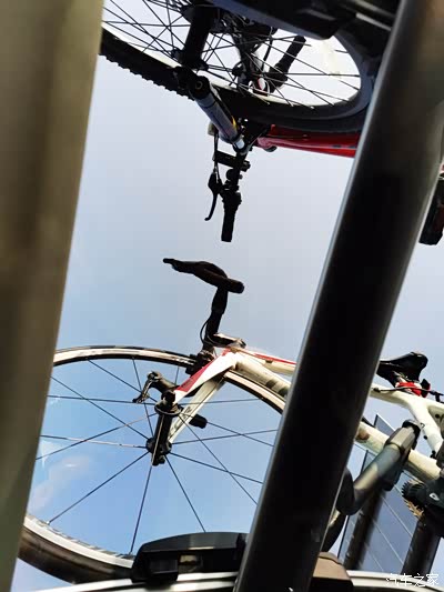

周末天气好,准备出行。大宝担心装车顶会不稳,摇晃,其实一路开下来,稳稳当当,完全没有问题。只是不能上高速。![]()
从驾驶室视角看

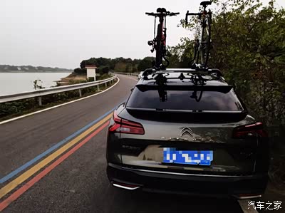

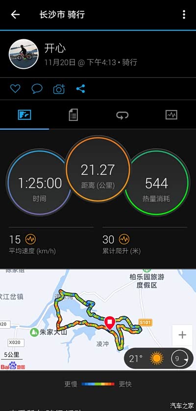

到达目的地,准备环湖骑行
因为是傍晚了,一路没什么车
休闲骑![]()

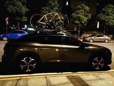

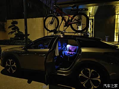

回家已天黑
上面是大宝的自行车,下面是小宝的安全座椅
