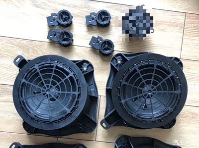

凡尔赛的音响品牌一直是个迷,即便是顶配10喇叭的音响系统,商家也只是含糊的称作Hi-Fi,并无标明任何品牌,就是拆开饰板,取出单元,也仅印着一串串无厘头的代码,难以分辨出具体品牌。
凡尔赛标配的高音和中低音单元,没有任何有效标识
从最低配到最高配,这组喇叭都一样,共计8个。背面仅有数字代码
正因如此,从预售开始,凡尔赛的白牌音响就有了各种猜测,可谓众说纷纭。有说苏州上声的,有讲深圳台郁的,还有称是哈曼的,也有人提阿嘉米斯的,或是劲浪的,甚至有长篇美文宣称是意大利ASK的,一下感觉高大上了很多。

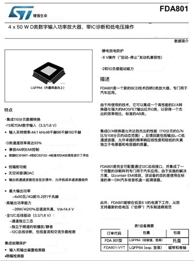

根据孟版主近期的发贴内容可以得知,该主机是由EU(欧盟)生产,马瑞利的硬件框架,弗吉亚和达索的软件系统,哈曼的前端UI界面,还配置有FDA810 4x50W D类数字输入功率放大器,高保真输出,能效高达93%。(感谢孟版主提供的信息)
自动翻译,内容仅供参考。很小、很牛的放大器。

之前争议最大的是白牌高音和中低音喇叭,经过与标雪以往多个车型喇叭的比对,凡尔赛标配单元的外形与细节最接近于DS9或DS7的某款单元,其背面都印有台郁Gemmy的标识,详见以下附图:

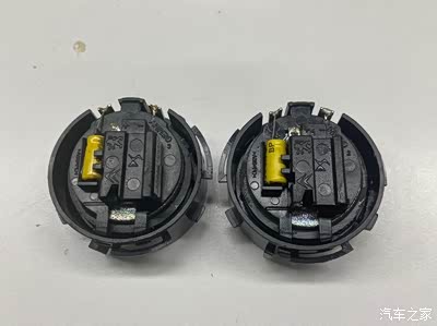

凡尔赛仅有代码的白牌高音喇叭
DS9的标配高音喇叭,正面细节几乎与凡尔赛的一模一样

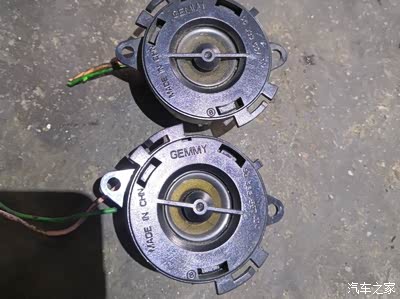

DS9高音的背面,印有台郁的品牌标识
图中可以看出,凡尔赛的高音振膜是透明的塑料材质,有些商家称作水晶膜,DS9采用的是黑色丝膜高音,音色和层次感存在明显差异,成本也会不同。喇叭背面用于分频的黄色电容都印有BP字样。
C4毕加索的台郁高音喇叭,和凡尔赛一样,采用了透明振膜。
台郁也有透明振膜的高音。

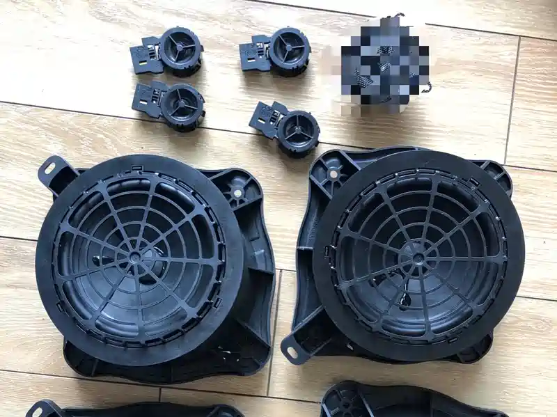

凡尔赛中低音喇叭的正面

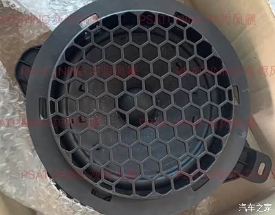

DS9标配的中低音单元,音盆的细节与凡尔赛的几乎一致。

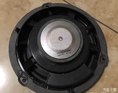

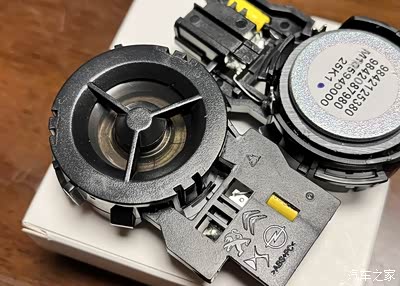

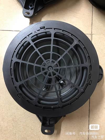

凡尔赛的中低音单元,背面只有多串无法识别的内部代码
DS9单元的背面,印有台郁的品牌标识
除了音响单元的塑料支架,凡尔赛中低音喇叭的防护网、振膜、磁圈、金属底托等与DS9的几乎完全一样。在咸鱼上,看到有卖家将上图DS9的标配单元当作劲浪的品牌挂买,有些不明所以。
个人是第一次购买法系车,对标雪历来的音响品牌了解甚少,不清楚台郁的这套单元是否真的与劲浪有些渊源,或是说,在早期,凡尔赛用了劲浪单元的传言是不是也源于此。不过,凡尔赛能用类似DS9的音响单元作为标配,还是相当给力的。凡尔赛看不见的地方都是好东西。

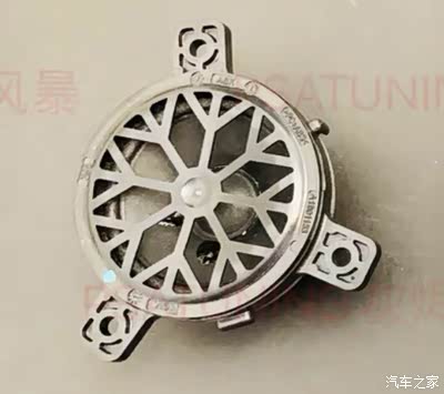

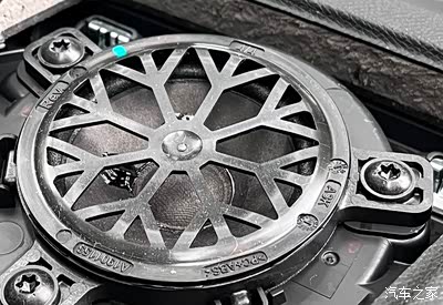

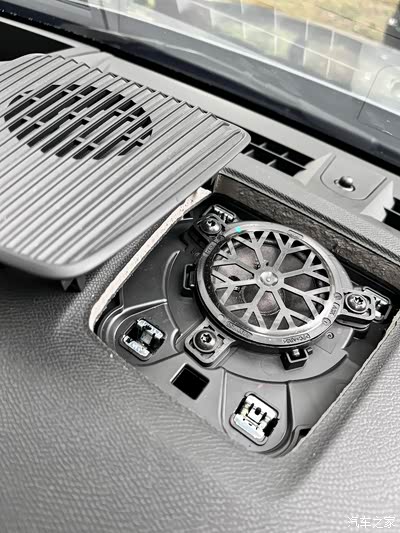

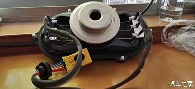

保护罩打开后的中置单元,音盆不大
防护网的周边印有ASK的字样
上图是国版顶配车型多出的中置单元,也是唯一印有意大利品牌ASK标识的喇叭,想必就是夸赞凡尔赛音响的那篇美文的由来。
虽说中置喇叭是欧洲较知名的传统品牌,但音质却很一般。高音不够透亮,中音也不厚实,平淡中毫无特色,颇为失望。据说是“国外车型上语音呼叫用的喇叭,根本不是听音乐用的”。

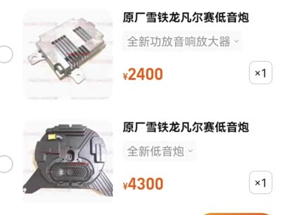

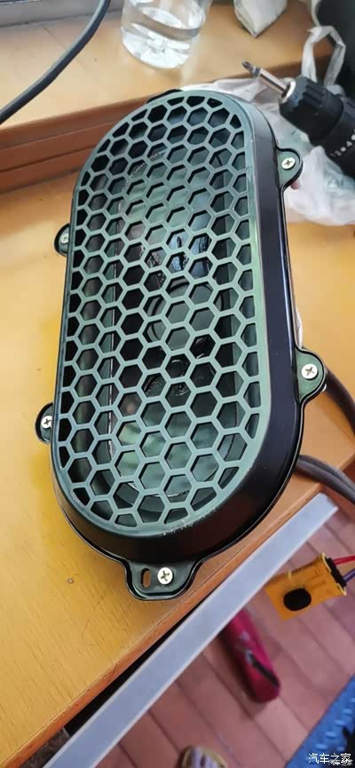

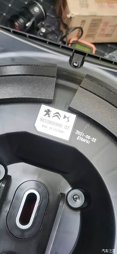

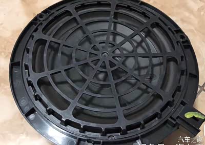

低音炮喇叭的背面
依然是一组代码

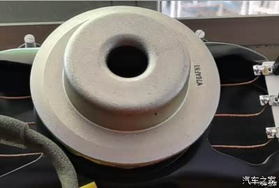

低音炮壳体上的标记,越南制造
低音炮的喇叭造型很特殊,长椭圆形,六根接线。这箱子的音质很好,早先传言是天龙收购的飞利浦,箱子产地越南,天龙在越南有大规模的生产基地,也算印证了此说法。
不知真假,不过顶配车主还是可以开心一下

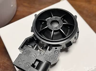

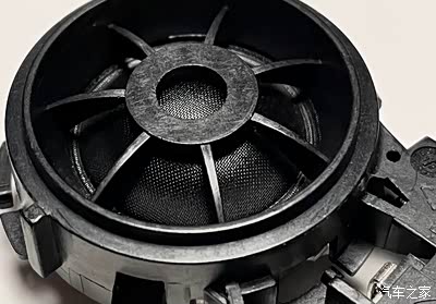

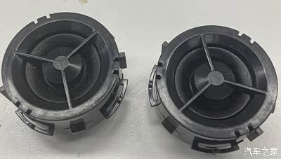

比利时产的天龙,黑色丝膜高音
已经更换,音色好很多

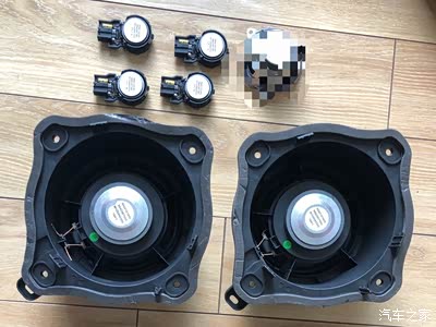

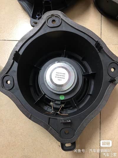

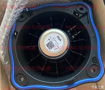

匈牙利产的B&O,欧版中低音,振膜材质差别较大
还在等货中,期待能有更好的表现

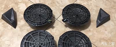

目前,已着手音响升级的事宜,原则是利用原有主机优秀的品质和现成的50W高保真电平输出,直接用欧版高配的同规单元,平行替换现有国版。计划先更新前排的4个喇叭,设备费用预计在650元左右,会自己动手完成。
现更换了A柱的一对高音喇叭,音质有了明显提升。具体的改装过程和注意事项可移步个人主页查看,或直接点击以下链接。近期,还会陆续分享音响升级的相关内容,感兴趣的车友可以稍加留意。
