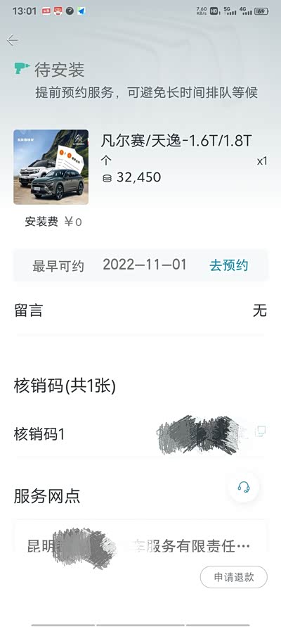

在APP商城积分兑换的道达尔5次保养套餐

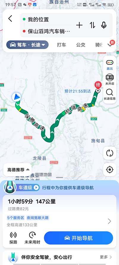

离我最近的4s也有150公里左右,光来回高速过路费就要164元,去一趟怎么也要花费300多元

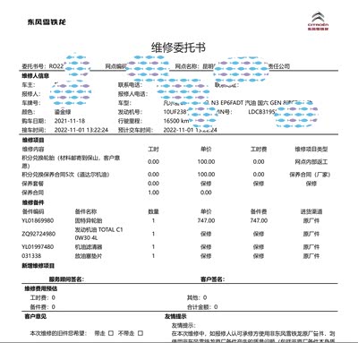

先联系4s,说明情况,在4s核销,出单。把机油机滤邮寄到家,然后自己再找个当地正规可靠的修理厂,花点工时费,一样的不错,还不影响车辆的质保。
提供核销码,在4s进行核销

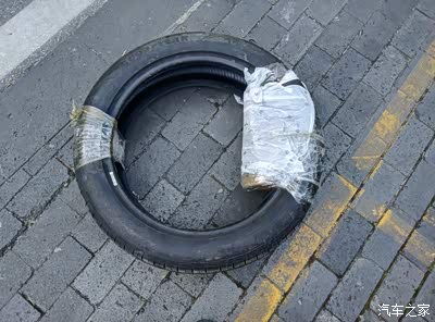

4s出具保养工单,我顺便买了一个轮胎,放在家里备用,一并给我发过来

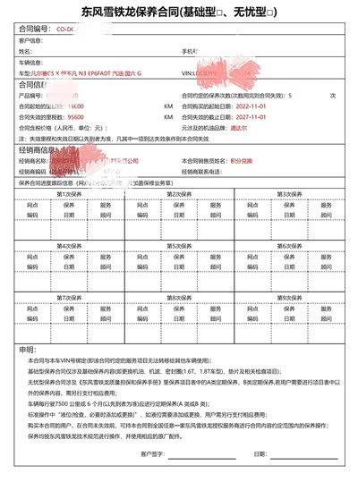

同时,把保养合同出具给你,剩下的保养可以在全国任意4s店里进行

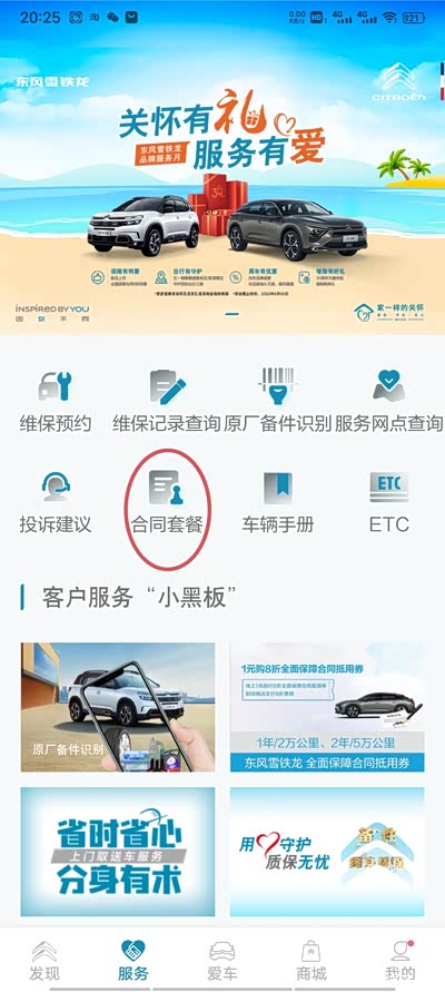

其实,在APP【服务】菜单里也可以查到自己的合同套餐

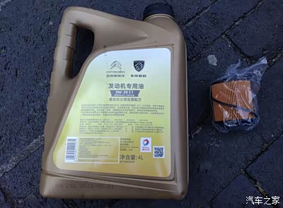

连同轮胎一起邮寄给我了,今天刚收到货

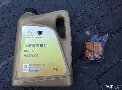

道达尔机油+原厂机滤
机油桶反面的图片
