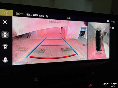

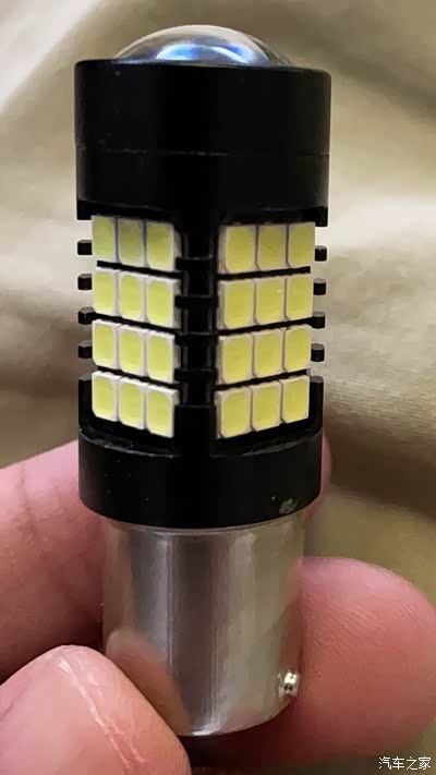

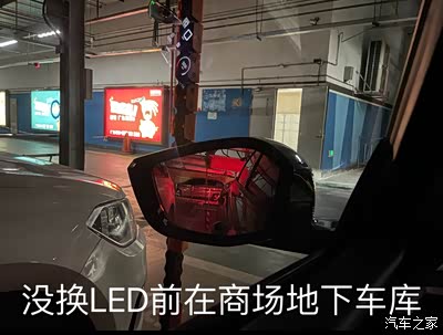

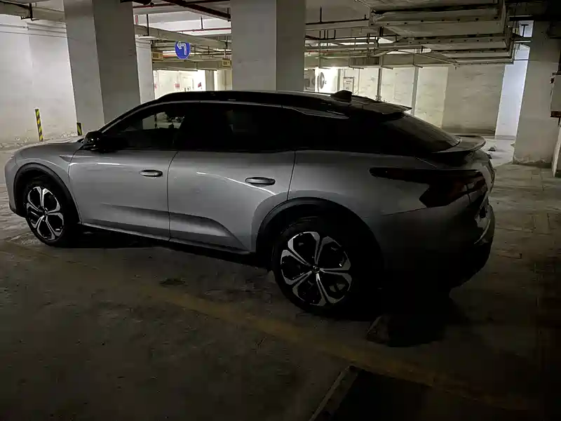

家里地下停车位比较昏暗,倒车的时候总感觉光线不好,花了32块钱,买了两个led的倒车灯换上,看镜子不太明显,光线变白了点,亮度亮了点点。不过360显示就亮了很多。

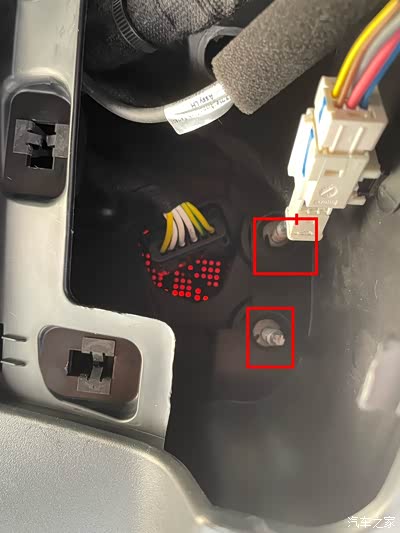

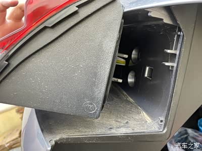

灯的型号选择1156的白光led,从后尾门拆开盖板,盖板塑料质量不错,挺紧的。就能看到两个螺丝,用10毫米的套筒,拧开两个螺丝就可以把灯拿出来换了。本来要拔掉电源线,比较好操作,我偷懒直接把灯泡扣出来,换成LED灯泡了。
最后,为了省钱没买太贵的,如果有更加亮的应该会更好。
昏暗的地下车位
换灯后360效果

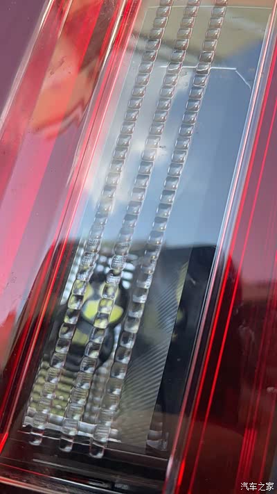

led白光
购买的灯(型号选1156 )
敲开盖板
拧开这两个螺丝

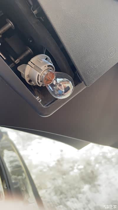

偷懒,把灯掏出来了

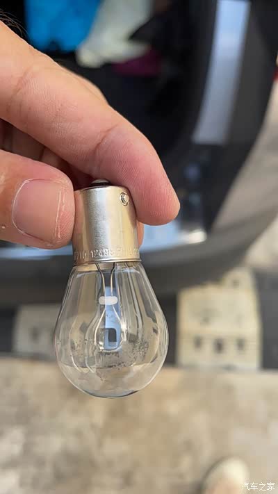

原车灯泡

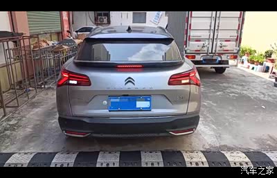

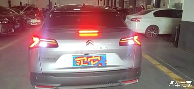

效果
白天效果
左边是换led的,右边是原车的
更换后
