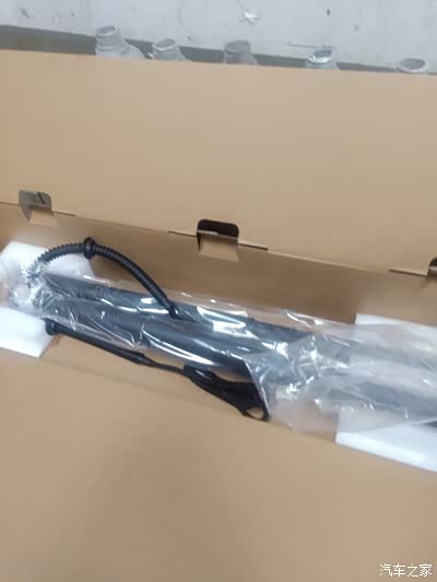

电动撑杆

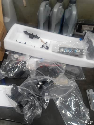

各种配件

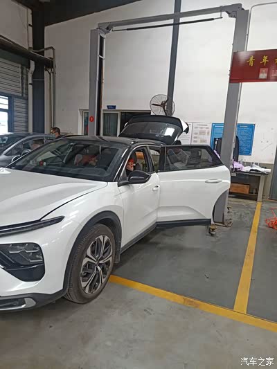

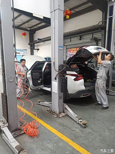

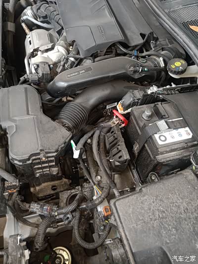

安装前要确保汽车的电瓶有足够的电量,以保证安装好的电动尾门可以正常运行
首先降下车窗,断开蓄电池的负极端子

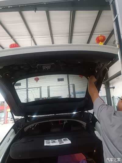

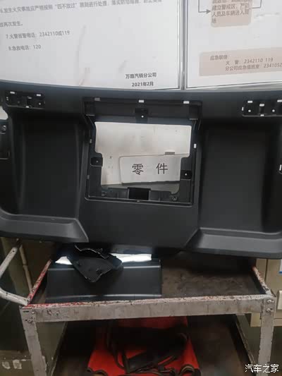

尾门区域的装饰板全部都要取下来,注意别划伤其他区域,可以用毛巾或档板保护一下。

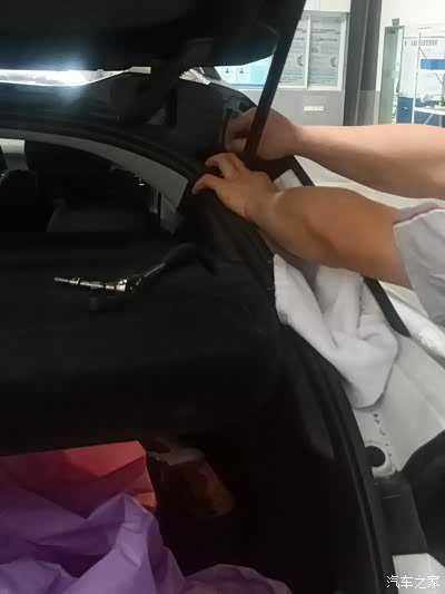

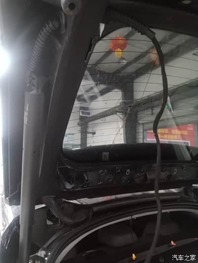

坼下原来的撑杆
安装新的撑杆
电动撑杆左右安装方法一样,安装时当听到“咔”一声再左右转动一下撑杆并向外拉一下确保卡簧安装到位。

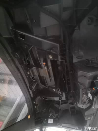

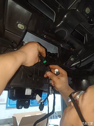

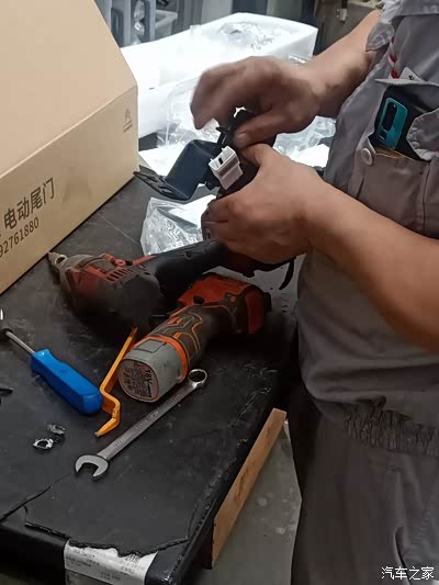

分离原车锁机及锁机支架,并在原锁机支架上装产品锁机并固定
复原原车锁机及锁机支架。

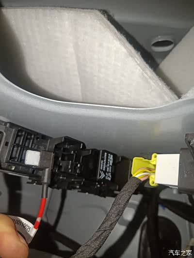

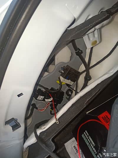

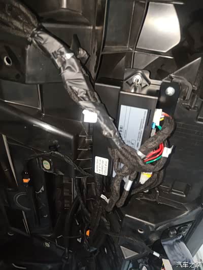

取电
ECU总成安装在尾门的左上侧

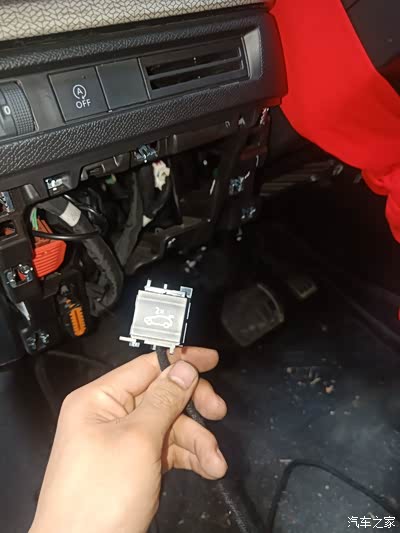

前面主驾驶电动尾门开关。
其他的就是排线,确保不影响其他且安全

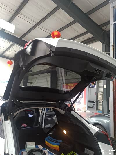

最后就是检查尾门
