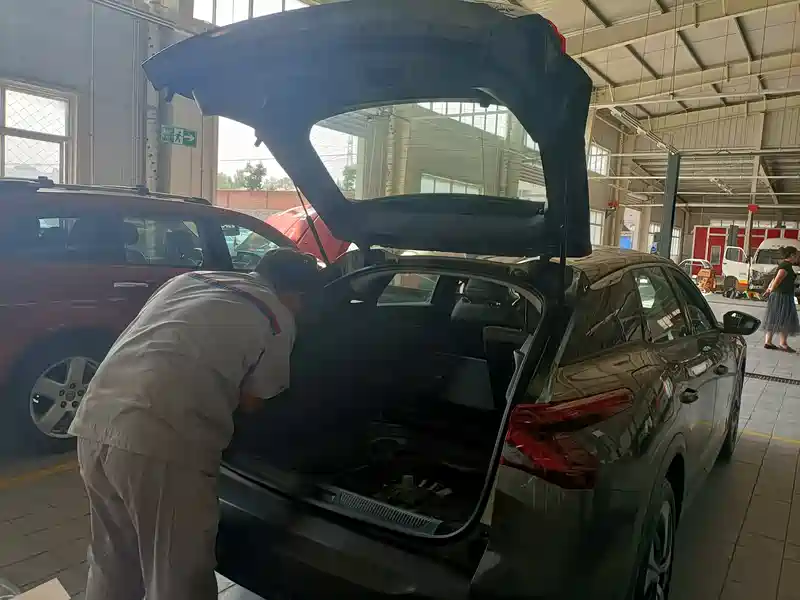

最近看到车友们根据自己喜好去改变一下自己的爱车,我也忍不住去给我的凡尔赛加装一下电动尾门。前些日子去店里打听了一下原厂电动尾门的价格,和外面的比较了一下,感觉还是原厂的不错,今天预约好了,去加装电动尾门。下面吧安装过程分享给大家,有需要安装的朋友们可以借鉴一下。

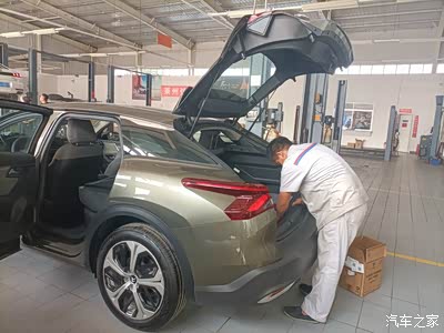

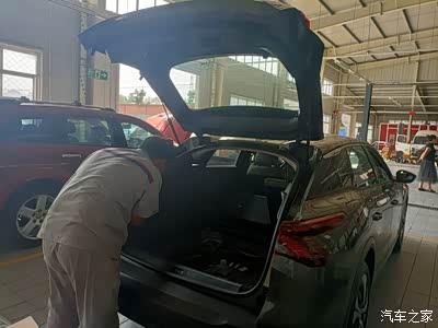

首先,大家要了解安装电动尾门需要拆后备箱里面所有的面板,觉得新车拆成这样有点心疼的话,就把车放心的放下,出去干点别的事情,装完了再回来取车,就可以。要不然看到拆装过程真的会很心疼的。特别是女士朋友们。

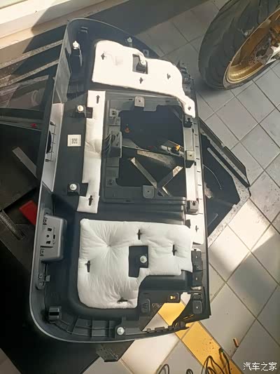

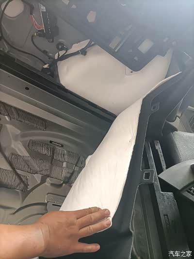

师傅开始拆内饰面板。
看,雪铁龙的隔音棉都是雪白雪白的,用料非常讲究的,这点可以放心。

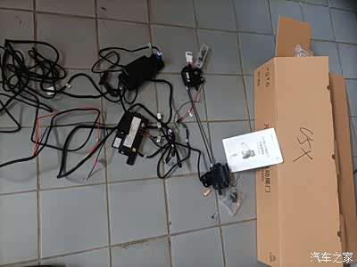

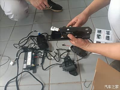

这是原厂正品,各零部件齐全,对比外面的确实不一样。
这是后备箱盖板的内饰板。
组装后备箱那个开关,都是原厂带的  ,副厂的那种需要自己改装,比较费劲。

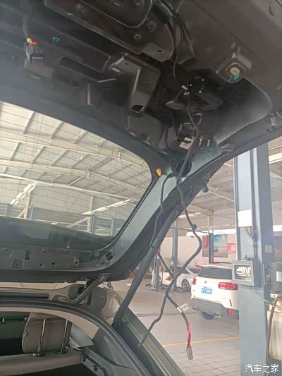

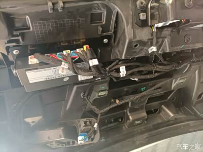

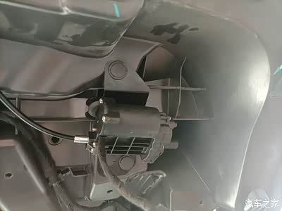

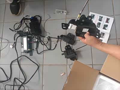

安装固定接线盒

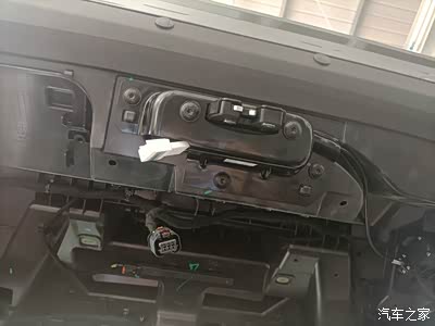

直接拆下原车的锁扣,换上电动尾门带的锁扣,这样省劲了很多。

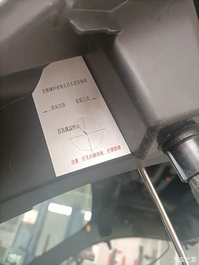

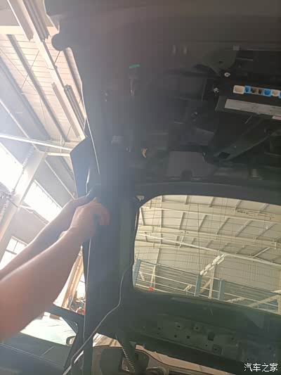

根据要求贴上字条,根据位置开始打孔。
安装完毕,线路规整一下,非常板正。

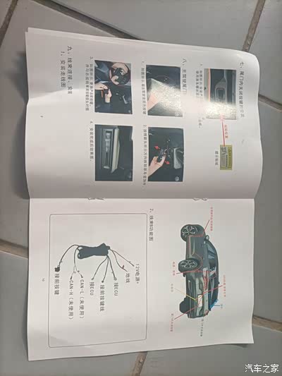

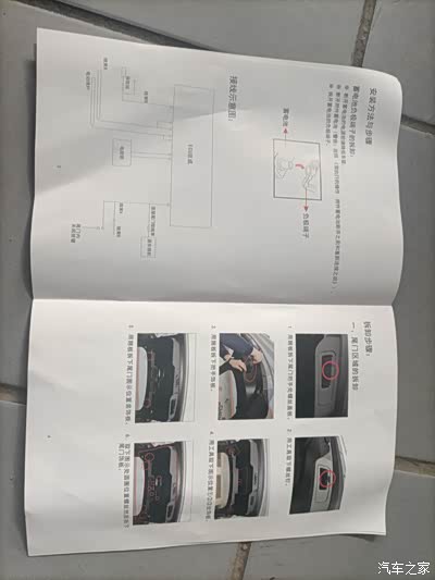

下面分享一下安装说明书,喜欢自己动手的车友可以根据说明书自己操作就可以。
每一张我都拍了照片,有需要的可以借鉴一下,这个电动尾门平时确实不错,很方便,也很有面,你们说呢?
