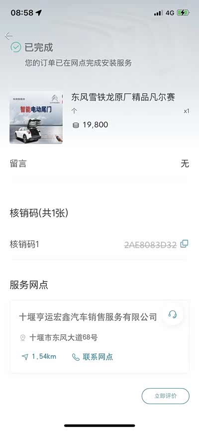

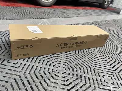

1:在东风雪铁龙APP上实用积分兑换电尾门套装,并去指定4S店核销。
2: 在去之前联系相关人员,咨询是否有电尾门配件以及预约安装时间,以免白跑一趟。
3:和4S店工作人员谈好安装费用,各地政策不一样,价位也不一样(谈好了价格300元)

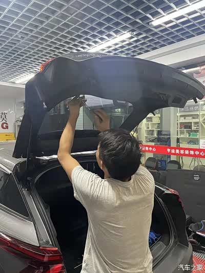

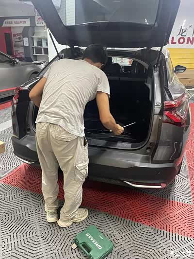

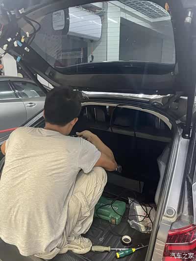

三 安装前准备工作
1:工作人员会拿出配件核实,确认无误之后签字。
2:车内后备箱杂物清理干净,以免好安装
3:车辆启动,整车断电

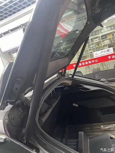

4:根据指定位置拆解外壳,安装液压杆

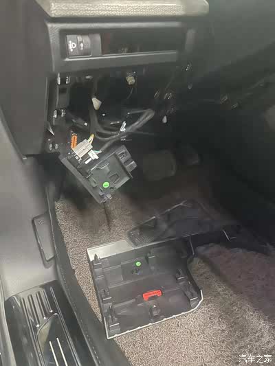

5:排布线路,车内开关拆解安装
6:连接电瓶,测试电尾门开关效果
3:车辆启动,整车断电
4:根据指定位置拆解外壳,安装液压杆
5:排布线路,车内开关拆解安装
6:连接电瓶,测试电尾门开关效果
四:安装费用
1:积分兑换19800 2:工时费:300元
3:早上八点半到,一直到中午十一点半左右安装完毕,用时3小时

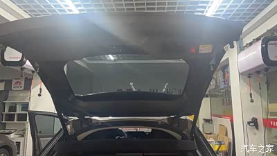

五 注意事项:
1:安装时候一定要在旁边看着,以免暴力拆解。
2:安装之前,可以在后备箱备好废纸壳或者海绵,以免师傅有落脚地方,安装时长近3小时,师傅鞋底的油,脏污,踩车里,时间久了很难擦掉。
3:线路安装时候,嘱咐师傅用扎带捆紧,一是以防线路松弛,二是减少异响。
4:电尾门两侧缝隙间距,安装完后一定要检查,有车友反馈电尾门安装前后缝隙不一,这是重中之重。一定在电尾门安装完毕后,仔细检查开关闭合,左右缝隙距离。确认无误后再开走。
5:新液压杆比安装之前的要粗很多,固定好之后,检查下螺丝是否上紧,这样会产生异响。
六 使用感受

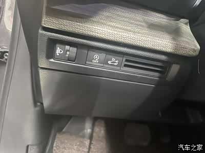

1:有三种方式开关尾门,车钥匙遥控、车内按键(连续按两次)、尾门按键(友情提示:尾门安装后,尾门按键那里习惯要改掉,一般我们会按住1-2秒,车后尾门抬起方才松手,电尾门安装后,按一下就可以了,可以减少损伤)
2:尾门张合度调节,在尾门打开后,拉住电尾门,长按红色按钮2-3秒,听到“滴”的声音后,就可以确定新的位置了
3:尾门关上后,会有吸合 的声音以及滴滴声,这样可以在车内就确认是否关好,这个设计值得点赞哦
4:媳妇开车再也没有埋怨了,也说是很有必要装电尾门,她160cm ,特意把电尾门高度设置了下,降低了。每次按一下就可以了
