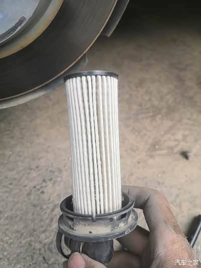

破拆以后的汽油滤芯,两万五千公里,很干净。
5万后更换一次直接没问题

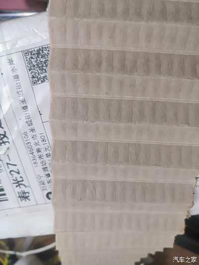

汽油滤芯,油泵将油箱里的油抽到发动机的管路中,有一个汽油滤芯,作用是过滤汽油中的杂质,凡尔赛的汽油滤芯是外置的,好处是容易更换,坏处是更换周期短,没记错的话4s建议3万公里更换,我两万五换的,顺便把滤芯破拆了,大家看结果吧。结论是,我非两桶油加油,基本走到哪加到哪,滤芯滤纸非常干净,看样子五万更换也一点问题没有。

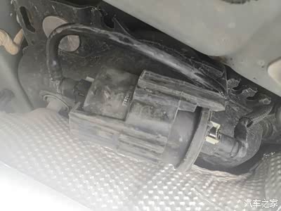

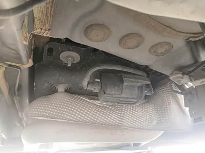

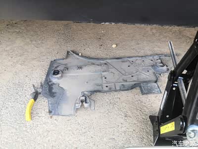

汽油滤芯在左后轮前方的底盘护板上方,如图。拆下护板几颗螺丝就能拆下来了,拆下后会喷半杯汽油,做好心理准备,别被吓一跳。
拆下护板后掉地下的样子
护板上方就是汽滤了
近看一下它的安装方式

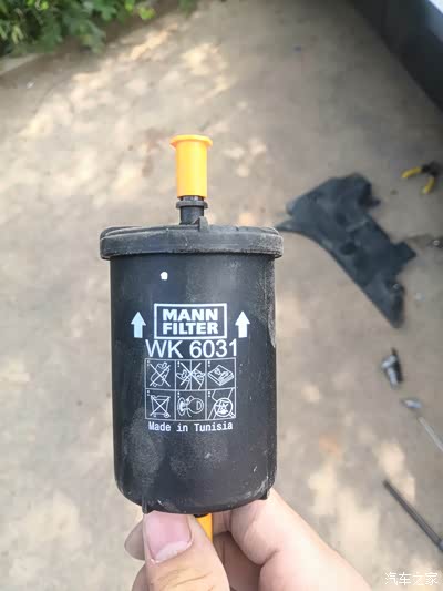

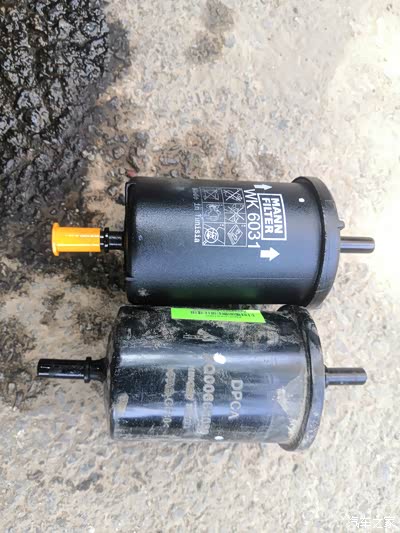

新买的汽滤,慢牌,做工很好,→指向车尾安装
新旧对比,地上黑乎乎的就是喷出的汽油了,被吓了一跳,开始还以为会全部把油喷出来,结果喷了半杯就停了

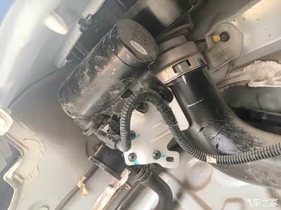

灰滤,油箱出油的时候,需要大气进入补充气压,进气口处有一个滤芯过滤空气中的灰尘,这个滤芯就是灰滤了,位置在右后轮轮拱上方,与碳罐相连,有了这个,碳罐一辈子不坏。仍然被我破拆了,看样子和汽滤一样,5万换就绝对晚不了,除非天天去越野。

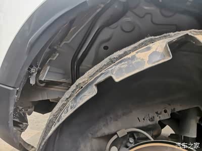

拆下轮拱

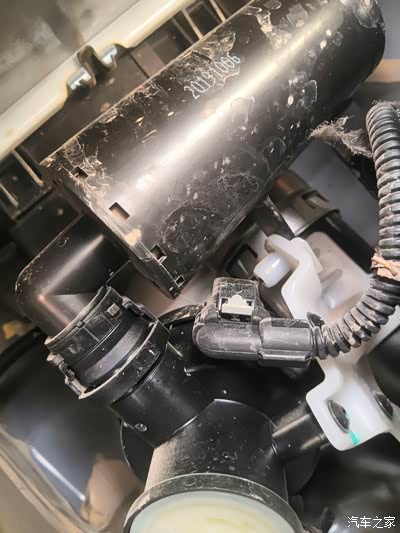

轮拱上方能看到灰滤和碳罐相连
近照细节

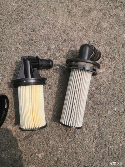

破拆之后的灰滤,干净

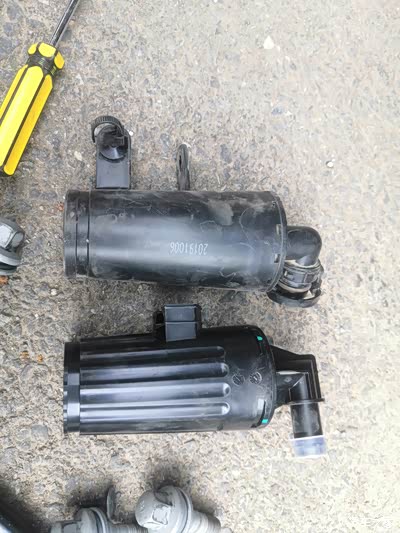

我买的灰滤是国五的,接口不一样,浪费了,大家不要买错了
滤芯也不一样
这才是我们国六用的,买的时候要说清楚

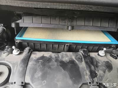

剩下的三个滤芯,大家就都熟悉了,机滤和汽滤每次基础保养都是必查项目,只要按时保养,这俩滤不会出问题,不过那个气滤密封的比较严实,所以比那种单手就能换气滤的车型操作起来麻烦一些,好处也是显而易见的,更换周期很长,自己一年多的气滤非常干净,稍微拍一拍还能再用一年没问题,这要是我以前的伊兰特,早脏的看不出模样了。

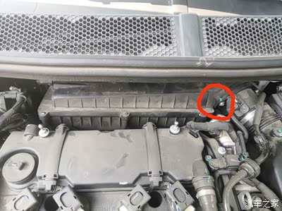

红圈里的螺丝非常容易掉发动机舱,而且是拿不出来的那种,小心!小心!小心!

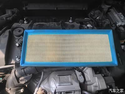

拧下螺丝抬起盖子就能看到空滤,干净的很
吹吹灰,两年一换也算勤快了
