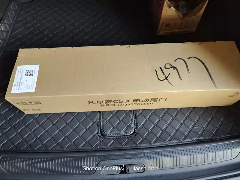

APP上面指定4s店取货,刚到货,下班后立马就去取了,整箱拿到手上的感觉是,很拽实,很有分量,给人感觉质量应该就不会太差吧

包装盒上面还标注了重量5kg,拿到手感觉很大一物件

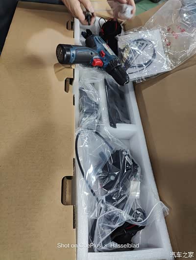

从4s拿到电尾门后,第一时间约好安装师傅,馋了一年的电尾门,再也不想等待了,当天晚上拿当天晚上直接安装![]()
师傅开始开箱清点箱中配件,在做准备工作

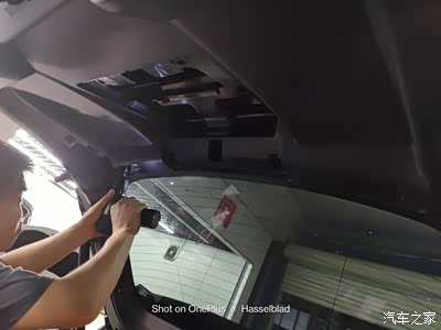

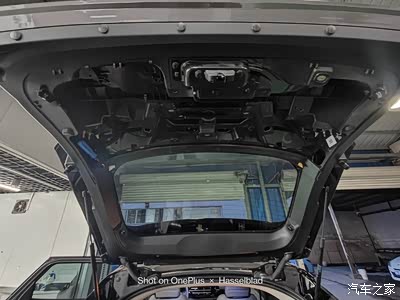

师傅很熟练直接把后尾门的整块塑料件卸下来
不得不说法系的用料是真不错,整个后尾门的做工给人感觉很厚实,起码我觉得比日系薄薄铁皮的感觉要好

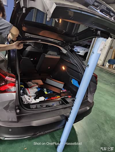

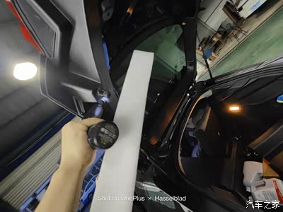

因为换电尾门是需要更换整个电动支撑杆的,原车的机械支撑杆就不能要了,需要卸下来,换电动的支撑杆的孔位也不能用原先的机械撑杆孔位,幸好凡尔赛出厂有预留电动撑杆的预留孔位。
师傅很熟练,连定位贴都不用,直接上去钻孔
钻孔后,就需要吧新的电动撑杆给安装上去,原车的机械撑杆要拿下来,此时尾门没有支撑的东西了,师傅直接拿个圆棒子撑住后尾门

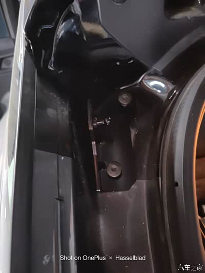

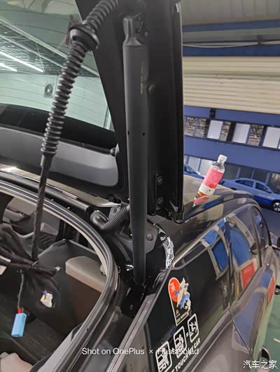

换了撑杆,原来的撑杆底座也要更换
感觉比原来要更拽实,不知道是不是错觉![]()
新的撑杆因为是电动的,本身撑杆的体积要比机械撑杆要粗上一圈,但是好像长度稍微比机械的撑杆要短上一点,圆鼓鼓的,上面还刻有凡尔赛c5x专用的字案
照相水平有点差,没拍进去![]()

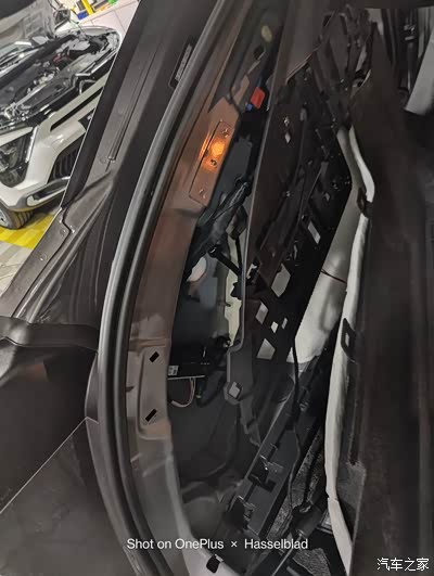

电动撑杆装完后,还有电尾门的ecu需要安装,师傅把整个尾箱左边的盖板全部拆开,映入眼帘的是大片大片的白色环保隔音棉,不得不说神龙真是个老实人,换其它品牌估计都是回收棉了
,如果想选择车内空气质量好的车,法系你一定要考虑考虑下
本来以为改电尾门不需要拆很多,没想到比我想象的还要拆的更多,但是不拆,估计也看不到凡尔赛这么扎实的用料

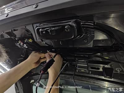

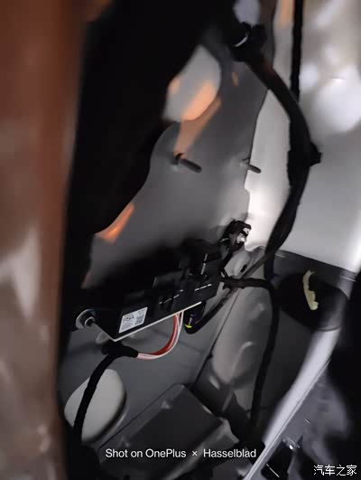

原车是有预料插线孔位,直接把电尾的走线给对插进去就好了
好像2个电动撑杆的线都是接这黑色的方块上面的
电尾不仅换撑杆就连原厂尾门锁扣也需要进行更换,这个应该算上吸电尾门,有没有懂行的朋友说说上吸和下吸有啥区别
因为装电尾又多出了不少线束,需要用扎带一一绑扎实,安装师傅开始做尾门后面的收尾工作
所有尾门里面的线束绑扎完毕后,准备开始还原,尾门后面的整个熟料罩子全部还原,用用电钻将螺丝打紧固定好

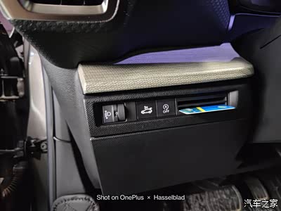

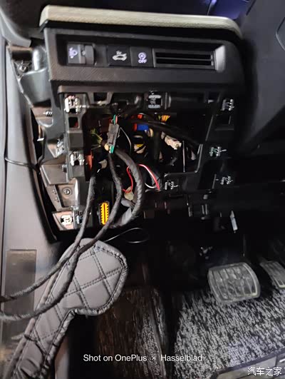

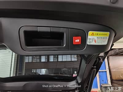

后尾门工作收工后,开始在主驾位置,接入电尾门开关线束,主驾的尾门按键,连续按两下,即可实现尾门开关的操作,相当于以后驾驶员不用再下车既可以操控电尾门进行开关,非常的方便且高级。
单看里面线束真多,但是看的到的线束都用黑色的胶带缠住了,这样可以防止线束燃烧,更加安全
我还特地拜托师傅把原来的启停按键和电尾门按键调个位置,安装电尾门后,估计按电尾门按键的频率比启停要高的多,让启停按键靠里面更加顺手。
夜晚电尾按键灯,也会有背光效果,和启停按键一样,很不错,但是车子行驶状态下,尾门背光灯不会亮,这算安全措施吗![]()
最后一步,贴警告贴纸,这点还不错,是不是电尾门如果强行用手关,会搞坏电尾门啊![]()
